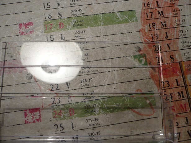

Une boite de CD dans la porte du ZX9 ...81bernard a écrit :tu es sur qu'il est pas trop épais ?
Moi sur mon ZX-9, j'ai fais cela avec le devant d'une boîte de CD neuve, collé avec 6 micro points de colle afin que ce soit réversible sans dégât...

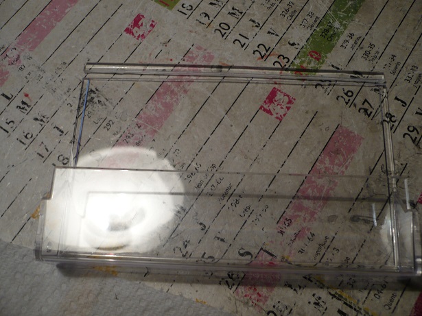

bah , c'est pas chose aisée !!!
finalement j'ai pris une boite de k7
et en marche ...
j'ai une légère fêlure , mais c'est la V1
et c'est encore plus silencieux
et en marche ...

Pour les LX, même combat.
Tu remarqueras que l'épaisseur du boîtier de CD est très légèrement plus fin que celui du boîtier de cassette : juste assez pour éviter les fêlures...

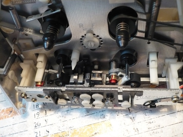

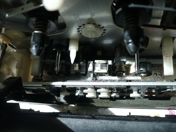

voila le bloc mécanique est nettoyé , graissé et lubrifié , demain réglage du tilt et du CUE peut être une ch'tite photo ...
obligé de démonté les supports de galet car la colle graisse se transformait en colle
idler changé et les courroies aussi , d'ailleurs je n'ai plus celle de came et turntable n'ont plus

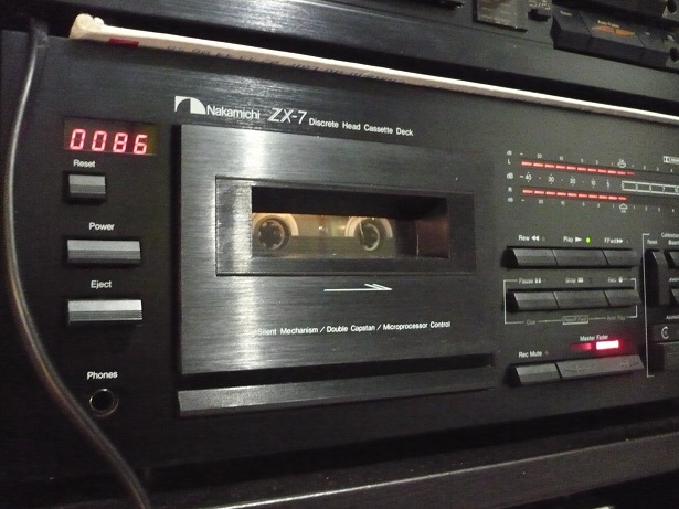

Désolé de te répondre que maintenant! Super travail pour remettre sur pieds cette platine Nakamichi elle va repartir pour de nombreuses années je pense
Utilises-tu les k7 Nakamichi pour étalonnage ou les Sony? Je vais pouvoir lire mes bandes Nakamichi sur cet exemplaire peut-être même celle enregistrée en 2.38 sur mon ancien 680ZX mais je le saurais très vite au niveau du son...à bientôt

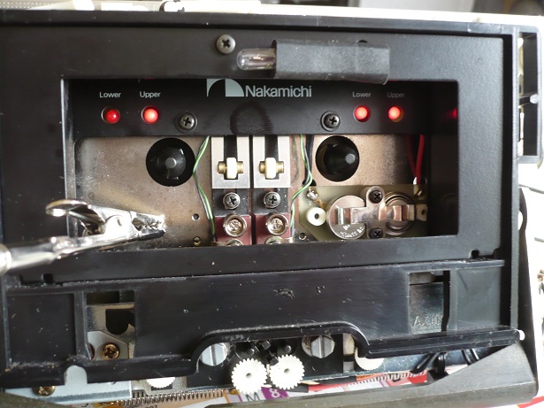

donc pour être précis ce matin l'on a réglé le tilt des têtes d'enregistrement et de lecture avec la gauge DA09039 ainsi que vérifié le CUE avec la gauge DA09047 , ensuite on a vérifié que le réglage que j'avais fait avec ma WHS-300 est bon avec la DA09051 , maintenant que la mécanique est sur plus qu'a attaqué la partie électronique
