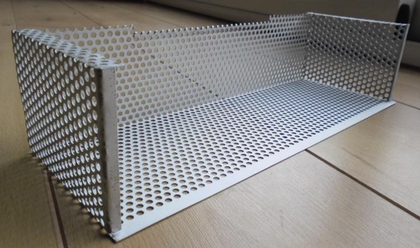

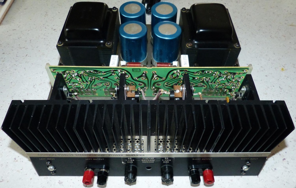

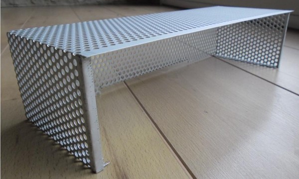

A la demande de Denis, je mets des photos de la grille de mon Citation 12.
François

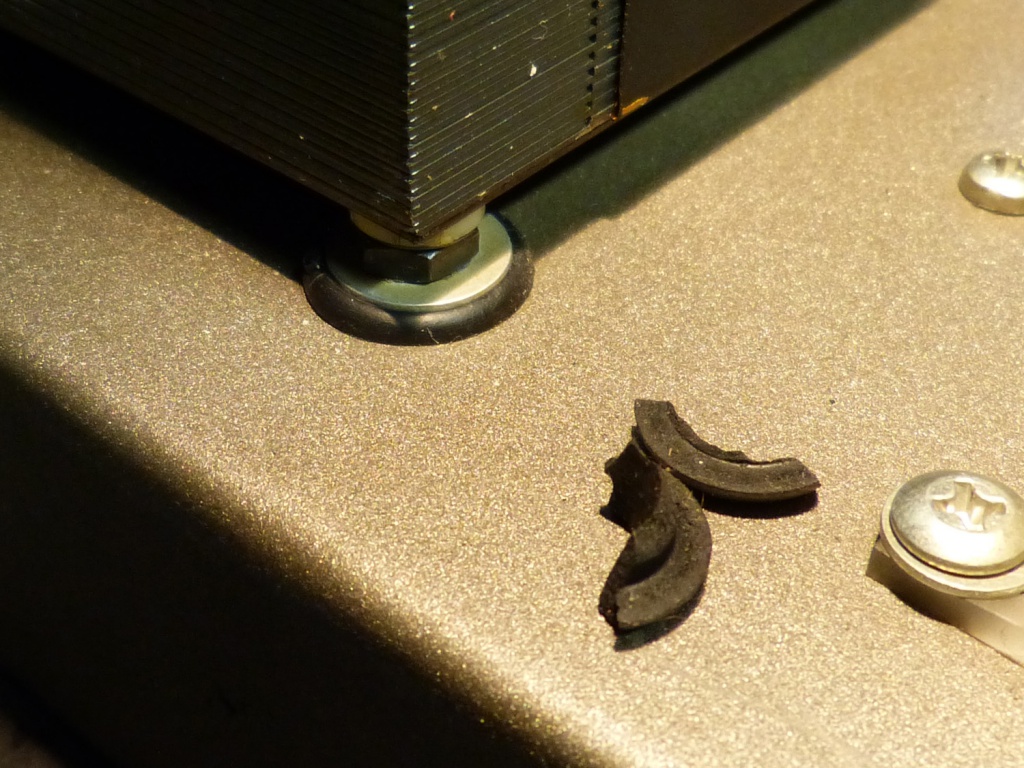

J'ai finalement changé tous les silents blocks des transfos, en réalité de simple passe fils. Ils étaient plus que "cuits".
Reste a remettre des fusibles au bon calibre, et on passera a une autre restauration.
