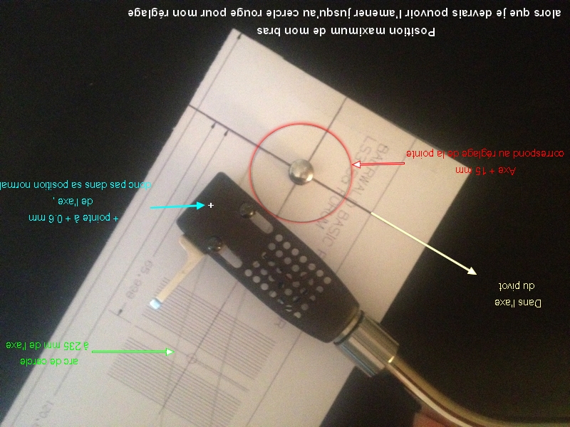

voici les photos du bras vu de dessous la plateau.
j'ai également joint un gabarit fait maison positionné à l'axe de pivot.
et la je me suis aperçu que ma cellule qui était déjà montée sur le bras quand j'ai récupéré la platine (du coup pas d'origine ) était 6mm trop en avant . donc reste a vérifier une fois que je pourrais déplacer mon bras d'avantage vers l'axe .
- gabarit maison
- akai ap-100.jpg (369.6 Kio) Vu 2934 fois

J'avoue qu'en regardant les photos je ne comprends pas le problème.... L'offset semble trop grand...il suffit de reculer la cellule !!! Forcer sur le bras c'est hors sujet !!!!
