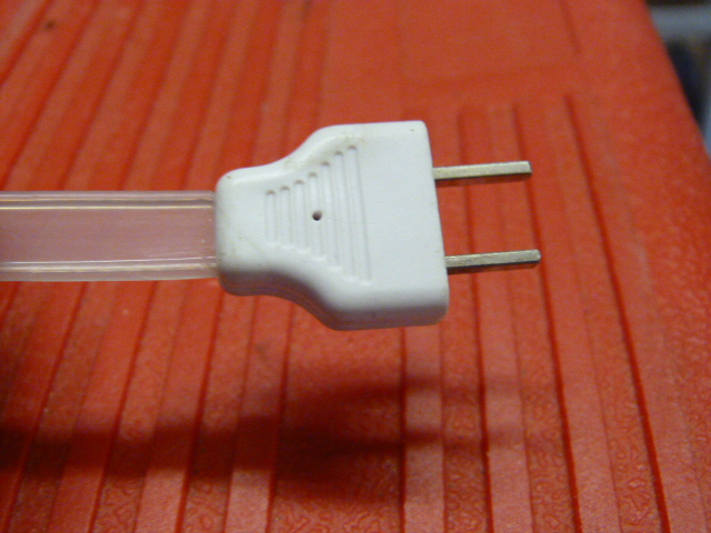

Bonjour, je suis à la recherche d'une antenne 300 ohms dotée d'une prise correspondant à la photo ci-dessous
Antenne FM bien sûr.
Je trouve des antennes avec cosses, prise DIN ou cinch(enfin type RCA quoi)... mais pas de trace de celle-ci :couik: . Il s'agit d'une prise avec 2 pôles (normal pour une antenne dipôle) et un détrompeur plastique au milieu... quelqu'un voit de quoi je parle?
Où peut-on trouver ce genre de chose?
Merci d'avance
Fred
Fred

Tu peux trouver cela chez Conrad , il y a quelques années .

phil du 95 a écrit :Tu peux trouver cela chez Conrad
http://www.conrad.fr/antennes_fm_ruban_ ... 114798_FAS"
Merci Phil mais il s'agit d'une antenne à cosse et non pas avec la prise en plastique... je ne vois pas où brancher ces fameuses cosses.... c'est bien çà le problème.
Fred
Re: Antennes 75 ohm et/ou 300 ohm ????
Je connais bien ce genre de "fiches", c' était courant sur les tuners Dual , Philips...
et c'est chez Conrad que j'ai trouvé , il y quelques années déjà , à savoir si Conrad en vend encore,il semble que non .
Autrement tente une demande dans la rubrique achat...Mais tu peux tenter un bricolage avec 2 plats en métal que tu adapteras ..

phil du 95 a écrit :Je connais bien ce genre de "fiches", c' était courant sur les tuners Dual , Philips...
Gagné, c'est du Philips. Bon, ben je vais voir comment je peux me débrouiller.
