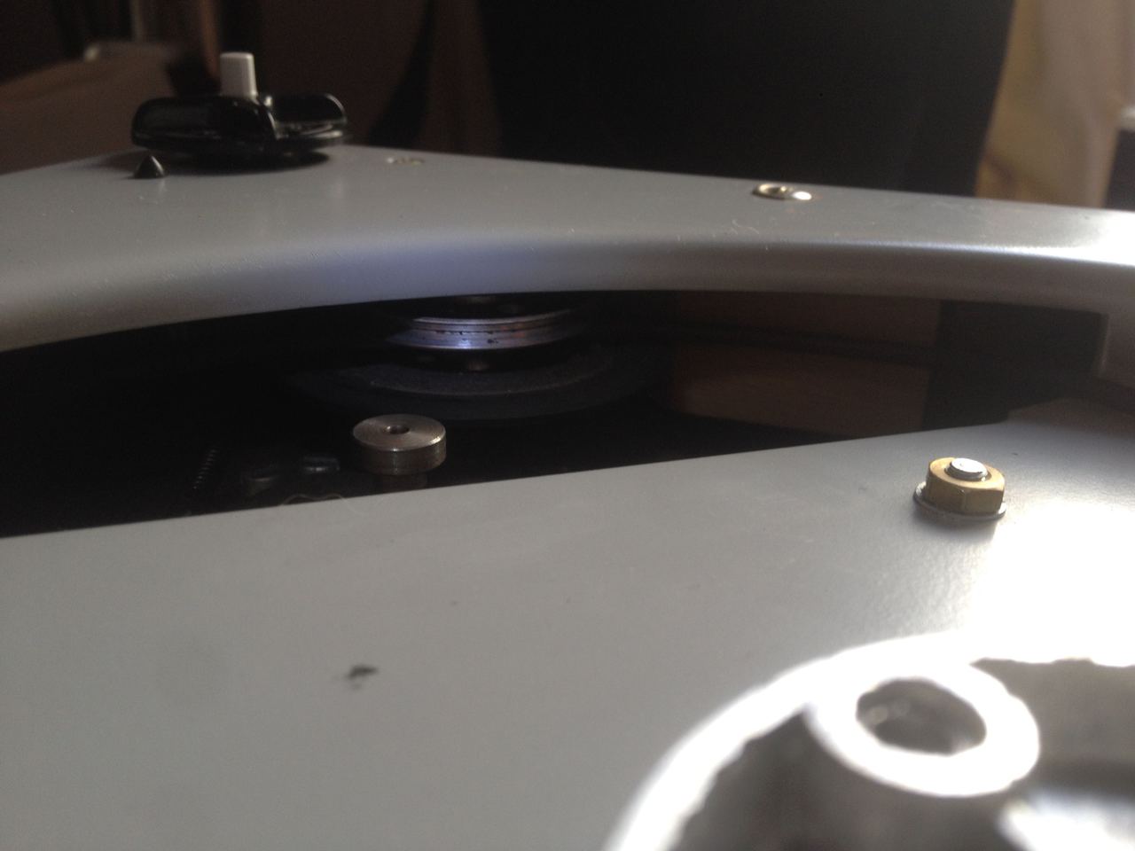

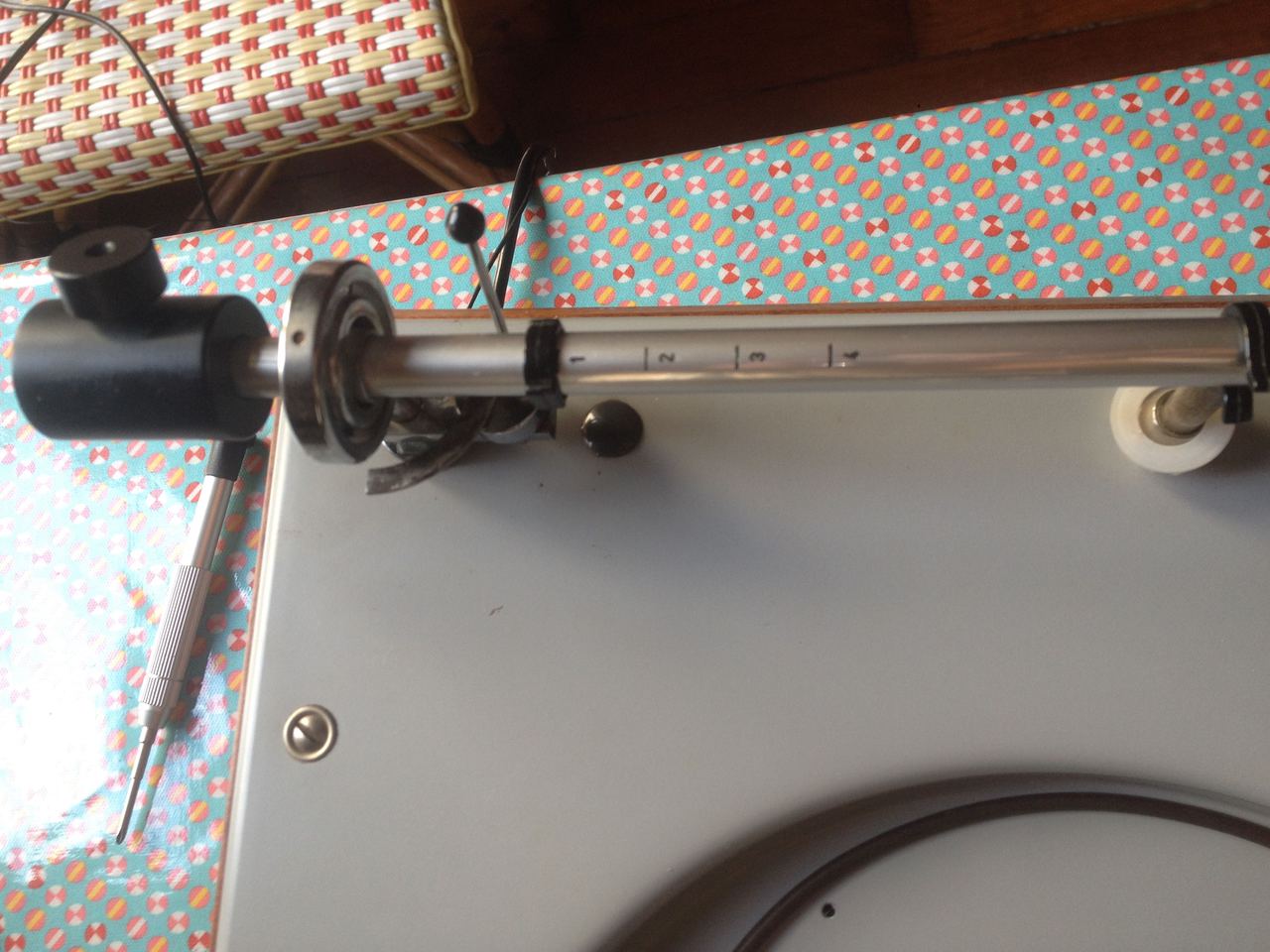

Bonjour à tous, je reviens vers vous dans ce topic car j'ai pu enfin trouver une cellule SP6-7 pour ma Beogram 42V. J'ai suivi toute vos indications à la lettre et je dois dire que je suis plutpôt fier de moi malgré le fait que je sois débutant. Je tiens à tous vous remercier chaleureusement pour vos précieuses indications.
Justement le fait d'être débutant joue des tours parfois. Avant de la mettre en marche je dois régler encore deux choses.
1/ Je n'arrive pas à réenclencher la courroie de caoutchouc. J'ai vraiment du mal à pouvoir la remettre sur son axe et refermer ainsi le plateau. Quelqu'un pourrait-il me donner une astuce sans que j'abîme tout
2 / Comment régler précisément un bras de beogram 42V avec son contre-poids. Il y a plusieurs chiffre gradué sur le bras qui correspondent à une ressort mobile. Comment savoir quand un bras est équilibré correctement sur cette platine-ci. Désolé si je parait lourd avec mes questions. Mais c'est ma première platine et je n'en ai jamais eu entre les mains avant.
voici des photos pour mieux me faire comprendre au cas ou :
