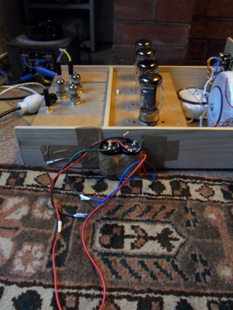

Poursuite de la mise au point par l' ajout d' un filtre PI sur l' alimentation pour essai.
Il restait en effet un bruit indépendant du volume correspondant à l' oreille au 100hz et ses harmoniques.
Bruit perceptible sur les passages peu modulés et donc un peu gênant surtout dans le médium.
Le filtre effectue bien son office, ce bruit est très en recul et quasi abscent dans l' aigu et le médium maintenant.
Il demeure cependant une composante grave, bien qu' atténuée et très supportable: une boucle de masse quelque part ?
Les nouveaux condensateurs vont migrer dans le compartiment des transformateurs ou il reste de la place.
Je joins aussi un texte de la revue de l' Audiophile sur cet ampli entre autre. ( peut être est il déjà posté? ).
Je continue de me régaler, cet ampli convient parfaitement aux Elipson, il peut être très doux et très pêchu,
John Mayall, Blues Breakers et Eric Clapton, de la dynamite, tout en douceur, respect et richesse pour les instruments et la voix de Mayall, ceci surtout pour la version Mono, la version stéréo est plus "HiFi" les sons plus "propres" mais ça arrache moins, c'est
plus policé ! ( il 's' agit du CD, il offre les deux versions 1966 (mono)1969 ( stéréo). Très interessante comparaison.
Christophe
