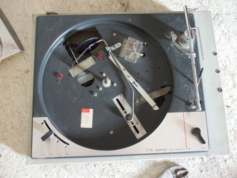

Et voilà une partie des photos de l'intérieur :
c quand même mieux sans la poussière :)<br />le bras à du jeux mais il me semble juste desserré, je serais obligé de faire un voile de peinture dessus après l'avoir poncé, la couche de chrome s'écaille.

Comment ça fonctionne cette histoire ? C'est le gros truc en caoutchouc qui frotte contre le plateau ? Elle est où la courroie et elle sert à quoi ?

C' est une platine qui utilise un galet d' entrainement, celui-ci vient prendre appui sur l' axe du moteur en rotation et entraine le plateau par le dessous..
C' est un système d' entrainement robuste, éprouvé, utilisé sur des platines dont la réputation n' est plus à faire, EMT, Garrard 301 et 401, Thorens TD124, Schlumberger, Clément, Bourdereau et beaucoup d' autres... Sans atteindre les performances de silence d' un entrainement à courroie de haute qualité, l' entrainement par galet apporte une stabilité , un rythme à la lecture supérieur aux autres systèmes d' entrainement... Attention toutefois, ceci n' est décelable que sur un système audio dont la résolution est élevée..
