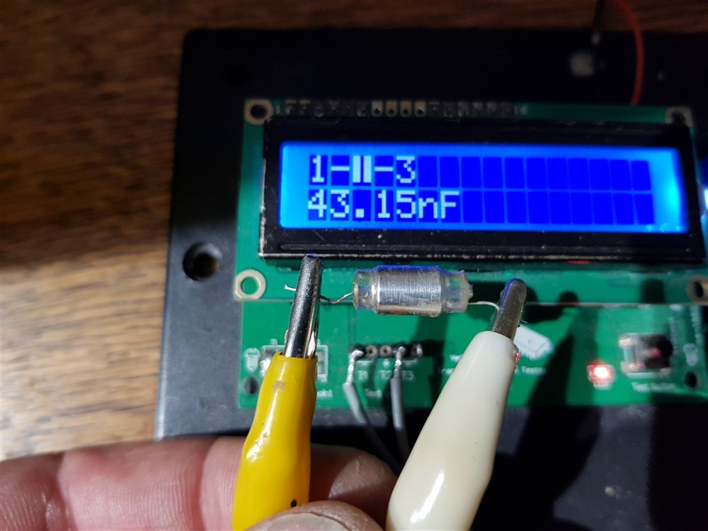

Je suis pas fan et ça dérive aussi , ceux des tubes de puissance 0.68uf/400v sont tous au alentour de 0.85uf , tous pas d'exception ... Les 0.33uf/250v sont HS aussi... J'avais eu un bon qualitatif énorme sur les AS300 en mettant des russes K40Y et K71 , malheureusement ici les valeurs sont différentes et ça ne passe pas sous le chassis . Les Wima ont été les plus simple à approvisionner .......
Pour illustrer un peu ....
Idem pour les résistances ...Celle la , c'était la pire.....
Et enfin un polystyrène de 4.7nf sur la correction de tonalité grave, je ne croyais pas ça possible pour ce genre de condo ...

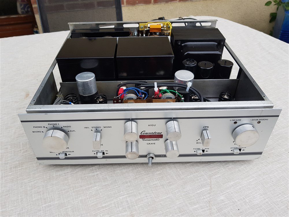

Ca y est , il est fini , il tourne correctement !!!! Ce fut long , mais maintenant c'est bon !!!

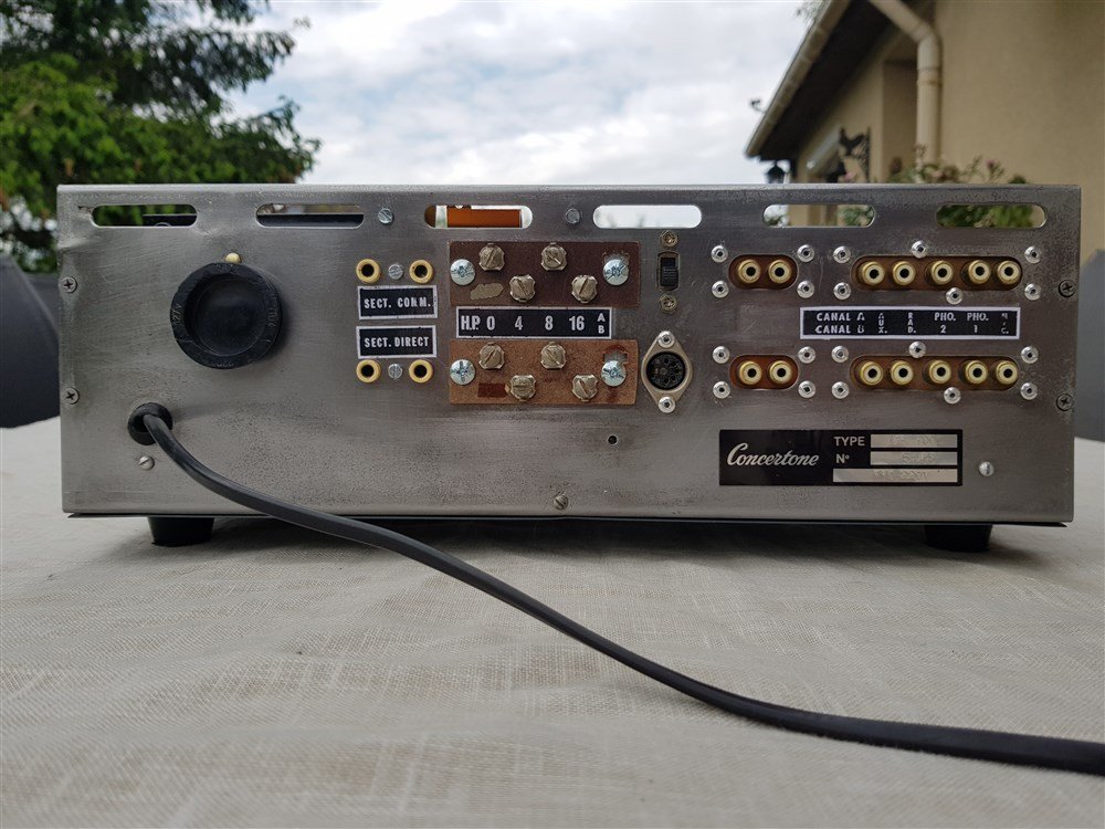

J'ai également fignolé le visuel , surtout le panneau arrière .
Que dire , la puissance est bien la , mais les associations ne sont pas si simple pour autant . Pour l'instant il fait marcher une paire d'IMF super compact et il s'en sort très bien , mieux qu'avec les TLS80 ...
Quelques photos du joujoux ...
A+ :hello:

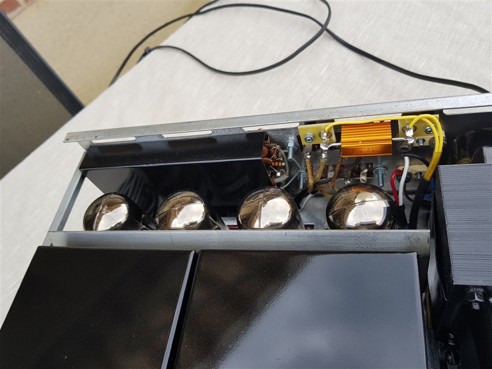

Blindage autour de l'inter réalisé avec une coquille d'emballage plastique couverte de scotch alu et relié à la masse. Il y en a un d'origine mais il avait été arraché sans doute pour remplacer l'inter...
