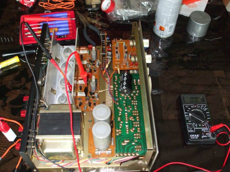

je profite de ce beau samedi pour me pencher sur mon petit préféré :)
Avant de changer le moindre condo (j'adore son timbre actuel), je voudrais règler le BIAS, j'ai donc branché deux résistance 8 ohms 25w en sortie, et en avant les pinces croco !
Seulement c trop bizarre, à la mise sous tension j'ai 0,17v puis sa chute à 0,01V sur le canal droit et sur le canal gauche ça reste en permanence à 0,01...
Est qu'il faut brancher une source pour ce réglage ???
Autre bizarrerie il y a un gros condos de 16v 4700µF surle dessus de la carte avec le potentiomètre de volume ???
Pourtant il n'a jamais été en réparation, c'est une première main qu'un ami voulait jeter.
EDIT !!!
Je trop suis débile... j'avais pas réglé le volt mètre en millivolt... j'avais une tension de 9mv et la ça oscille entre 24mv et 25mv pour la sortie a mais sur la sortie b j'ai 20mv d'un coté et 25mv de l'autre.
Controle offset avec 15mv à droite et 50mv à gauche (le coté qui grésille) c'est pas l'idéale.
reste plus qu'a écouter ce que ça donne :)

zatanael
Messages : 103
Enregistré le : sam. 12 déc. 2009 18:34
Localisation : renneville - champagne ardennes
Re: Harman Kardon A401
Message par zatanael »
Bon, ben je vais poursuivre mon monologue :genial:
Après avoir passé qqu cd, le verdict :
c'est mieux, un peu plus de transparence et de dynamique, plus besoin de l'accentuation des graves.
Y'a toujours du souffle sur la voie de gauche pendant quelques seconde à l'allumage, et un petit souffle constant lorsque je mets l'oreille tout près de l'enceinte, mais une fois la musique en marche ça ne dérange pas.
Pour le morceau ou je trouvais de la distorsion, je pense que ça provient du cd qui doit être mal gravé, ça ne le fais pas avec les autres.
Concernant l'offset, vous pensez que je devrais changer les transistors ?

Kikook
Messages : 5879
Message par Kikook »
50mv, c'est pas la mort non plus, je le laisserais comme ça je pense...
Merci, alors je vais le laisser comme ça il sera entièrement d'origine, :)
Tu aurais une idée de la raison de la présence de ce gros condo, j'ai revérifier sur tes photos et il n'y est pas.
Sinon j'ai petit conseil pour ceux qui trouve que l' A401 est agressif coté aigue, essayer avec une source douce si ce n'est pas déjà fais. Je viens de brancher dessus une petite philips 723 légèrement modifier que je présenterais plus tard, et je trouve l'écoute moins "fatigante" sur du hard rock qu'avec la sony xe900 que j'utilise d'habitude. D'ailleurs, je vais laissé comme ça je trouve que cette association donne un son typé tube sans en atteindre la fluidité bien sûre :casque:
