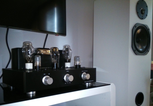

Bon, self électronique changée avec transistor plus costaud.
Reste un petit problème de ronflette, origine que je n’arrive pas à déterminer, je cherche…

bonsir Penfall
très beau ton 300B , as tu résolu ton problème de ronflette ?
- penfall
- Messages : 466
- Enregistré le : ven. 30 janv. 2015 16:13
- Localisation : Entre Sword beach et Utah beach
Re: AMPLI 300B SE - CONSTRUCTION
oui, plus de ronflette, elle venait de l'alim. chauffage filaments des 6SN7, c'est résolu..papamano a écrit :bonsir Penfall
Et il fonctionne très bien...
