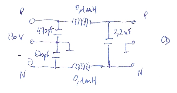

C'est magnifique, mesdames et messieurs, quoi que je m'en doutais...
J'ai donc ouvert cette grosse daube ce magnifique "high definition" câble secteur...
A l'intérieur, moulé dans une é$*~# résine d'une merditude archi-collante, j'en ai encore plein les doigts, 3 condensateurs et deux selfs, voici le schéma, une trouvaille absolument extraordinaire... :jap:
Accrochez-vous, surtout les cardiaques.
Puissant, n'est ce pas ? Presque autant que le PSG !
Voici donc, en avant première, le filtre secteur dans un câble secteur. Celui qui équipe déjà votre lecteur cd (moyen ou haut de gamme) ne suffit pas, il en faut un autre... et si jamais vous avez eu l'excellente idée d'en construire un, plutôt que de tirer une ligne depuis votre compteur qui aurait couté peanuts, cela vous fait 3 filtres secteurs, avec 2 pour e..erder l'autre.
Pour le résultat donné au début du sujet... laissez respirer le secteur !

Belle démystification, démonter ce genre de "bidule" est la parade.
Je n'ose même pas imaginer comment ce "machin" se comportera lorsque les condensateurs vont vieillir.... et devenir vaguement conducteurs comme ceux de nos vieilles platines vinyles.

Chambi95 a écrit :Belle démystification, démonter ce genre de "bidule" est la parade.
Salut.
Bah, le différentiel général de la maison sera très certainement mis à contribution ! ! ! :cool: :pasdebol:
Bref, comme le dit 6336A, laisser le secteur "respirer" ! ! ! Le plus important c'est d'éviter autant que possible les hausses de tensions, de mettre nos appareils en 240V . . . . Le reste . . . . :mur: :pt1cable:
