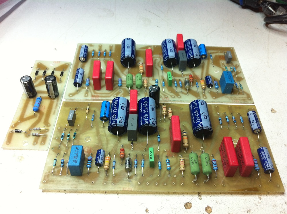

Lorsque j'ai acquis cet ampli en juillet 2013 en provenance du Canada, la tâche semblait énorme pour le ramener à la vie :pleure1:
Ca m'a mis pratiquement 2 ans avant de me lancer et de tout réunir.
Il fallait trouver un nouveau transformateur de sortie, un circuit imprimé, les tubes et tous les composants.
Pour le transfo, je m'en suis procuré un issu du modèle Renaissance qui diffère par rapport au STA 25 par le fait qu'il n'avait qu'un branchement pour enceintes 8 Ohm.
Au niveau du PCB, j'avais trouvé les 2 en nouvelle édition à environ 200€ :non!:
J'ai finalement insérer la photo d'un de ces PCB sur Autocad où j'ai recopié les pistes... :yes!:
Puis pour les tubes et autres composants...c'était une formalité.

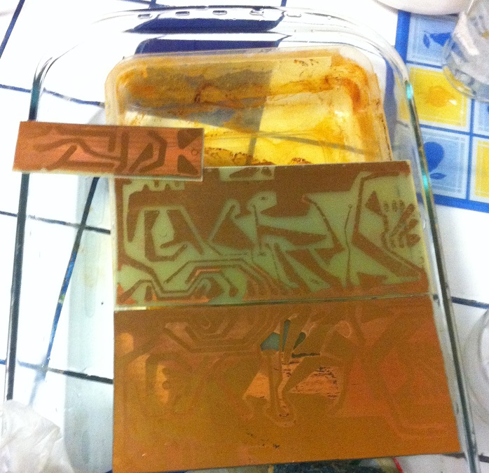

J'ai essayé de fabriquer les PCB avec gravure au perchlorure de fer... le résultat était lamentable car soit le perchlorure avait perdu ses caractéristiques chimiques ou soit le film photosensible du PCB ne convenait pas à ce perchlorure!
Du coup je suis passé à la gravure du cuivre à base de peroxyde d'hydrogène (http://www.bidouille.org/elec/gravure),
Le résultat était top :genial:
Puis approvisionnement des câbles avec respect du dimensionnement en tension.
Au niveau mécanique ça a demandé de l'huile de coude pour éliminer les stigmates de l'incendie.
C'est un superbe ampli avec une disposition atypique des tubes. Il sonne parfaitement bien. J'ai décidé ce week-end de le brancher à la place du Marantz 8, je n'ai pas constaté de différence flagrante, il fait le job parfaitement.
Si je trouve 5 minutes je m'appliquerai à remplacer les résistances à couches métalliques par des résistances moins néfastes acoustiquement parlant 8-)

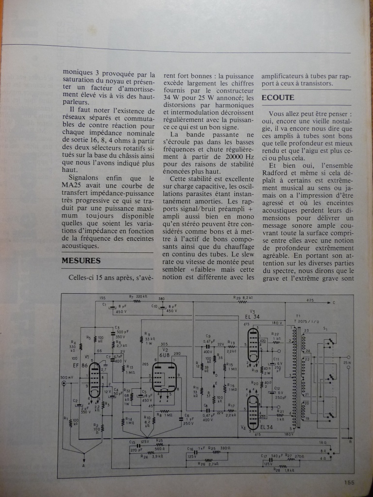

Trouvé ça dans mes archives : ca fait un moment qu'il me fait rever ... :spamafote:
NRDS n°14 janvier 1978

Salut Dominic,
Effectivement la gazinière était le meilleur endroit pour l'aspiration des gaz émis lors de la gravure (haute aspirante) ;)
Merci pour ces docs.

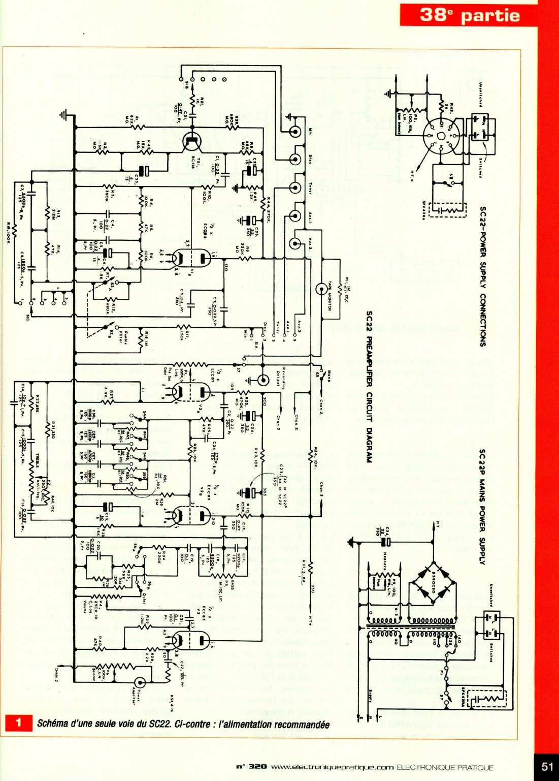

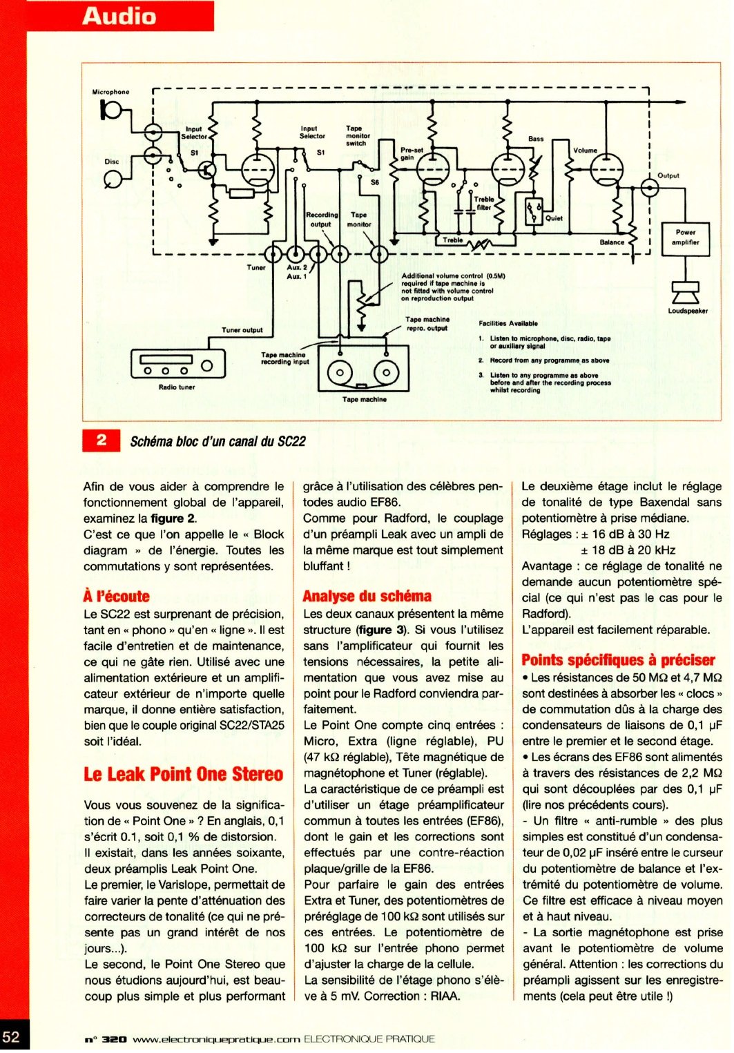

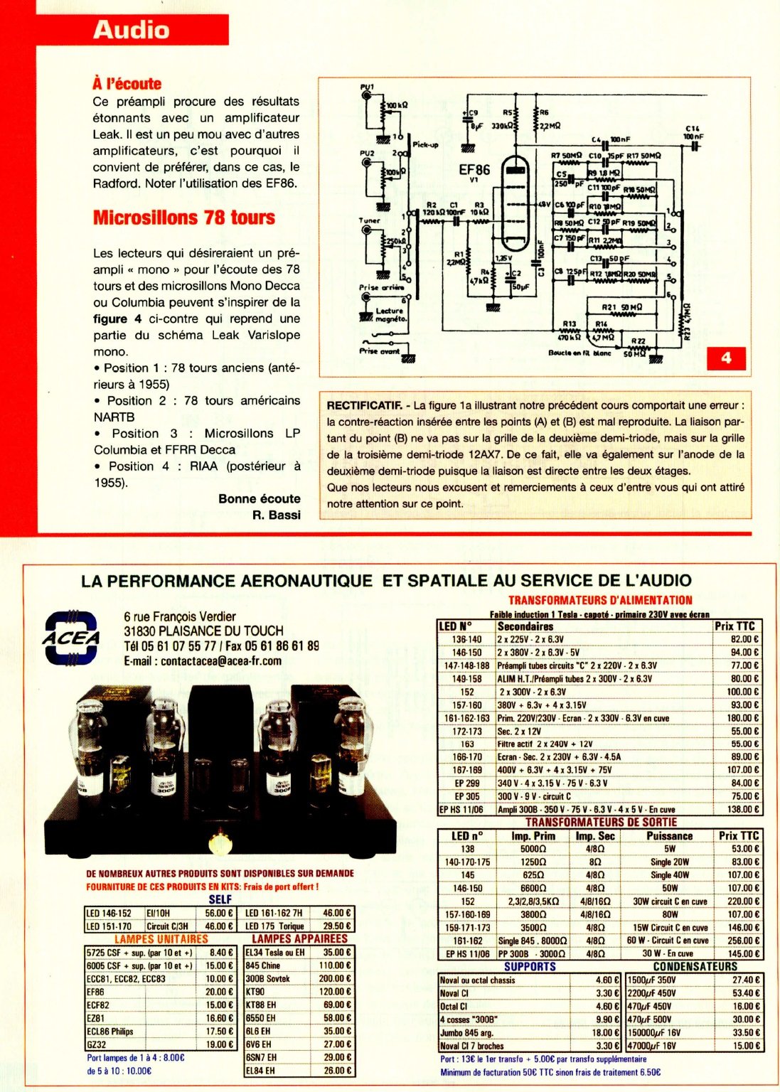

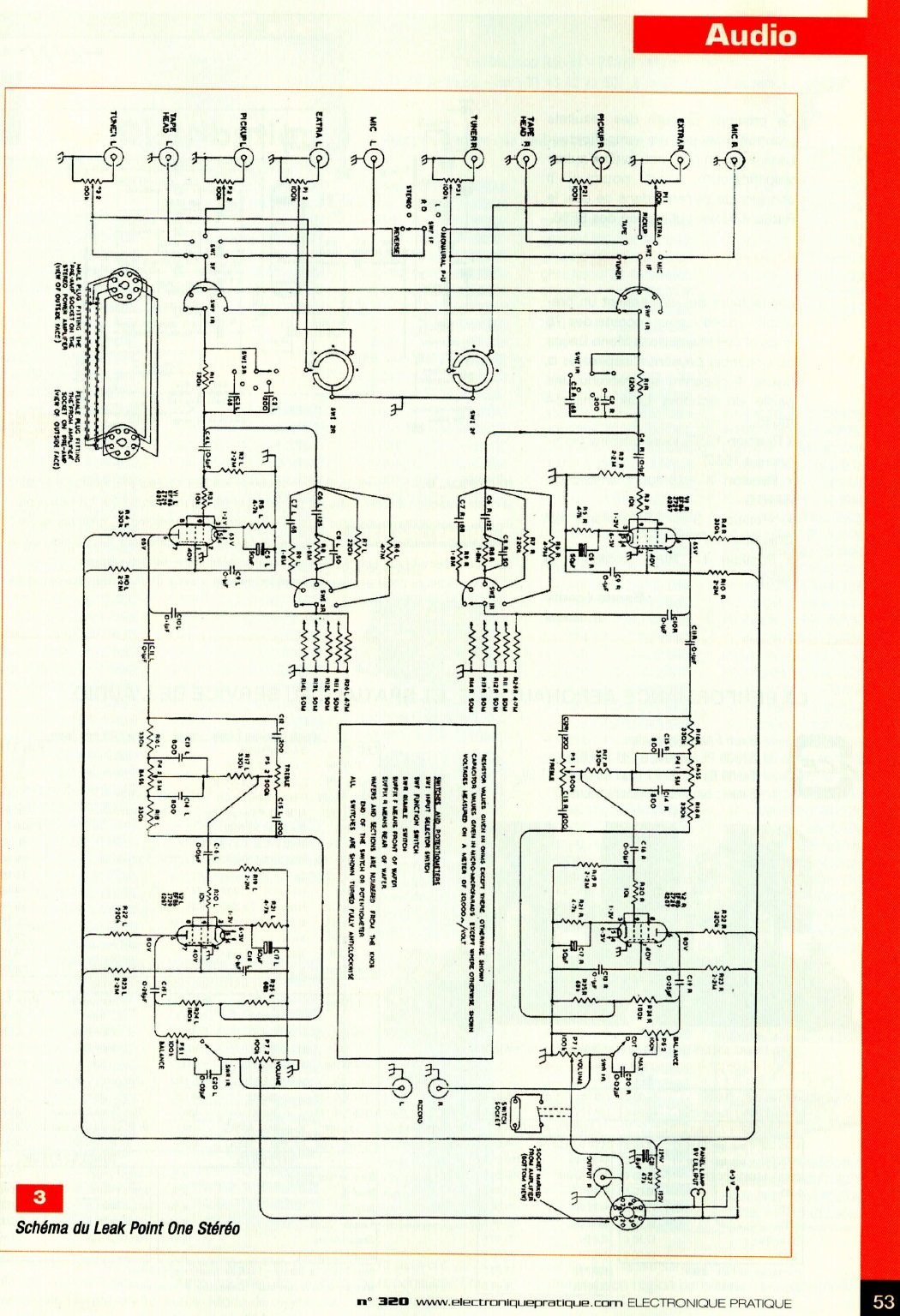

Voici l'article de Rinaldo Bassi paru dans la revue Electronique Pratique n°320 :
Radford SC22-1.jpg (428.96 Kio) Vu 14270 fois
Radford SC22-2.jpg (295.49 Kio) Vu 14270 fois
Radford SC22-3.jpg (413.61 Kio) Vu 14270 fois
Radford SC22-4.jpg (310.64 Kio) Vu 14270 fois
Radford SC22-5.jpg (433.26 Kio) Vu 14270 fois
