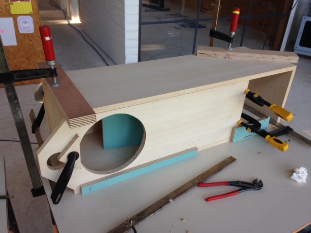

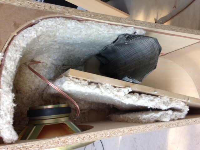

Re: TQWT pour large bande Coral Flat-10
Assemblage de la 2eme enceinte et optimisation de l'amortissant
- image.jpeg (104.25 Kio) Vu 3126 fois
- image.jpeg (128.46 Kio) Vu 3126 fois

Les filtres, en plus du beau boulot que tu as réalisé sur les colonnes ... ça va être
Pur l'amortissant, on voit souvent un rajout sur la partie basse de l'enceinte. Je ne sais pas si tu vois ce que je veux dire.
Ce genre de chose
http://i51.tinypic.com/szaptt.jpg
Je n'ai pas de conviction particulière sur le sujet, mais c'est quelque chose que l'on voit très régulièrement chez les Audiophiles Japonais
Ce genre de chose
Merci... Pour l'amortissement, ce n'est pas du définitif et je testerai sûrement l'amortissant en partie inférieure

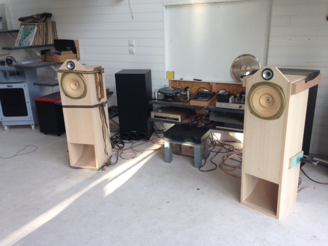

La nouvelle enceinte a rejoint sa jumelle pour un essai "stéréo" avant branchement des tweeters.
Le grave est impressionnant (qui a dit que le large bande ne donnait pas de grave
Par contre, toujours ce petit manque dans le haut du spectre bientôt gommé par l'ajout du tweeter.
