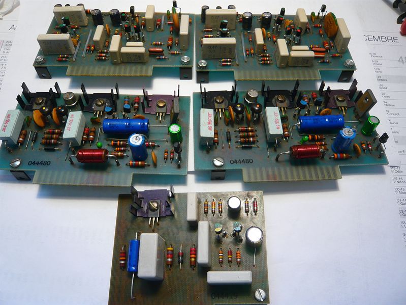

Les cartes recapées en Pana FC,Vishay ,Muse, dans l'ordre de haut en bas : cartes pré-amp,cartes drivers puissance ,régulation alimentation.
L'ensemble remonté.

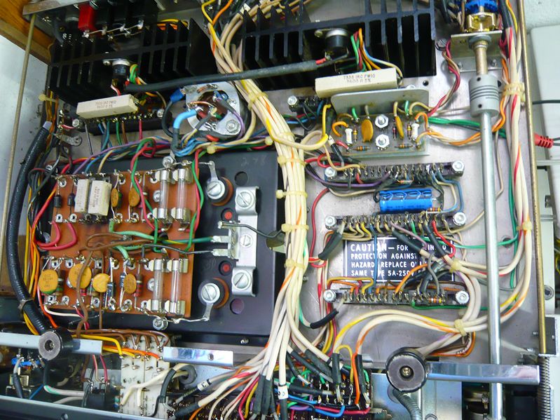

Petit rappel de l'état initial....
P1250235 [800x600].JPG (134.95 Kio) Vu 7499 fois

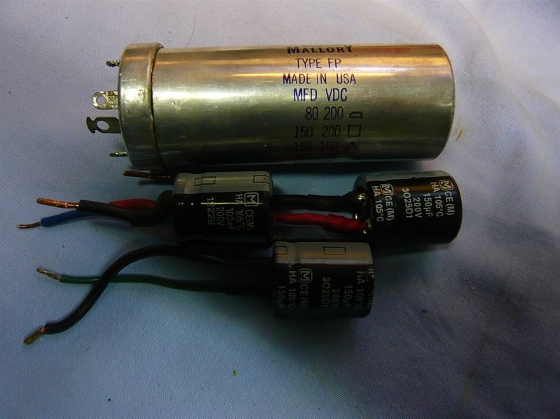

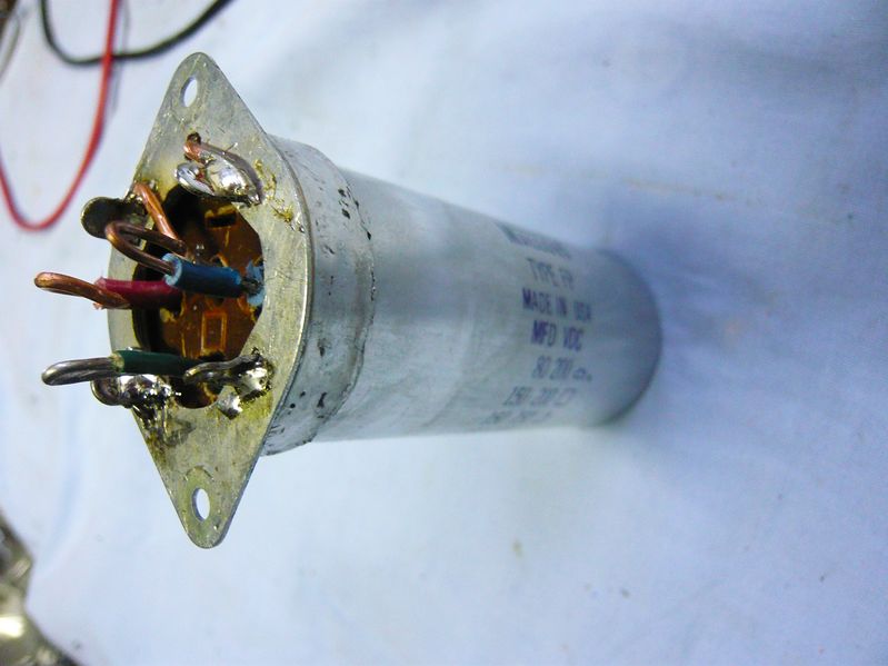

Les deux canettes de filtrage alim symétrique(9300µf) étant dans les spécs restent en place :ange:
Par contre une valeur du multiple étant "limite", une opération chirurgicale s'imposait.....tout en respectant les symboles du boitier.
P1250653 [800x600].JPG (100.25 Kio) Vu 7499 fois
P1250655 [800x600].JPG (75.52 Kio) Vu 7499 fois
Sans oublier en dessous le condensateur sur la barrette alim.
P1250661 [800x600].JPG (160.54 Kio) Vu 7499 fois

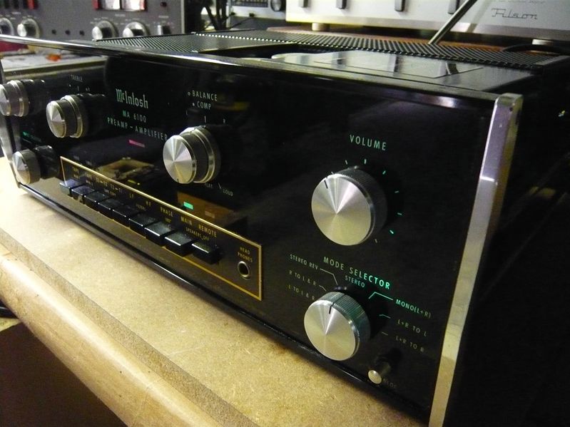

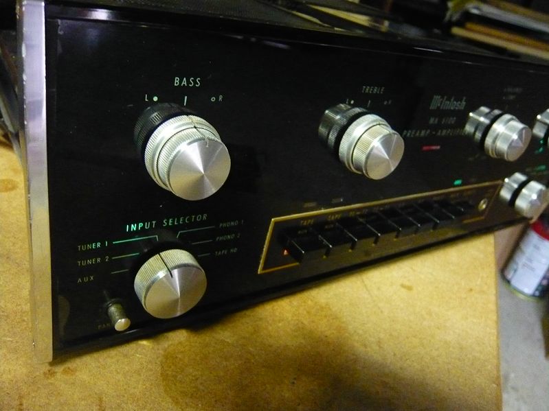

La façade verre m'a donné un peu mal ,grattage des boursouflures causées par la mousse de protection,reprises avec une peinture noir intense,remplacement des ampoules d'éclairage des inscriptions,la signature Mac.... :love:
Appareil très complet : deux entrées phono,deux tuners,entrée micro (tape head),un aux,deux tape/mon,tous les filtres,linéaire,loudness,présence ,inversion phase,correcteurs tonalité séparés gauche et droite.
Les sorties ne sont pas en reste : mono,stéréo inverse canal droit,gauche soit seul ou sur les deux canaux.........
P1250972 [800x600].JPG (102.95 Kio) Vu 7480 fois
P1250978 [800x600].JPG (91.73 Kio) Vu 7480 fois
P1250986 [800x600].JPG (94.62 Kio) Vu 7480 fois
P1260041 [800x600].JPG (100.41 Kio) Vu 7434 fois
