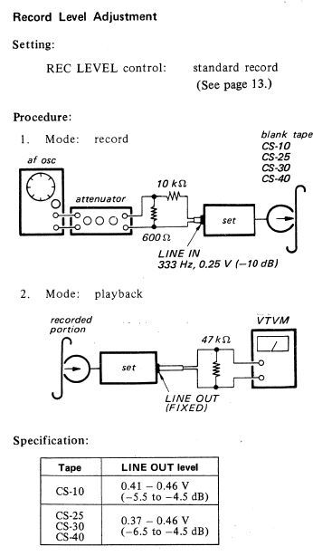

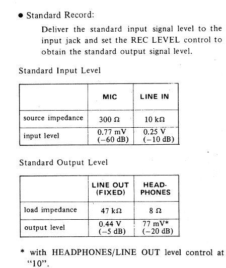

Regarde la calibration du rec level général de la TC-K81:
On commence par régler le rec level à la valeur standard (standard record) à l'aide du potentiomètre de réglage d'enregistrement, soit 0,44V:
Puis on régle les potentiomètres d'ajustement pour retrouver cette valeur en lecture:
C'est finalement exactement le même principe que l'Akai !
