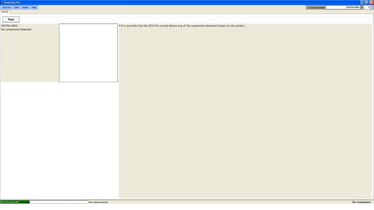

Mais il y a d'autres cas de figure ou la mesure du transistor , bien qu'il ai ses trois liaisons (GSD) donne étonnamment ceci :
une jonction a disparu ....
Ou bien aussi , ça :
là notre appareil de mesure ne détecte plus rien comme ci nos électrodes étaient reliées dans le vide
On a aussi , malheureusement souvent (vu la rareté des transistors) ceci :
et dans tous ces cas ou les transistors sont défectueux , seul le remplacement résout le problème

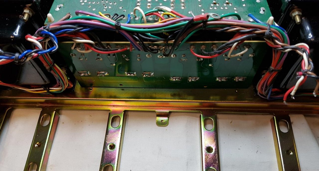

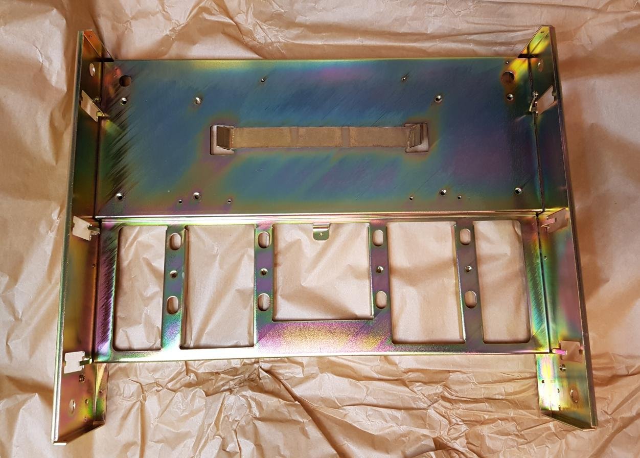

Aspect du châssis après rénovation (bain chimique)
de la contre façade :

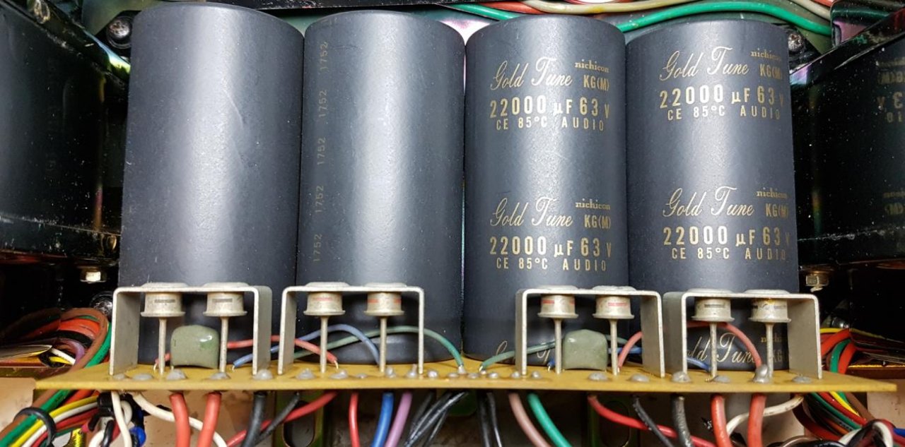

Suite
Dépose des condensateurs électrochimiques d'origine hors spécifications

Question ?
C'est nettoyé avec de l'huile de coude , ou bien c'est décapé et re bichromaté ?
Parce que c'est irréprochable !!!!!
Question ?
- inspecteurClouseau
- Messages : 1865
Re: Yamaha B-2
C'est nettoyé avec de l'huile de coude , non, non
ou bien c'est décapé et re bichromaté ? oui , oui
Parce que c'est irréprochable !!!!! j'essaye de faire de mon mieux ...Mais faire du neuf avec du vieux , ce n'est pas toujours très facile .......
Mais ce type d'appareil le mérite et tous les B2 que l'on me confie pour réparation (y compris ceux qui viennent de l'étranger ) sont traités de la même façon

Pour en trouver un il suffit de m'en commander un , car j'ai cela et je ne le fait que si j'ai une demande confirmée (tâche conséquente)
Pour en revenir au châssis , le bain chimique est la meilleure solution , bien sûr mais ce n'est pas que pour le plaisir des yeux mais pour des raisons de qualité des plans de masse
C'est primordial si l'on veut un appareil qui fonctionne comme il se doit
