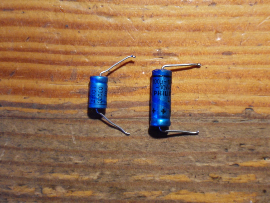

Deux 100µf 10v, le petit comme tous ces collègues à un ESR
de 1,8ohms, le plus gros manifestement un low ESR avec 0,6 ohms,
comme tous ces collègues, tous implantés au même endroit.
Mais impossible de trouver des 100µf 10v " low ESR, uniquement à partir de 50v, en traversant.
Je me suis rassuré en constatant que sur les photos des autres 506 ou 502 présentés
des "petits" 100µf 10v étaient installés à l' endroit des 100µf 10v " low ESR.

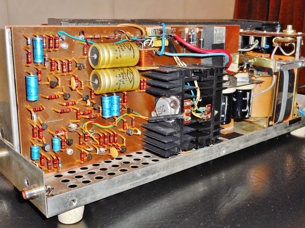

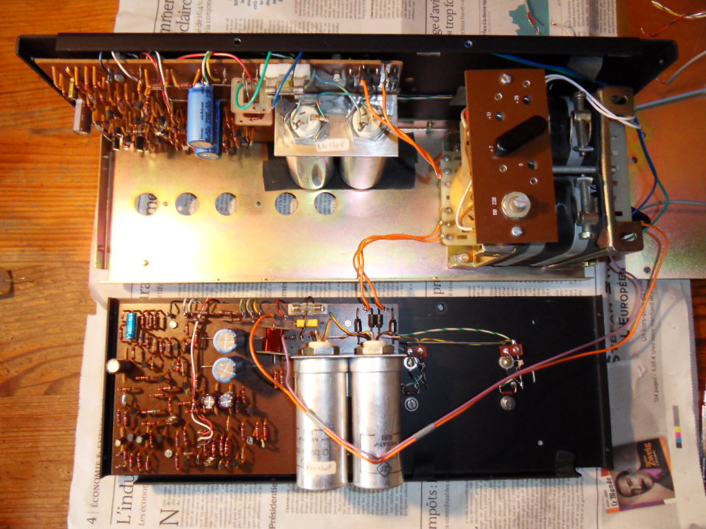

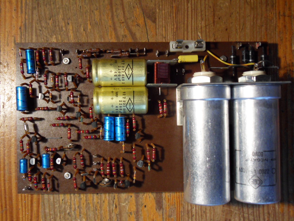

HUMMM... je vous conseille de changer rapidement les 2200 µf 100 v rapidement et surtout ceux montés à l'envers : la vis en bas car soit ils vont soit rapidement couler et ne plus rien filtrer... soit se mettre en court-circuit avec toutes les conséquences que vous devinez !! Et j'en sais quelques chose , car j'ai ainsi réparé ou restauré tout le matériel qui restait à la famille de Marcel Vaissaire ou Ginette Z. Bon courage et amitiés AUDIOTEC.

Même si l' amplificateur, et les autres éléments ont été stockés dans de bonnes conditions,
ce qu' atteste probablement la faible dérive globale des condensateurs, il est surement préférable
de changer aussi les 2200µf 100v, par sécurité, et peut être aussi pour un gain en performances.
Car la faible dérive de ceux changés, sauf hallucinations, se ressentait malgré tout très nettement
provoquant un affadissement patent. Pourtant aux mesures...ils sont nickel, ( les 2200µf 100v) sur une chinoiserie,
peut être moins avec une procédure plus rigoureuse, je ne sais !
Merci BLS pour le conseil, mais que mettez vous ?

Bonjour , je reste à 4400 µf ou 6600 µf parfois 8800 µf ( si impédances des HP un peu bas , et idem en sortie ) mais si possible en 120 volts , après la marque ... à vous de voir selon votre bourse ...! Par contre petit conseil , bien mettre les amplis à + 25 volts soit 245 volts de façon quasi systématique , vous perdrez peut-être quelques watts en sortie mais votre compte en banque retrouvera le sourire , car visiblement les réparateurs ne se mouchent pas du coude avec leurs factures de réparation .
Pour ceux qui connaissaient très bien les patrons , Ginette Zlotnitzky va parfaitement bien , elle vient d'emménager à Cagnes sur Mer , se rapprochant de sa famille proche , et je lui ai réinstallé ses ELSTATS le W.E. dernier : quelle finesse dans tout le registre , petit manque d'extrème-grave logique avec des gamelles de 21 cm en clos malgré les corrections apportée par l'EG1 .
Je vais tenter de vous mettre des photos , j'ai le temps étant encore en vacances jusqu'à demain .Ne pas hésiter à me poser des questions , désolé si je ne répond qu'avec un décalage de plusieurs jours . BLS
