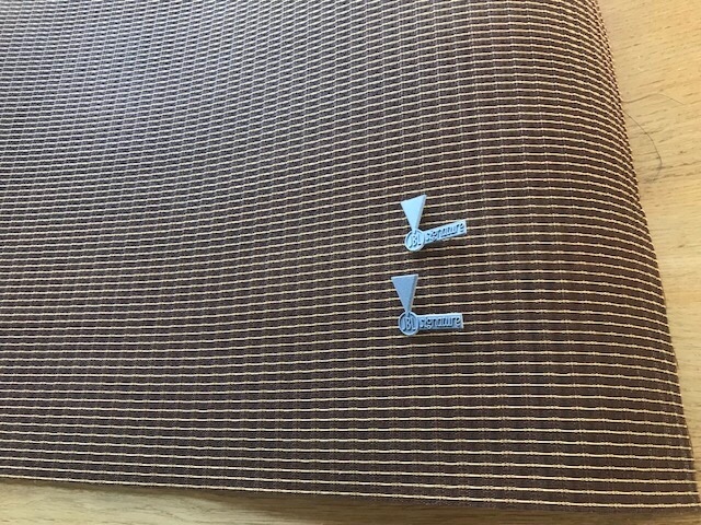

J'ai reçu le tissus acoustique. C'est exactement le même que celui d'origine (même trame, même couleur).
Pour ceux que ça pourrait intéresser, voici la référence:
"Grillcloth Fender Oxblood w/ gold stripe"

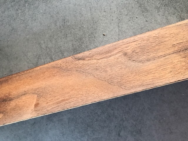

Sinon, il ne me reste plus qu'à trouver le bon placage 👍

Je serai curieux de voir comment tu vas faire pour le cadre du tissu avec ses profilés alu. :yes!:
Pour l'instant, aucune idée 😉

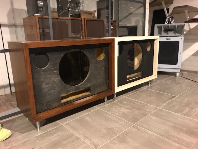

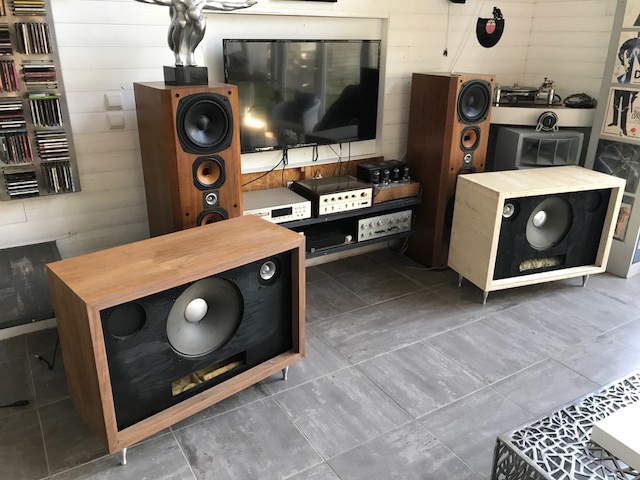

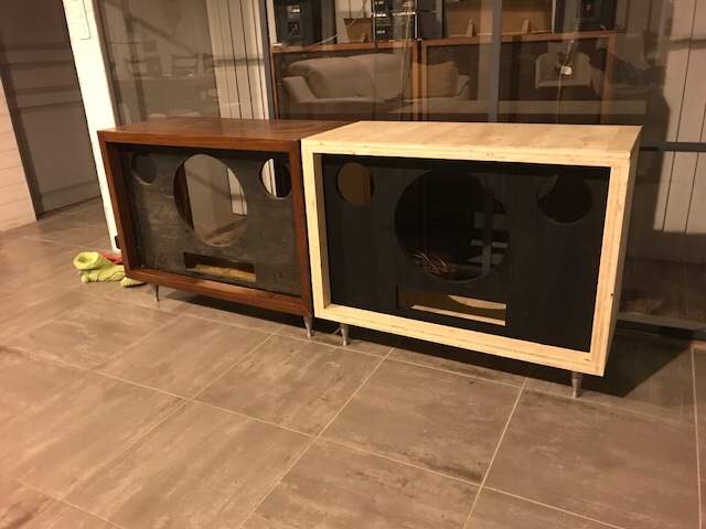

Ça avance doucement.
Comme je n'ai pas encore trouvé Le placage adapté, j'ai terminé Les ébénisteries (fond, renforts, caches...) et monté les HPs pour tester.
Un petit essai sur le Fisher 100-C. Après un petit 1/4 d'heure de chauffe, ça chante Pas mal du tout.
Je pense que le filtre aura besoin d'un bon recapage mais déjà, Le résultat est très intéressant. Malgré un médium légèrement trop présent, l'ensemble est équilibré. Le D130 se comporte presque comme un large bande avec une amplitude assez impressionnante. Le grave sans descendre très bas ne laisse aucune frustration.
Je vais m'occuper des filtres et je referai des essais plus poussés.

Malgré le fait que tu ais l' outillage et un exemple concret sous la main, chapeau pour ta réalisation :jap: .. .. tu as fait usiner des pieds similaires ou tu as trouvé des originaux ...?
Comme tu as eu la bonne idée de conserver l' ouverture prévue tu auras l' opportunité, si tu le souhaites, d' installer l' excellente LE175DLH, soit en 2 voies avec le D130 ou en 3 voies avec le 075 coupé plus haut ... vers 7Khz (N7000) ... la LE175DLH coupée en bas vers 1200Hz évitera au D130 d' être trop envahissant dans le médium.
Avec une compression Altec sous la main, n' hésite pas non plus à faire des essais avec le D130 ... ils s' accordent bien ;)

Klemp a écrit : mer. 18 avr. 2018 00:00 tu as fait usiner des pieds similaires ou tu as trouvé des originaux ...?
Je n'aimais as trop Les pieds d'origine en bois, du coups, j'ai trouvé des pieds en alu que j'ai fait usiner pour les adapter.
Je regarde pour les LE-175 mais c'est pas donné :couik:
En attendant, je vais faire des essais avec des compressions altec 808 montées dans des pavillons en bois sablé que j'ai en stock.
J'ai refait une petite écoute à volume modéré hier soir (Brad Mehlrau, Sade).
Sur ce type de musique, c'est vraiment très bon: dynamique et détaillé.
De plus, je trouve qu'elles ont un son un peu "live" très agréable.
JBl faisait vraiment de belles choses à cette epoque, et quel plaisir de pouvoir faire revivre ces éléments de plus de 60 ans! (Bientôt l'essai Avec Le SE-408 :cheer: )
