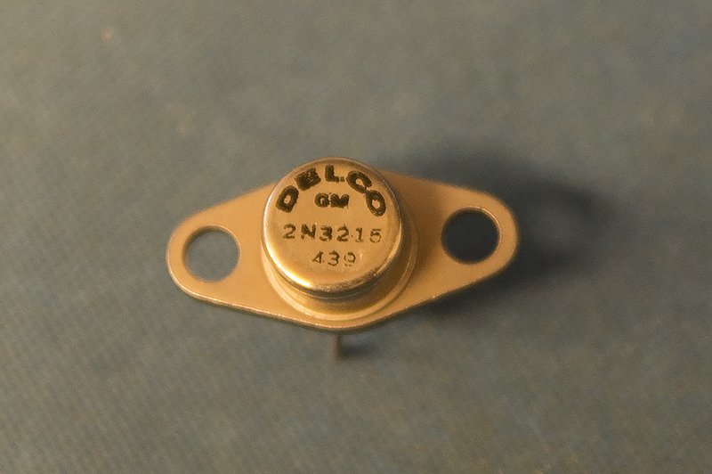

Comme tout bon mécano, j'ai soulevé le capot et j'ai dit : "c'est le Delco" :
Avec un peu de logique et la lecture du schéma, je me suis attaqué directement à lui et pas aux autres.

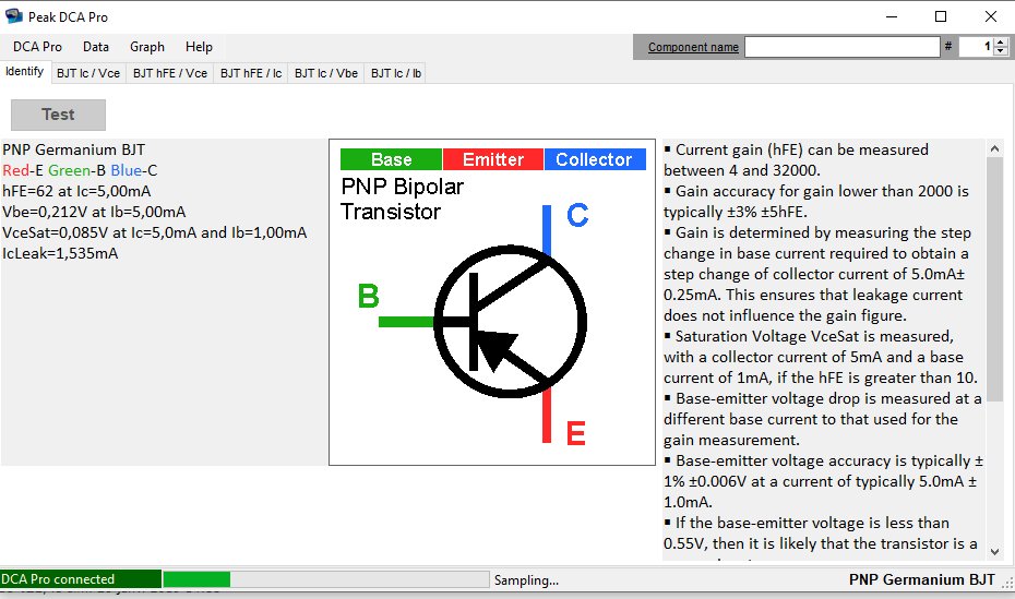

Par rapport aux transistors identiques neufs que Jean m'a apporté, j'ai noté un courant de fuite important : Je ne l'ai pas encore jeté, il me suffit de réchauffer ce transistor rien qu'en soufflant dessus (non, je ne suis pas un dragon
) pour que celui-ci ne réponde même plus à la mesure.
Son état entraînait une légère différence de niveau et surtout une distorsion énorme sur le canal gauche dès que l'on montait le volume.

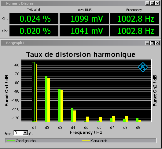

Sur l'entrée auxiliaire attaquée à 1v en entrée.
On remarquera bien sur une distorsion très faible mais aussi un équilibre des canaux assez bluffant :

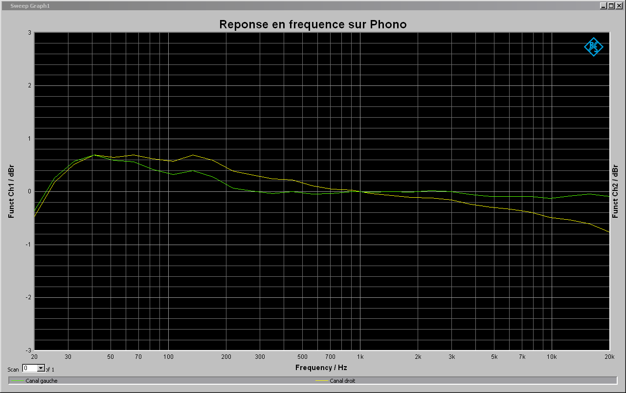

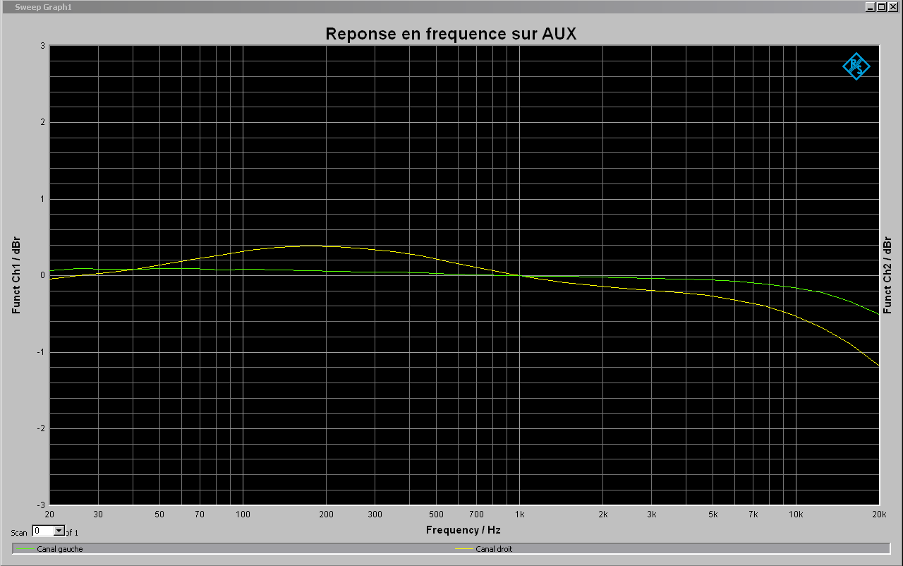

Les réponses en fréquences sur l'entrée Aux puis sur Phono (1v à 1khz) sont pas mal du tout pour un appareil de 55 ans :

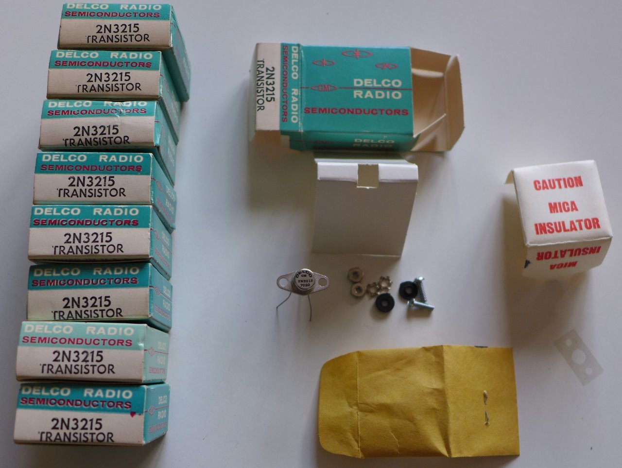

Avec ce genre d' appareil il est préférable de prévoir l' avenir et de s' approvisionner en essayant d' éviter les "fake" …. ceux-ci me semblent d' origine

quel est l'appareil avec lequel tu vérifies les transistors ?

C'est un testeur chinois que j'ai monté pour Jean.
Voir ici :
https://www.audiovintage.fr/leforum/vie ... 13&t=59197
