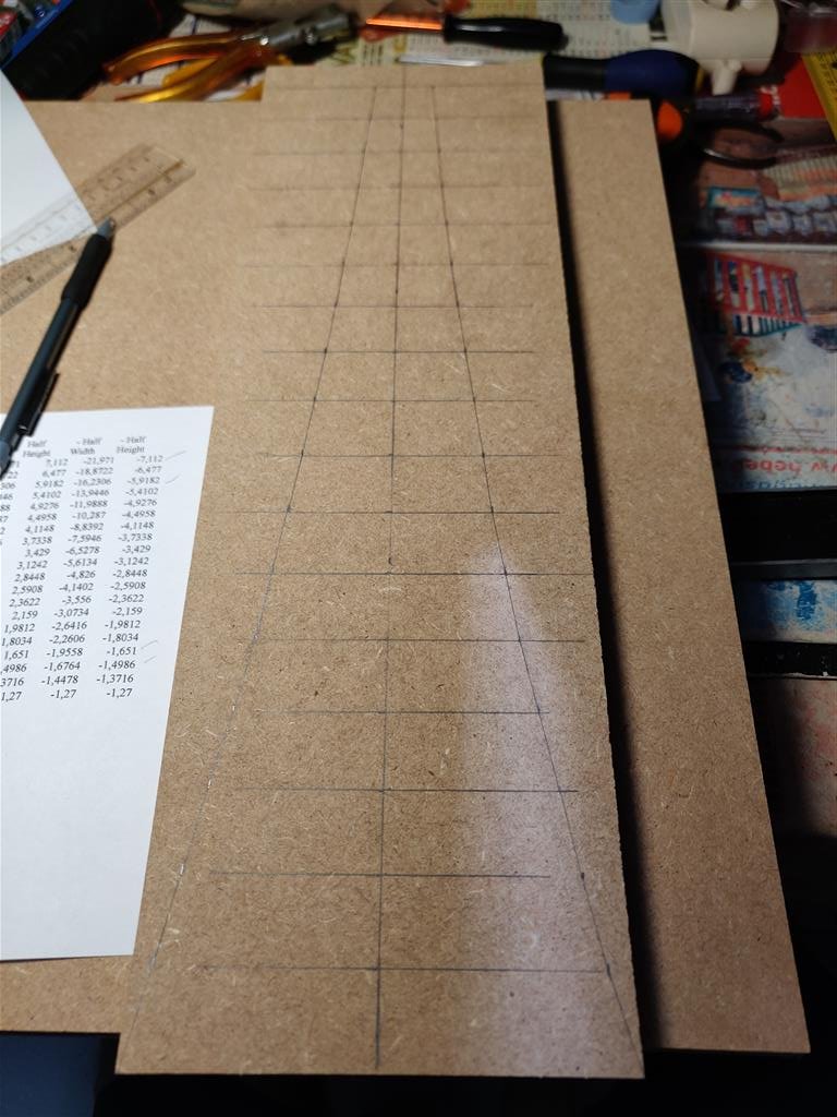

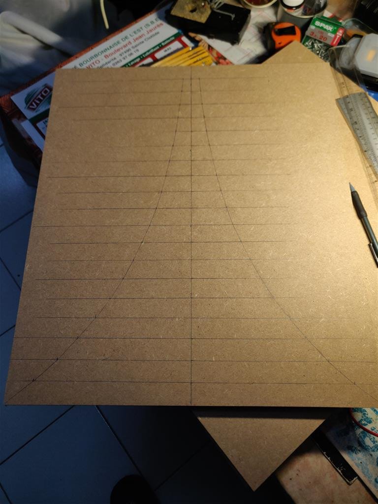

sinon, entre-temps, j'ai essayé de me construire une paire de pavillons tractrix aux dimensions du k-401 .. ce n'est pas fini mais ce n'est pas facile de courber du bois à la forme du pavillon en raison de son expansion et de la rigidité du bois. J'ai oublié le CTP car même en 5 mm pas possible de le plier. Me suis rabattu sur du MDF en 3 pour les côtés et MDF de 15 pour le dessus-dessous

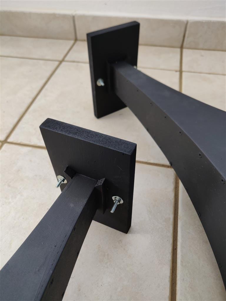

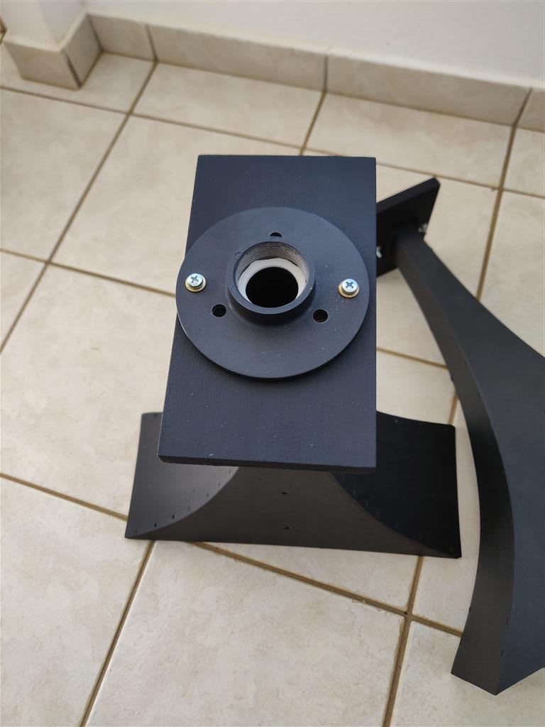

Mes pavillons bricolés "maison" ...
bon, c'est du bricolage mais cela fera l'affaire en attendant de trouver des k-401 ou k-400 ou les speakerlab h350. Il y en a bien sur la baie, mais avec le port jusqu'à ma petite île paumée dans l'océan indien, ça triple ou quadruple le prix en comptant le port et les taxes ...

De la "bricole" comme ça , c'est très très correct! Pas de fausse modestie , c'est top.

Bravo ! Tu avais toutes les cotes ?

oui, je les ai eu ...
J'ai du tout convertir de inch à mm .. et puis, ensuite, j'ai galéré avec le bois, j'ai essayé plusieurs épaisseurs mais je ne parvenais pas à le courber suffisamment.
le ctp, j'ai acheté du 5 mm.. pas pu tordre les côté. Du MDF, en 6 mm pas pu .. j'ai terminé par du 3 mm et pas facile non plus mais j'y suis parvenu.
Après, je n'ai pas encore testé avec la compression.

Ça, ce n'est vraiment pas le plus difficile.J'ai du tout convertir de inch à mm
Par contre, ceci :
Encore bravo !le ctp, j'ai acheté du 5 mm.. pas pu tordre les côté. Du MDF, en 6 mm pas pu .. j'ai terminé par du 3 mm et pas facile non plus mais j'y suis parvenu.

C'est vrai, beau boulot. Tu n'en a pas parlé plus tôt, mais por cintrer le bois comme ça le plus facile est de faire à la scie circulaire des fentes à espace régulier de 10 mm et de 3mm de profondeur pour du 5 par exemple. Après pour consolider on peux facilement coller sur les rainures une feuille de 1 ou 2mm.
