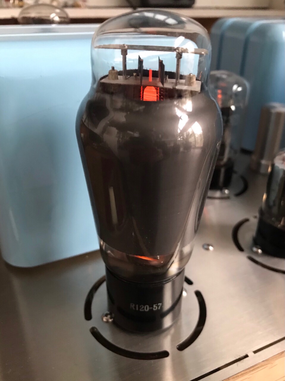

Nouvel ampli Triode R120 Fred&Pat

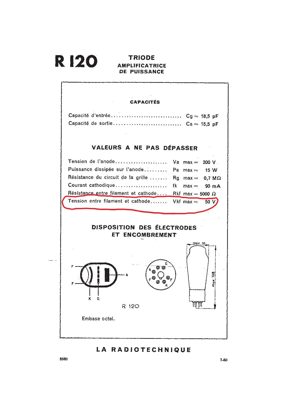

Au fait, les z'enfants... je viens de penser à une ch'tite chose, concernant votre schéma...
La R120 est une triode à chauffage indirect. Et comme toutes les tubes à chauffage indirect, le filament est séparé de la cathode. Il existe par conséquent une tension filament-cathode donnée par le constructeur à ne pas dépasser...
La vouali la voualou ...
Soit 50V.
Avec le montage Loftin White, vous êtes à plus de 150V (160 - 6,3)
Vous allez donc transformer votre filament en cathode dans la joie et la bonne humeur.
Soit 50V.

Merci pour la remarque, Jean-Francois!6336A a écrit : mar. 20 avr. 2021 14:55 Avec le montage Loftin White, vous êtes à plus de 150V (160 - 6,3)
Heureusement que tu veilles au grain
Modif en cours

C'est corrigé !
- 6336A
- Messages : 2729
Re: Nouvel ampli Triode R120 Fred&Pat
Ce qui nous donne environ 120V au point A, c'est farpait.
