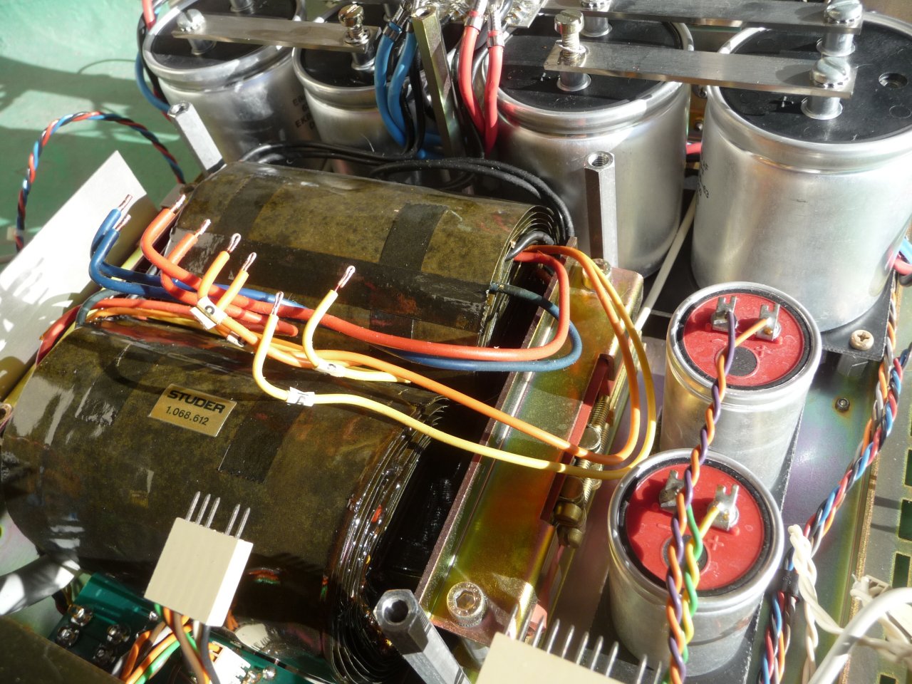

Et enfin on atteint le transfo ... de dimensions conséquentes (pas généreuses : les Suisses ne sont pas "généreux", on parle des "petits suisses", jamais des gros suisses :lol2: ) , il est prévu pour tenir le mode "mono bridgé avec 350W en sortie , ce qui le propulse à 600VA environ. Pour des japonais, il serait de 1,2kW, pour des chinois 2,4kW, et chez Devialet 8kW ... je m'égare :nawak:
Double "C" avec imprégnation , même pas peur de la douche !
Plus rare, il est enserré dans deux coques siliconées antivibratoires qui rendent l'appareil mécaniquement silencieux.

Bravo !
impec le nettoyage , je vois que l'on utilise presque les mêmes astuces ! le nettoyage à l'eau très chaude pour favoriser le séchage et qui permet aux radiateurs de puissance un fois secs de fonctionner sans odeurs comme le font des radiateurs neufs
Trop bien , le moindre recoin est propre et il n'y a plus un poil de chmouna nulle part ! :autralia:

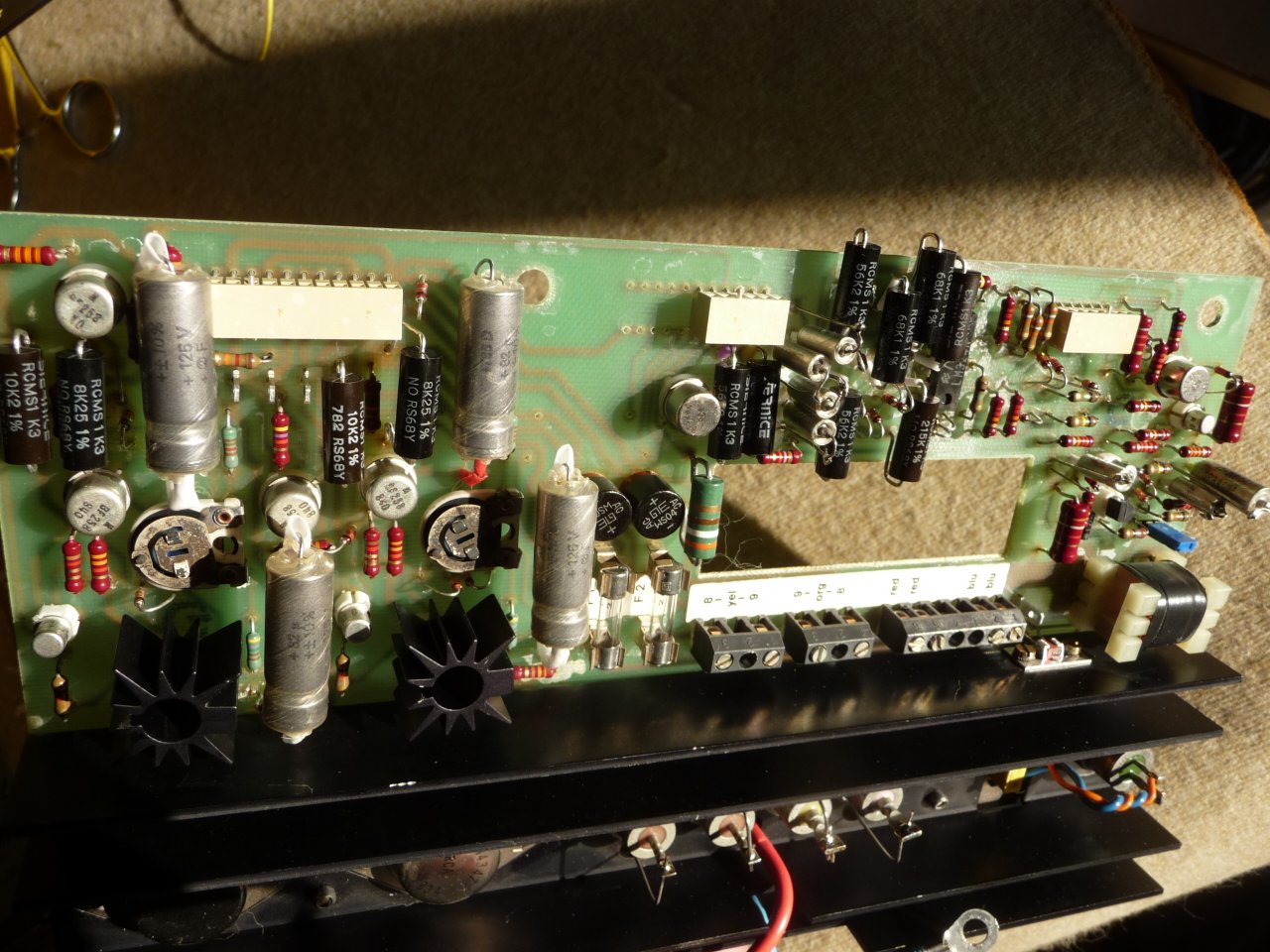

Et la carte régulation + SURGE OFF , très particulière : un thyristor peut être mis en court-jus franc sur l'alim pour faire dégager le fusible secteur ... c'est plus rapide qu'un relai ! Mais il vaut mieux que l'asservissement fonctionne pour de vrai, d'où le remplacement en SFERNICE RCMS 1% des amplis du comparateur , outre tous les tantales gouttes et chimiques qui restaient, par des CTS 13 même en 125V ...
:o Les SFERNICE RCMS parties par sachets de 50 intacts de chez Télédiffusion De France ... au "recyclage" ... c'était avant le "D3E" :mur:

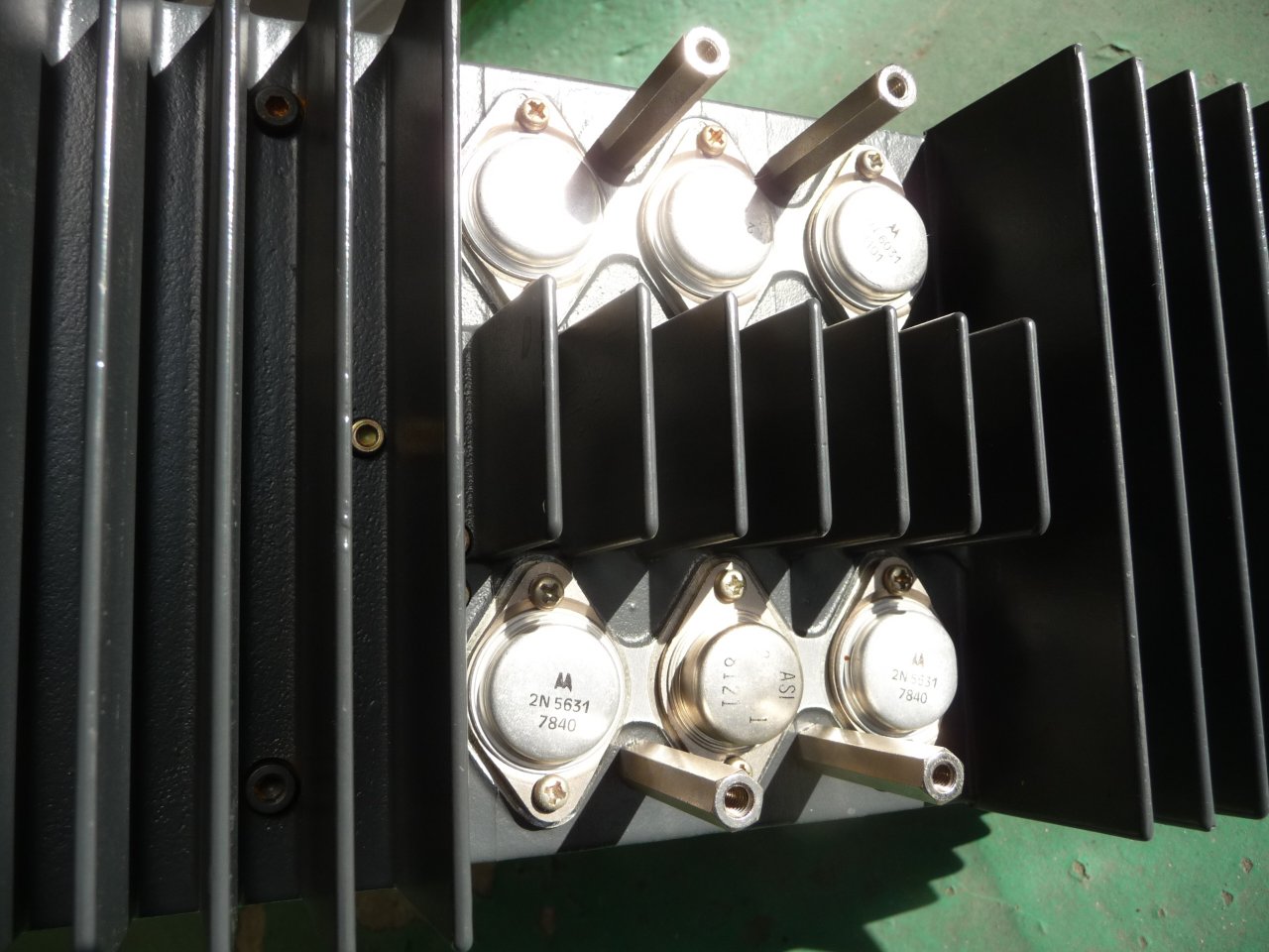

Le remontage s'achève, juste une petite inspection des pipes d'admission du V6 , enfin , des micas ...

C'est vrai que ça ressemble un bloc de culasse !

:pleure1: et voilà qu'une voie me sort 0,6V d'offset ... on redémonte la voie et piste à piste au FLUKE :
un oeuillet de composant a malencontreusement été coupé .. imperceptible à la vue , mais ... :mur: ouf et ça repart
