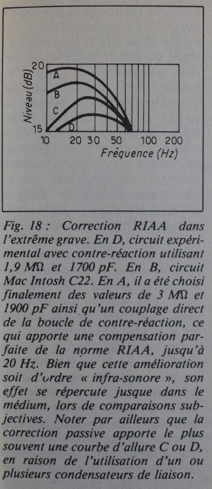

Tu es certain de ce que tu écris car il y a une clé dédiée à 2 filtres pass-haut à cet effet.SidSmith a écrit : mer. 6 mars 2019 02:26 Sid Smith avait placé un filtre d'atténuation du grave à l'époque pour combattre le vilain Rumble !
Il y a une atténuation basse de la courbe RIAA mais je doute qu' elle ait été volontairement installée pour combattre le vilain rumble.
Cette atténuation, que l' on entend parfaitement même sur des VOTT est la résultante du calcul du circuit et du choix global des valeurs de composants pour un résultat subjectif choisi.

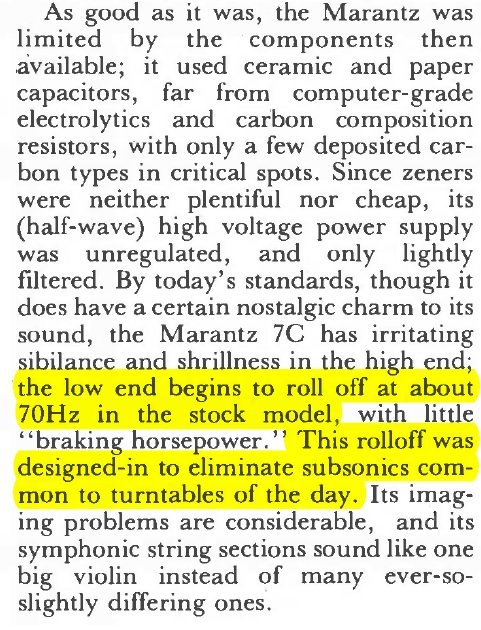

En fait, quand on regarde le schéma du Marantz 7c, on s'aperçoit que pour la liaison entre le 1er et le 2eme étage de l'étage phono, la fréquence de coupure à -3db est à 48 Hz (10nF et 330k). Cette fréquence de coupure un peu haute il est vrai, a été certainement voulue par le concepteur à cause du 50Hz des moteurs des platines de l'époque. Mais ce n'est pas un filtre anti rumble à proprement parler, car on ne peut l'enlever ou le mettre à désir.
70 Hz, je ne vois pas où ?
Wagtbtoobz
Re: Audio Research SP-3A 1
c'est dû au (grand) nombre de cellules passe-haut cascadées du 1er étage à la sortie (c'est écrit) ... un super filtre actif réjecteur . Et puis il a pris ce qu'il y avait disponible sur le marché à l'époque, le reste c'est la poésie commerciale
