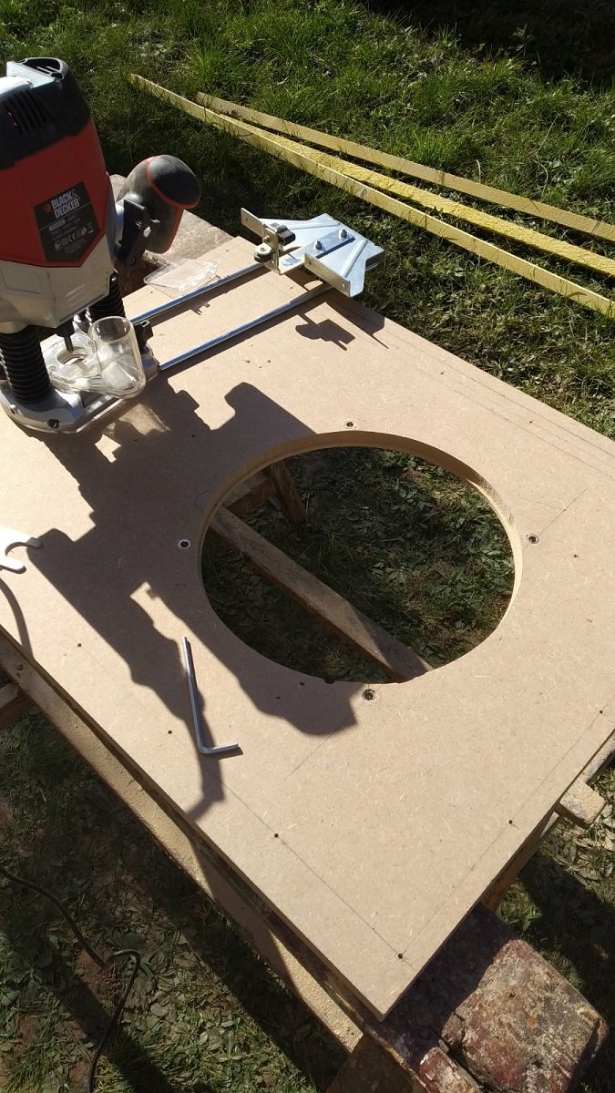

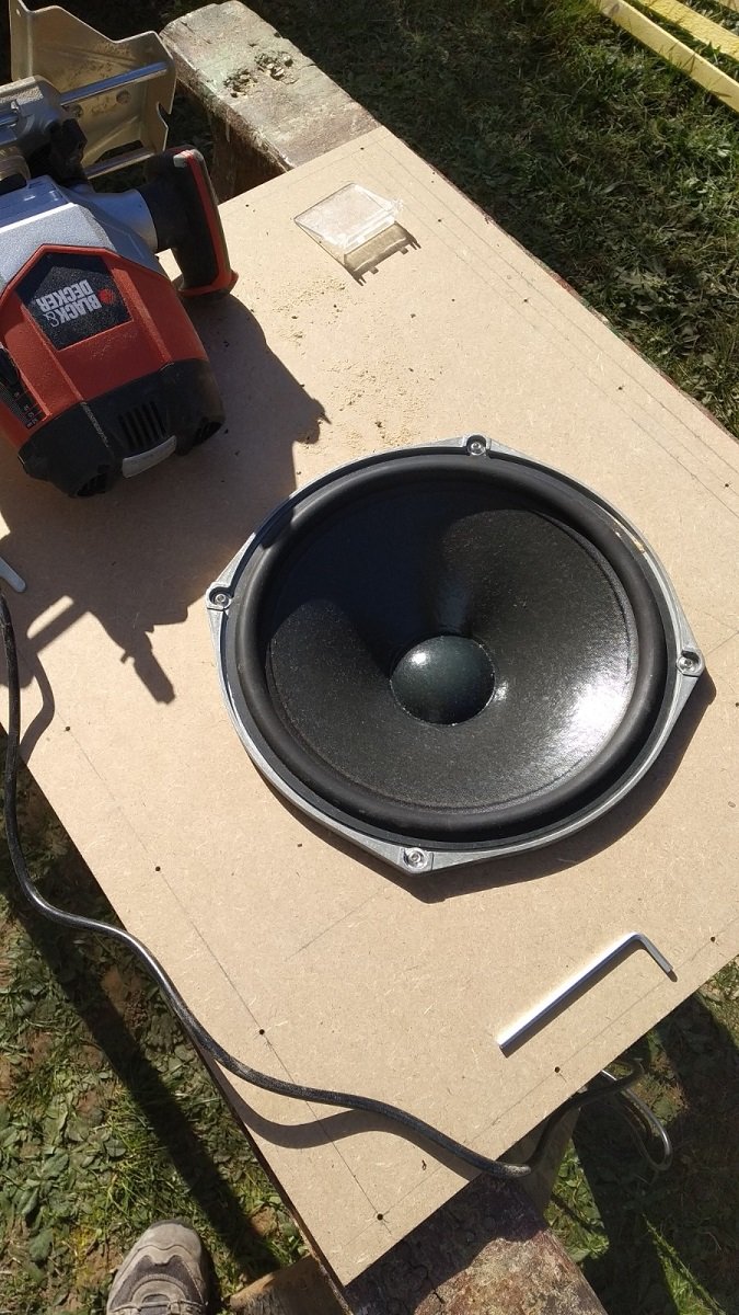

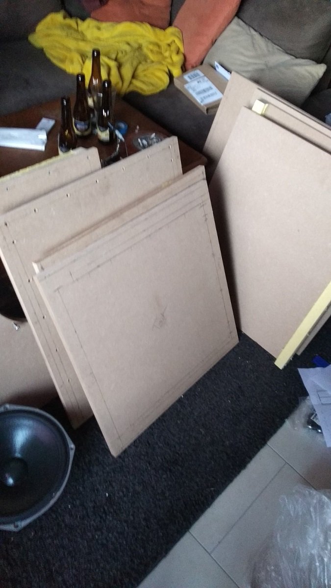

Ça y est, les planches d'un premier caisson sont découpées
Je vais repérer les pré-perçages dans la semaine et le monter ce week-end avec j'espère l'aide d'une paire de bras plus experts que moi en ébénisterie.

Good news !!
Hâte de voir la suite.

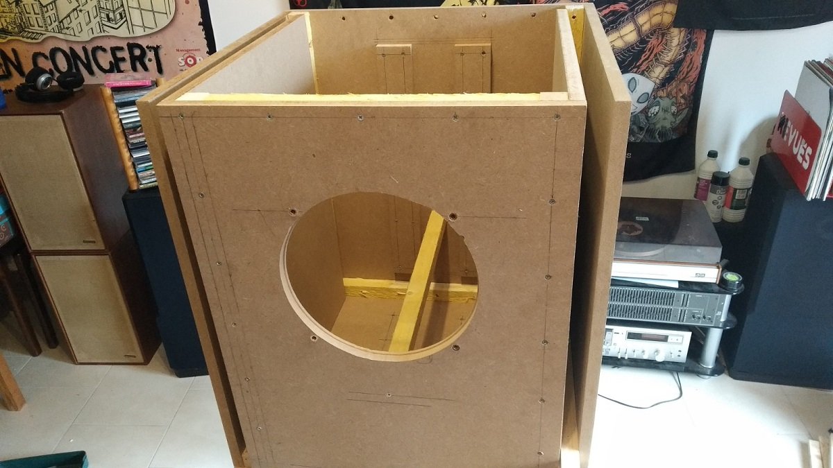

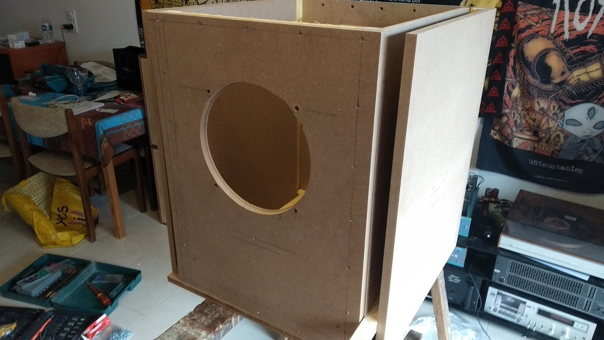

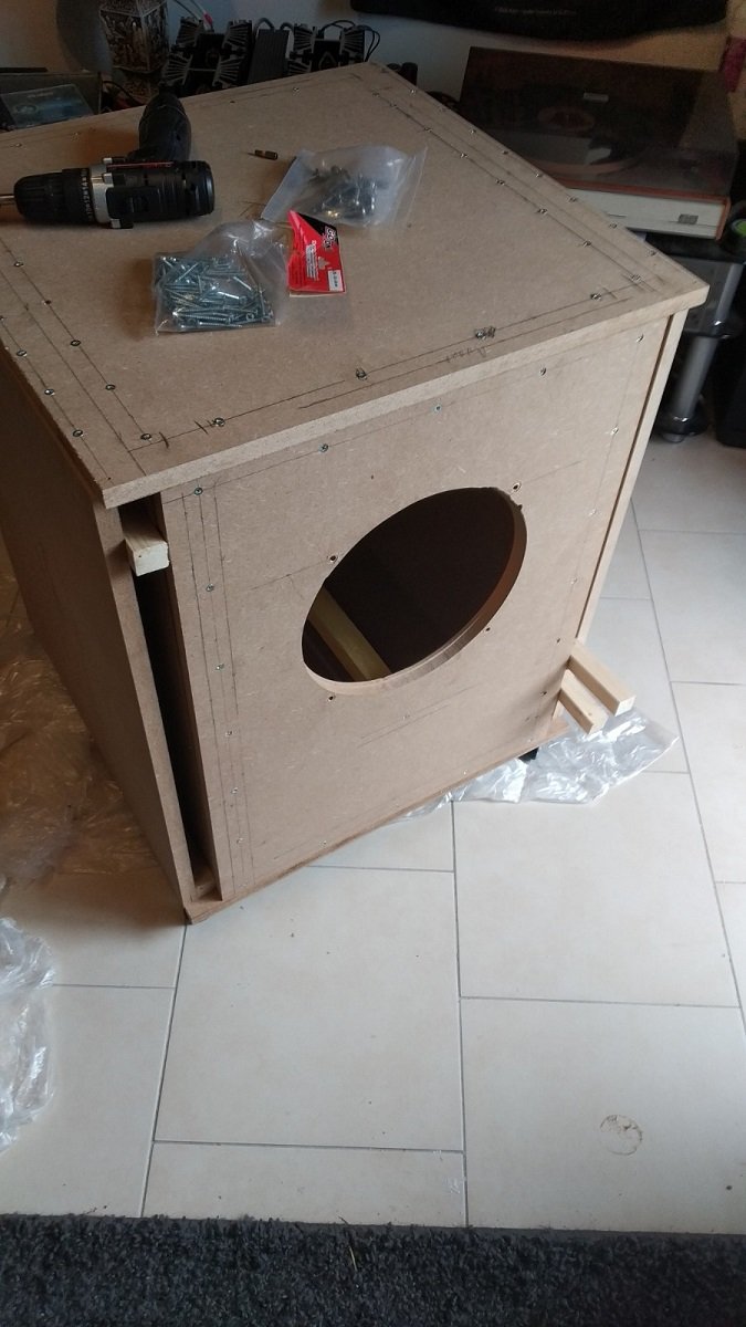

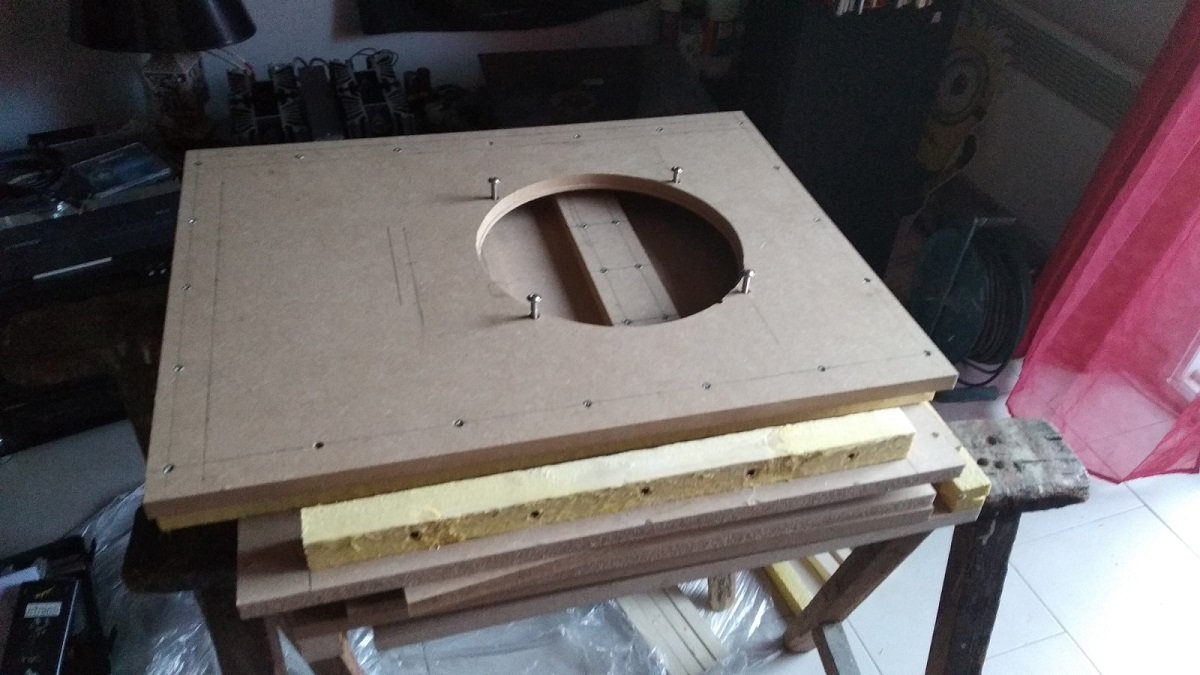

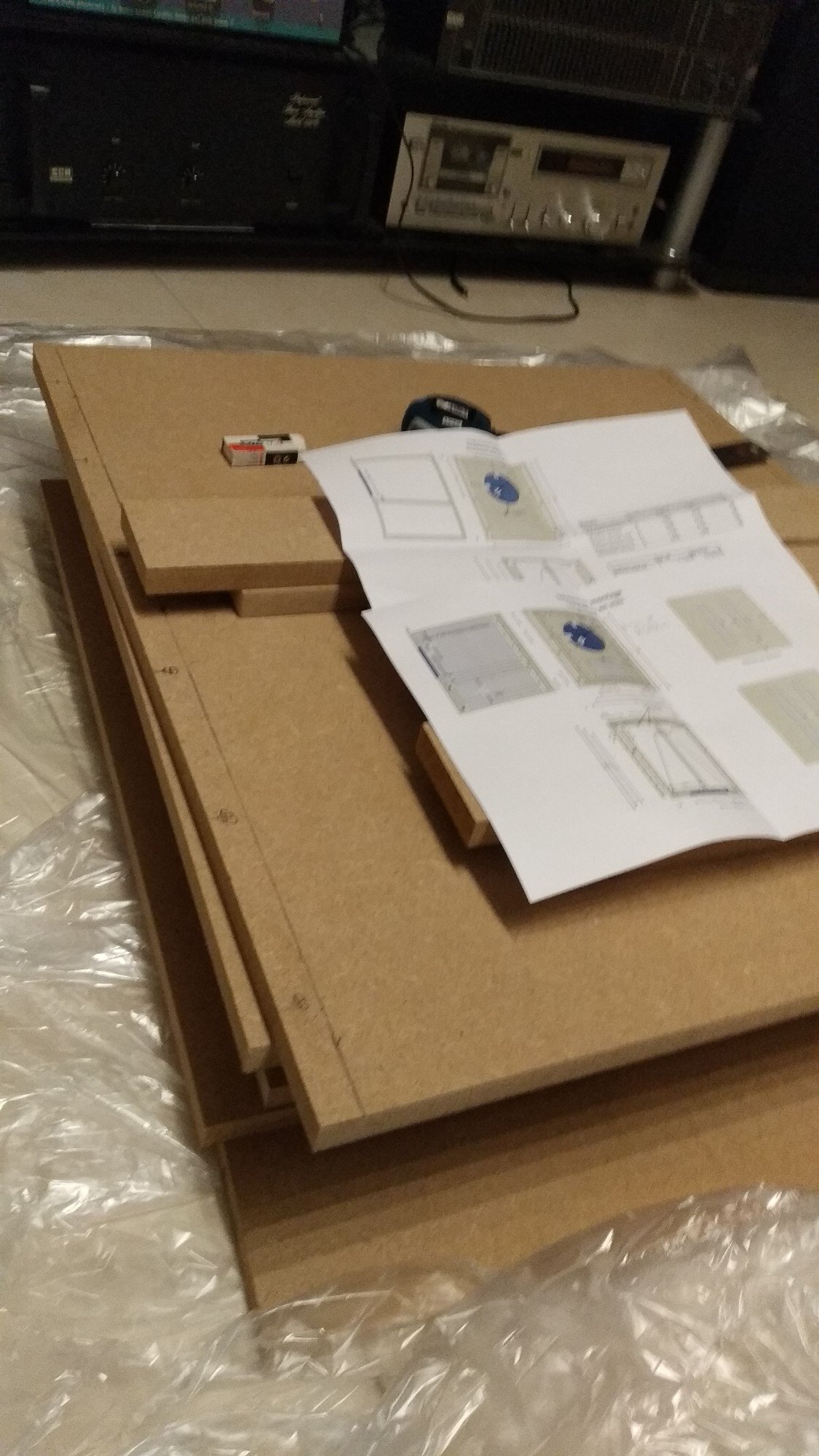

Bon j'ai préparer 7 planches sur 8
J'en avait vraiment marre j'y suis depuis 9h sans avoir manger.
Demain un premier caisson devrait être prêt pour quelques écoutes.
Il faudra déterminer le nombre de tasseaux à mettre pour le "filtre onken".
La suite demain donc.

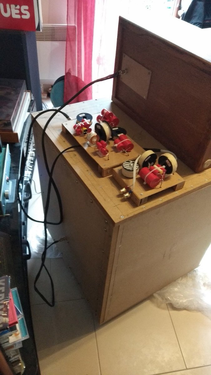

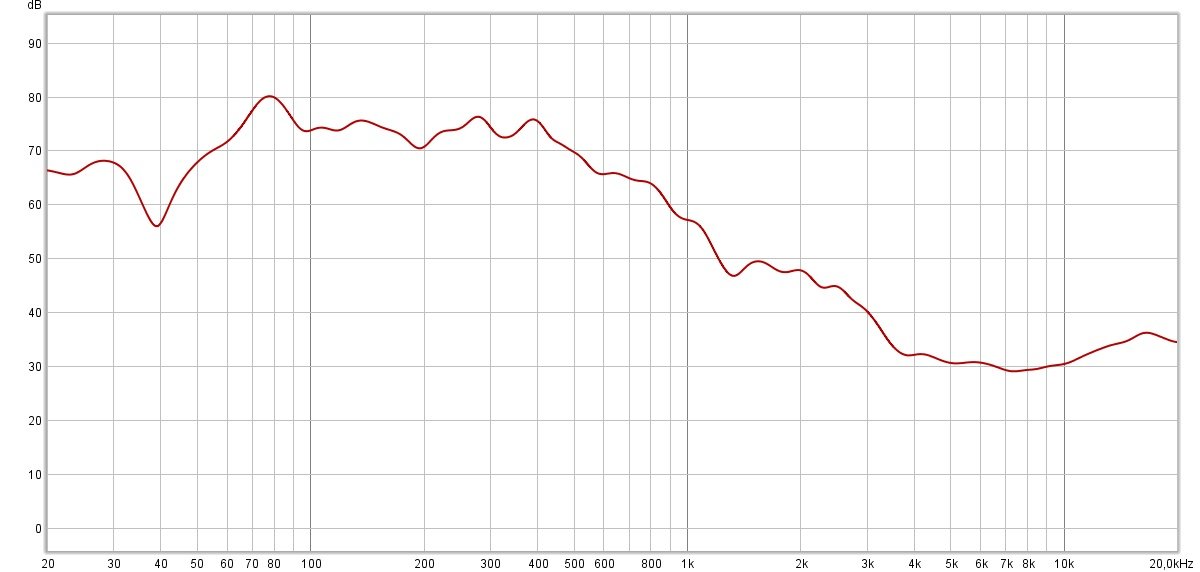

Ca y est ! Il est fini
Ca fonctionne pas si mal mais j'avoue que je ne sais pas du tout comme déterminer si ajouter ou enlever des tasseaux dans les évents
Quelqu'un a une idée à soumettre ?
Pour l'instant ça donne ça à la mesure :

A quelle distance était ton micro pour la mesure ? Parce que tu as une bonne vieille tonique des familles à 80Hz de l'ordre de 6db, ce qui va s'entendre parfaitement.
As tu mesuré l'impédance de l'ensemble, et quel est le volume interne du coffret ?
- m3uh04
- Messages : 684
- Enregistré le : mar. 5 juil. 2016 15:45
- Localisation : Par là ... (13 ou 04)
Re: Enceintes 3 voies Celestion et Beyma
Salut JF,
Le micro est au niveau du point d'écoute.
Le volume de l'enceintes est de grosso merdo 180L si on enlève les tasseaux et renforts.
Je n'ai pas mesurer l'impédance, je prend juste un ohm-mètre au cul du filtre passe-bas ?
