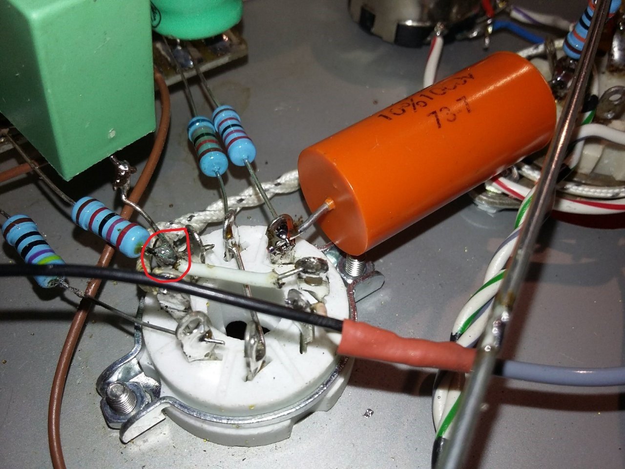

La photo avec le rond rouge, juste en dessous, la patte de la résistance soudée sur le support de tube. Sous cet angle ce n'est pas bien soudé.

Tu parlas de cette image ? Juste qu'on soit bien d'accord ? :)
Si c'est celle là, tu parles de la résistance avec l'anneau jaune ?

Padawan a écrit : mar. 14 janv. 2020 12:09 Tu parlas de cette image ? Juste qu'on soit bien d'accord ? :)
Oui, c'est bien cela, mais bon, il doit y en avoir d'autres :whistle:

Il n'y a pas de raison, un simple 25W suffit pour souder une queue de résistance sur un support de tube. Pas besoin d'une station weller pour y parvenir.
Petit à petit, no oats arrivera à faire la différence entre une bonne et une mauvaise soudure. Ne pas trop en mettre, "pastisser" comme on dit dans le jargon, ce qui est la tendance du câbleur débutant.
Les règles à respecter sont :
-Panne très propre et humide (éponge)
-Propreté des pièces à souder (gratter à la lame si oxydation)
-Bonne surface de contact panne - partie à souder. On ne soude pas une queue de résistance avec la même panne qu'un câble en 2,5² sur une prise banane.
-Ne pas mettre trop rapidement la soudure sur les pièces à souder, attendre la bonne température. Cela se joue parfois en une fraction de seconde et là, seule l'expérience compte.
-Immobilité totale de la panne et des pièces pendant la soudure.
-Ne pas mettre la soudure sur la panne mais sur les pièces à souder, ce qui est une erreur très fréquente.
-Retrait rapide du fer après la soudure.
Rien que ça... sachant qu'en théorie, il y a une température de panne adaptée à chaque soudure suivant sa composition, dopée ou pas au cuivre ou à l'argent...
Les soudures dites sèches ou blanches proviennent en principe de la non application d'une ou de plusieurs de ces règles. Et c'est pas si évident que ça !

Merci beaucoup pour le rappel Jean-François,
je dois me tirer les oreilles, car, en regardant ta liste, je me dis que je ne suis pas encore assez rigoureux en la matière, mais j'essaierai de faire mieux.
Avant d'acheter le reste des composants, ce soir, je pars (si j'ai le temps, autrement dit, si je n'ai pas un soucis de dernière minute) à la recherche de la valeur de la résistance non identifiée. ;)
