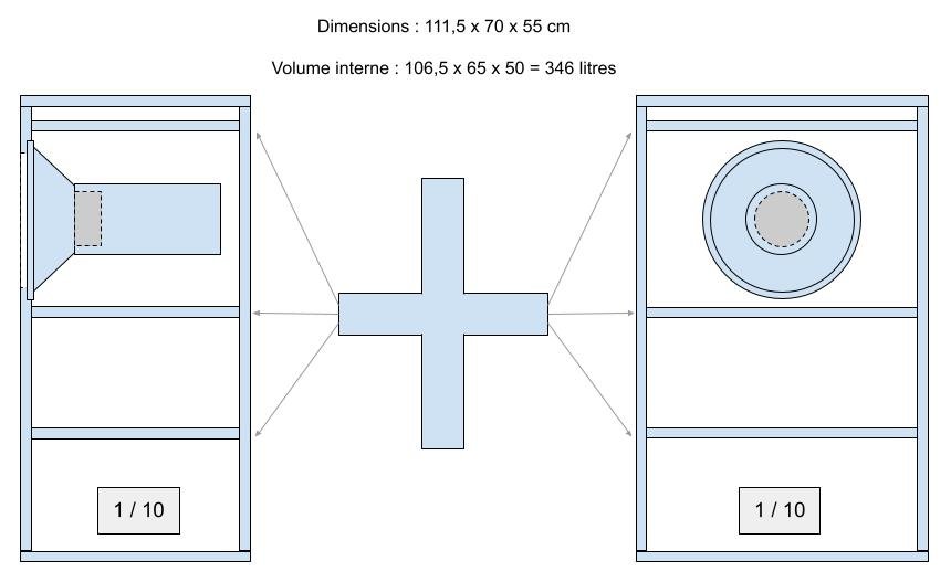

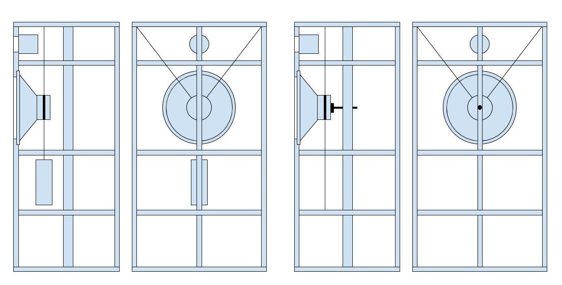

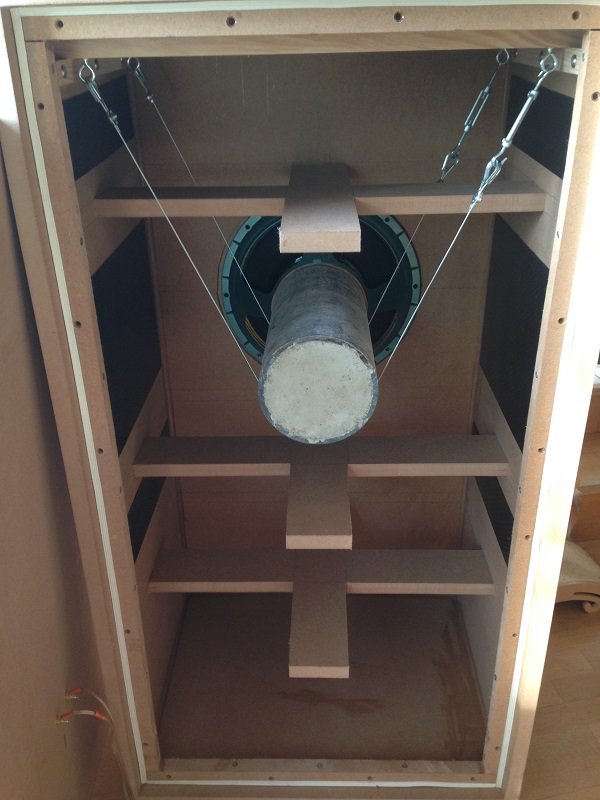

Bonsoir à tous, des nouvelles du front ...
Cela n'a pas avancé vite, un petit paquet de dimanches après-midi, mais les enceintes sont presque finies, ne reste plus que la partie délicate des réglages (amortissement, correction RL, ...) et puis un coup de peinture
Le matériau retenu a été du médium 25mn, renforcé avec quelques plaques de bitume (certes, ça ne casse pas des briques toulousaines, mais je me rattraperai avec la led bleue ...
Il y a eu aussi quelques petits changements techniques, principalement au niveau du système de suspension du HP, dont voici les détails :
Pour rappel, un des objectifs de ce projet est aussi de mettre en œuvre le HP non pas fixé à la caisse, mais découplé de celle-ci.
Il a donc fallu concevoir deux gueuses de béton d'environ 18kg chacune (3 fois le poids du HP), avec une cavité de la taille de l'aimant du HP dans laquelle celui-ci loge, le HP étant lui boulonné à une bague préalablement collée sur l'épaisseur de la circonférence de la gueuse.
Puis l'ensemble est suspendu dans la caisse par deux câbles / ridoirs à deux poutres coulissantes afin de régler l'assiette du HP et son appui sur un joint boudin collé sur la circonférence intérieure de l'orifice de la caisse. L'unique contact du HP est donc cette légère pression qu'il exerce sur le joint, juste ce qu'il faut pour conserver l'étanchéité de l'air dans la caisse close. Le HP est donc totalement découplé de la caisse et la seule résistance qu'il rencontre est la masse de la gueuse à laquelle il est fixé.
Et tout ça fonctionne parfaitement, même à niveau d'écoute élevé, on voit bien la membrane bouger, mais le saladier lui pas d'un poil. Est-ce meilleur à l'écoute que si le HP avait été fixé ? Je n'en sais rien car je n'ai pas tenté la comparaison, mais ce qui est certain, c'est que le résultat à l'écoute me plait beaucoup.
C'est même plus que correct pour des premiers essais, la musique est bien au rendez-vous malgré le peu de traitement acoustique (juste un rideau molletonné qui pend au 2/3).
Je pense donc que les bases sont bonnes pour faire à présent évoluer ce système avec une très certaine correction RL, puis ensuite l'ajout d'un (super) tweeter, quelque chose dans l'esprit du 415C... déjà trouvé ... ce sera une surprise ...
Allez, pour finir, une petite photo de famille :
