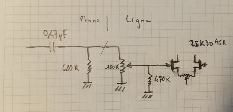

6336A a écrit : lun. 9 mai 2022 14:11 Farpait. Très important à cause de la Fc avec le 0,47uF.
Pour la Fc, extrait du schéma:
Potentiomètre à fond, 680K 100K 470k en // soit 73.50K
Fc = 1/(2PiRC) = 4.61Hz
C’est ça ?

Oui, c'est ça à-3dB. Il est à noter que la classique réflexion de base "il n'y a pas d'instrument capable de reproduire du 4,6 Hz et il y a longtemps que j'aurais pris la membrane de mes boomers dans l'œil," ne veut rien dire... car la différence entre par exemple un 0,47 et un 1uF s'entend très bien...si vous avez autre hose que des Roberts comme enceinte, ça va de soi...
