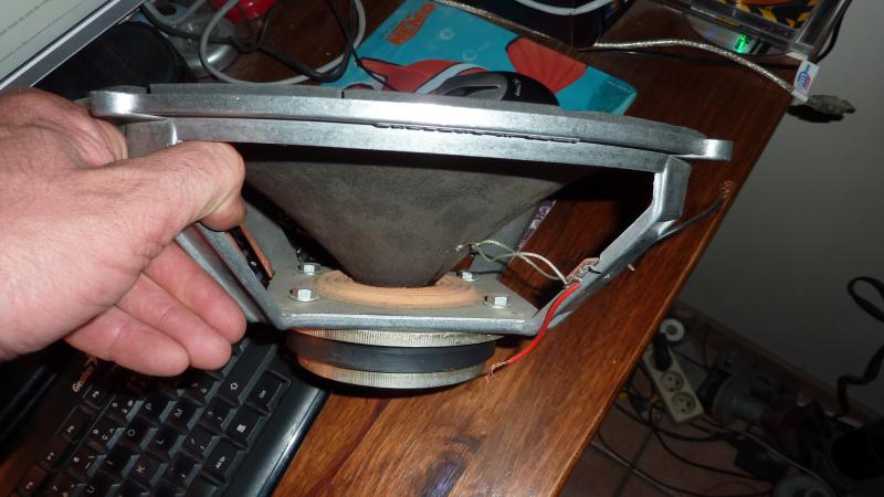

Juste deux petites photos d'un 12" soit 31cm bien évidemment !!
J'ai changé les suspensions sur ces HP à cause du problème cité plus haut,il va de soit que si ils avaient été fonctionnels,je n'y aurait pas touché..
Ce sont les seules suspensions que j'ai réussi à adaptés sur ses HP,et encore en rognant sur le diamètre des cones et en montant la suspension dans le sens opposé à l'original...
Je suis déçu du résultat rien que pour le visuel,ça reste de la bidouille et je ne m'aventurerais plus sur ces HP sauf ceux avec suspensions tissus.
Pour infos,il y a au moins 3 versions différentes de 31cm avec suspensions caoutchouc (c'est ce que j'ai eu entre les mains,il doit y en avoir d'autres!!)dont une version qui utilise une bague en alu pour alourdir la membrane un peu comme certain JBL...Sans parler des différents aimants !!!

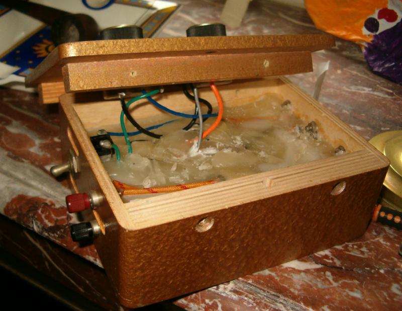

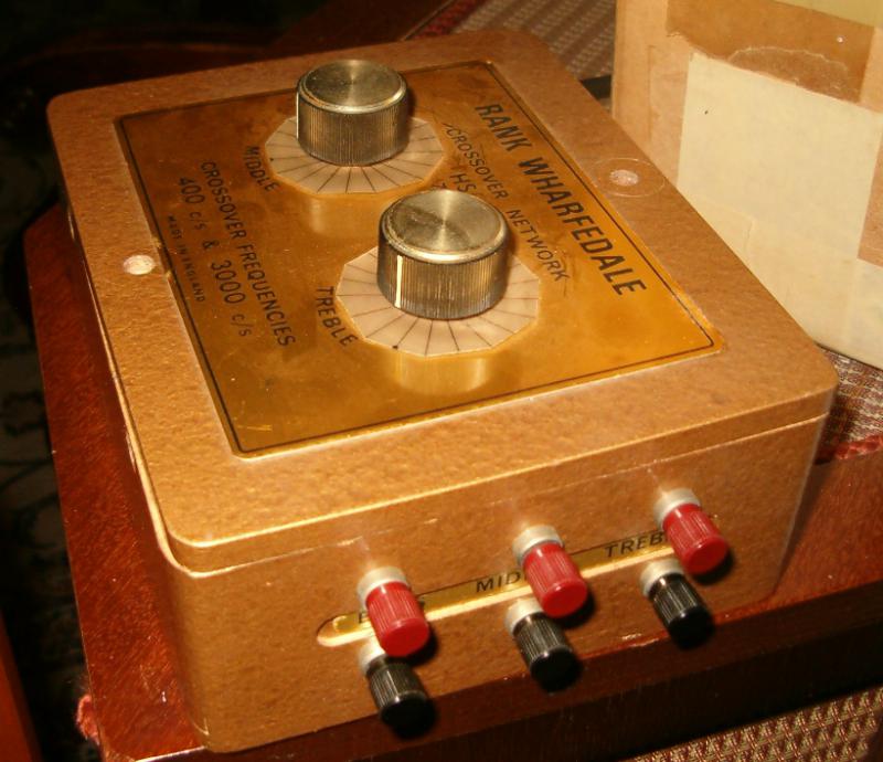

Donc voici quelques photos des filtres....
dans leurs boiboites
Et sorties de leurs boîtes:
Pour l'intérieur, tout est noyé dans une sorte de parafine, difficile de savoir ce qu'il y a vraiment dedans, mais en revanche, pas de vibration à craindre entre le coffret en bois et la parafine.
Enfin, après démontage du filtre que j'avais trouvé dedans (self excéptée) et brachement des HP sur le HS/400/3, les médiums et aigu sur les borniers correspondant, le grave via la self sur les borniers d'entrée avec les filtres des HP, et tout rentre dans l'enceinte (de justesse...). Coupure à 400 hz et 3000hz comme déjà dit, ce qui sollicite un peu plus le twitter que le filtre d'origine (qui coupe en théorie à 5000hz).
