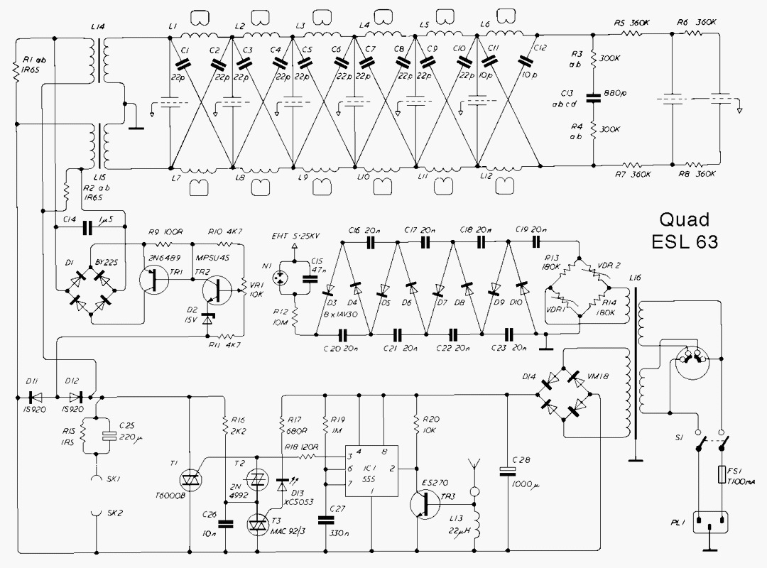

De part leur spécificité des panneaux QUAD ESL 63, il a aussi été évoqué les amplifications qui peuvent les faire fonctionner sans risque de casse. "casse de quoi " ?
Si les amplificateurs utilisés cassent c'est qu'ils sont mal utilisés ou à un niveau excessif et le circuit de protection des panneaux QUAD joue son rôle
Les derniers ESL63 étaient équipés de protections fabriquées avec des diodes zener connectées au transformateurs qui gèrent chaque plan un pour l'avant , l'autre pour l'arrière. Ce modèle était bien plus performant que les premiers installés dans les panneaux en 1981.
Le problème c'est que certains amplis ne supportent pas de fonctionner en court circuit et en général ils ne durent pas longtemps

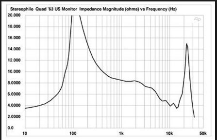

Ce qui dérange le plus une électronique est surtout une variation d'impédance importante : On a vu largement pire que les ESL63
Le schéma :
