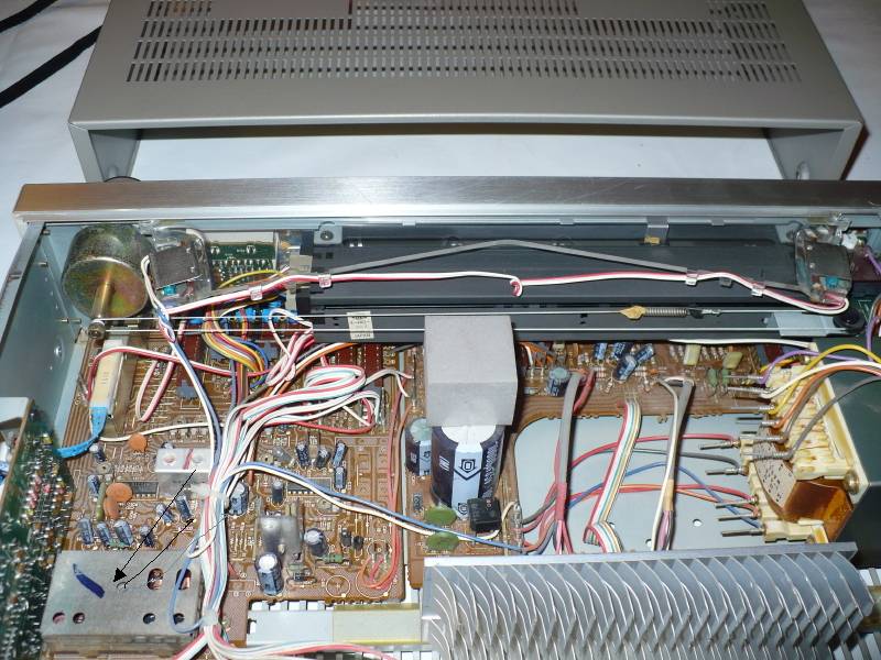

Bonjour Jean : bonne question...le CV, tu le vois sur les images ?

Sérieusement il semble que cet appareil n'ai d'analogique que l'aiguille de changement des stations, et que le circuit du tuner soit un circuit électronique sans CV à proprement dit.
- Clavette
- Messages : 6298
Re: Sony STR 242 S

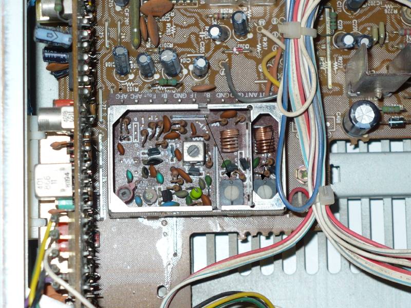

Si je dis pas de conneries ce doit être le circuit blindé en bas à gauche sur la dernière photo. Tu peux rajuster l'aiguille avec la station qui correspond en réglant un ajustable. Ca marche aussi sur le tutu classiques.
Re: Sony STR 242 S
Voila,Cédric t'as donné la solution!
c'est ce que je te disais en MP!
Mais ,attention de ne pas toucher n'importe quoi sans repérage,tu risques de désaligner le tuner..

Bonsoir, c'est là dessous que se cache le CV ?

Le CV et les vis de réglages, non ?
