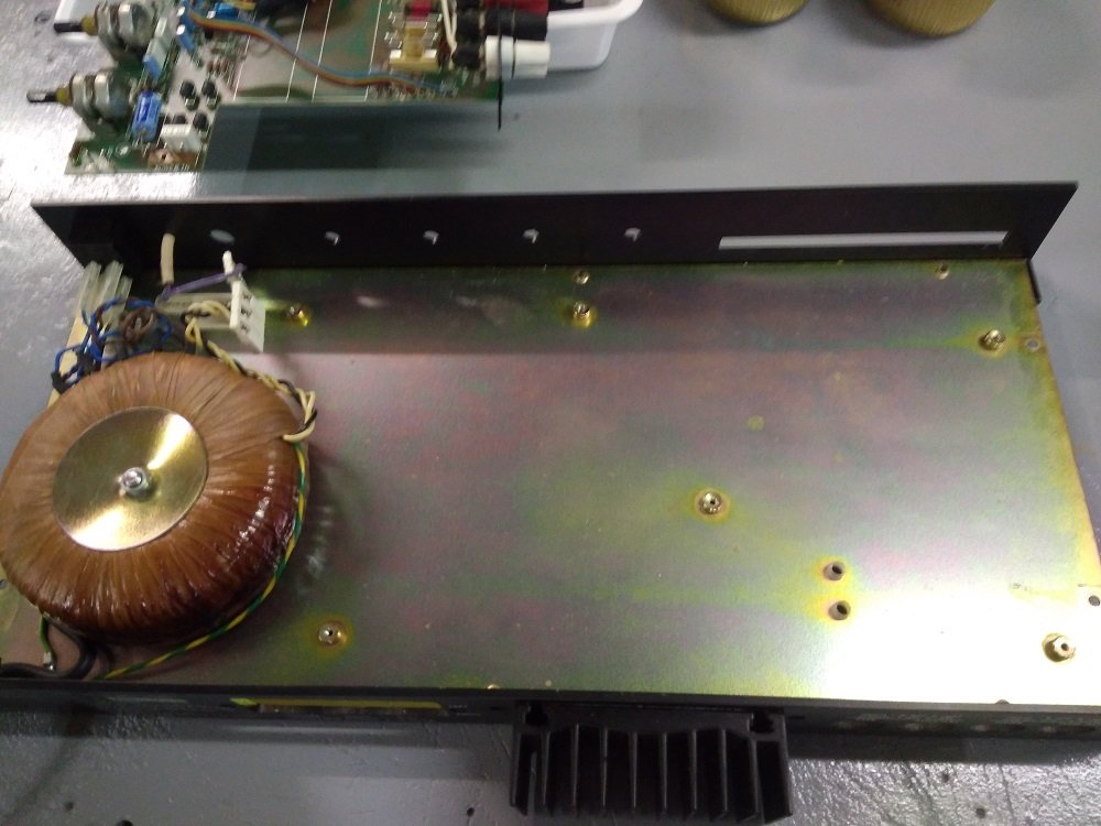

A présent le châssis est à nu !

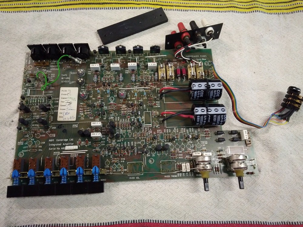

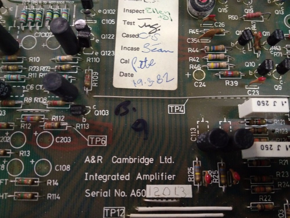

Le circuit imprimé est libéré de tous ses chimiques .
Les deux réservoirs de 10000 Mf , Cornel Dubilier , je les avais déjà commandés .
Ils sont mis en place .

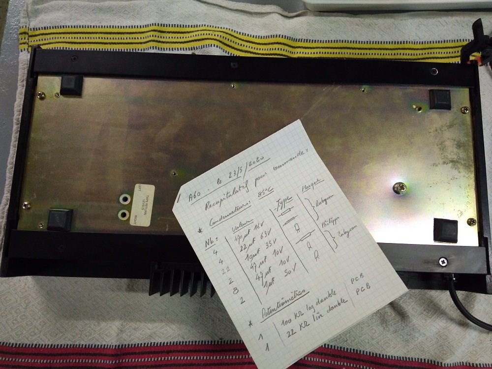

Et la liste des composants à commander chez Mouser ...
