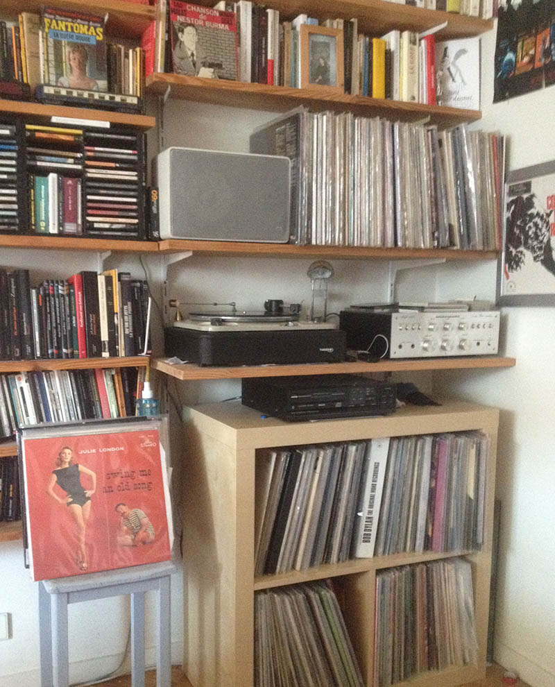

Au moment même où je vous lis, j'écoute la très jolie Julie (London) sur mon "petit" 1060. C'est juste ce qu'il faut par une froide après-midi de janvier. Recaper ou pas recaper? Si ça marche, n'est-ce pas, pourquoi le faire? Pour que ça marche mieux? Kikook sait bien ce que la recherche du mieux peut entrainer de catastrophes. Pour ce qui est du mien, il a été recapé par l'ami Stéphane et puis Kikook a changé des transistors. Qu'ils soient remerciés tous les deux! Depuis, mon 1060 fonctionne parfaitement ce qui n'était pas le cas avant Avec la thorens TD 135 et des enceintes Braun 420, c'est un semble parfaitement cohérent qui est très agréable à écouter.
Allez un epetite photo, une de plus! PS Vous avez vu mon nouveau maillot de bain? Et mes moustaches stéréo, vous les trouvez comment?
