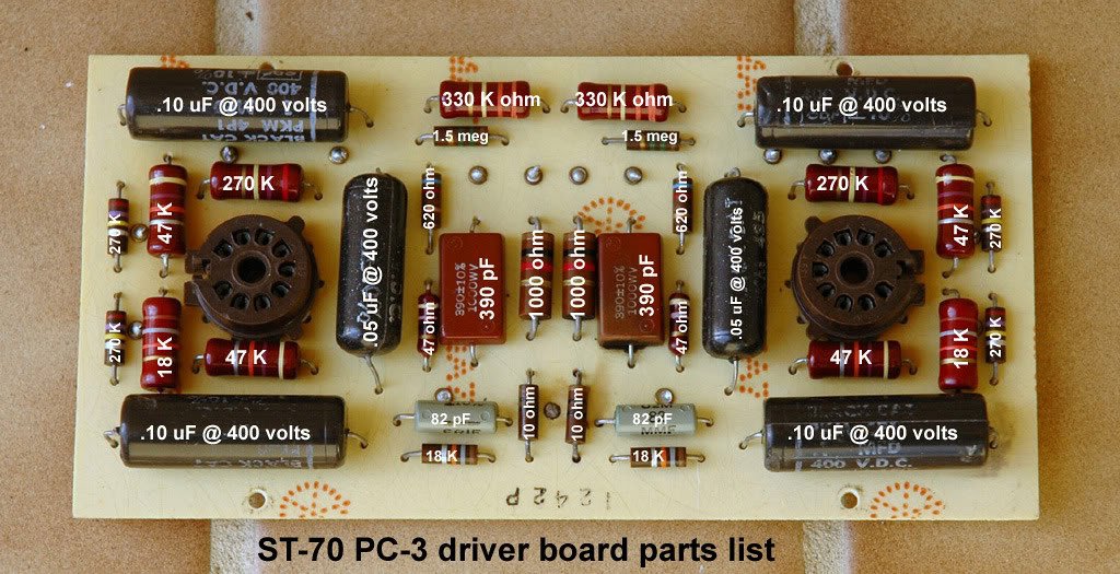

Je n'ai pas l'impression qu'il y ait trop de place sur ce PCB. Mais tu peux faire la manip dans l'ampli, ce n'est que 3 composants...
- Unic
- Messages : 4386
Re: Dynaco Stéréo 70
Le PCB de l'adaptateur, je le désignerai en conséquence mais j'ai surtout l'impression que je ne peux récupérer les points HT et masse directement sur les pin du socket du 7199. Me trompe-je ?6336A a écrit : mer. 25 mars 2020 19:09Je n'ai pas l'impression qu'il y ait trop de place sur ce PCB. Mais tu peux faire la manip dans l'ampli, ce n'est que 3 composants...
Le but ultime étant toujours de placer un adaptateur sans modif du circuit en dessous.

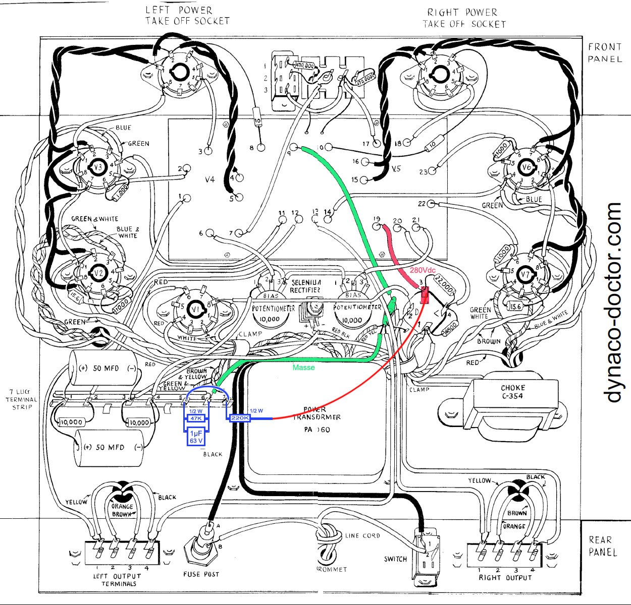

Salut Jean-François,6336A a écrit : mer. 25 mars 2020 18:42La cathode de la 6C4 est à un peu plus de 100V. La tension filament cathode max de ce tube est de 100V. Tu vas donc avoir une ronfle monumentale.
A partir de la HT de 280V par exemple, tu fais partir une résistance de 220K 1/2W que tu réunis à une broche filament de la 6C4, la 3 ou la 4 comme tu veux. De là, tu fais partir une autre résistance de 47K qui va à la masse. Tu découples cette 47K par un condensateur de 1µF/63V mini.
Si je retranscris sur le schéma, ça donnerai ça. J'ai bon ?
Dois-je mettre en place ce montage sur chaque adaptateur ou une simple liaison vers le même point du filament de la seconde 6C4 suffit ?
Le condo de 1µF peut être un polypropylène standard ?
- 6336A
- Messages : 2724
Oui, mais :
J'avais pas vu comment est l'alimentation des filaments. Il y a en fait d'après le schéma, 2 enroulements 2 x 3,15V (un par canal) avec leur point milieu qui va à la masse par l''intermédiaire d'un 20nF. En rouge
Il faudrait amener la jonction des deux résistances au point milieu de chaque enroulement. Et remplacer le 20nF qui doit être bien vieux par le 1µF qui peut bien entendu être un polypro ou autre.
Je ne sais pas si je suis bien clair...
Oui, mais :

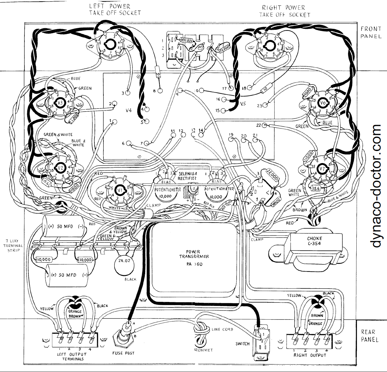

- Unic
- Messages : 4386
Ça se complique.
Mais ça va modifier aussi les filament des EL34 ?
Comme ça ?

- 6336A
- Messages : 2724
Meeeuuuh nan...Ça se complique.
Comme ça ?
Sur le fouillis plan de câblage, tu réunis la 220K à la masse... ??? Je comprends pas Vire-moi ces $^#~é de 20nF céramiques. La jonction 220K-47K ne va pas à la masse, mais au point milieu de chaque enroulement filaments. C'est à dire, si je comprends bien le bouzin câblage, au points 5 et 7 de la barrette. Le point 6 est la masse.
Hop, post it :
- Unic
- Messages : 4386
Je savais qu'il y avait quelque chose qui clochait...
Je refais ça.

J'ai bon maintenant ?
1> Là, cela modifie tous les filaments, même ceux des EL34, ça pose pas de souci ?
2> Cette modification peut-elle être laissée avec des 7199 en place, sans que cela change le rendu de l'ampli ?
EDITION : Schéma corrigé ! Implantation correcte !
Merci JF.
Merci JF.
