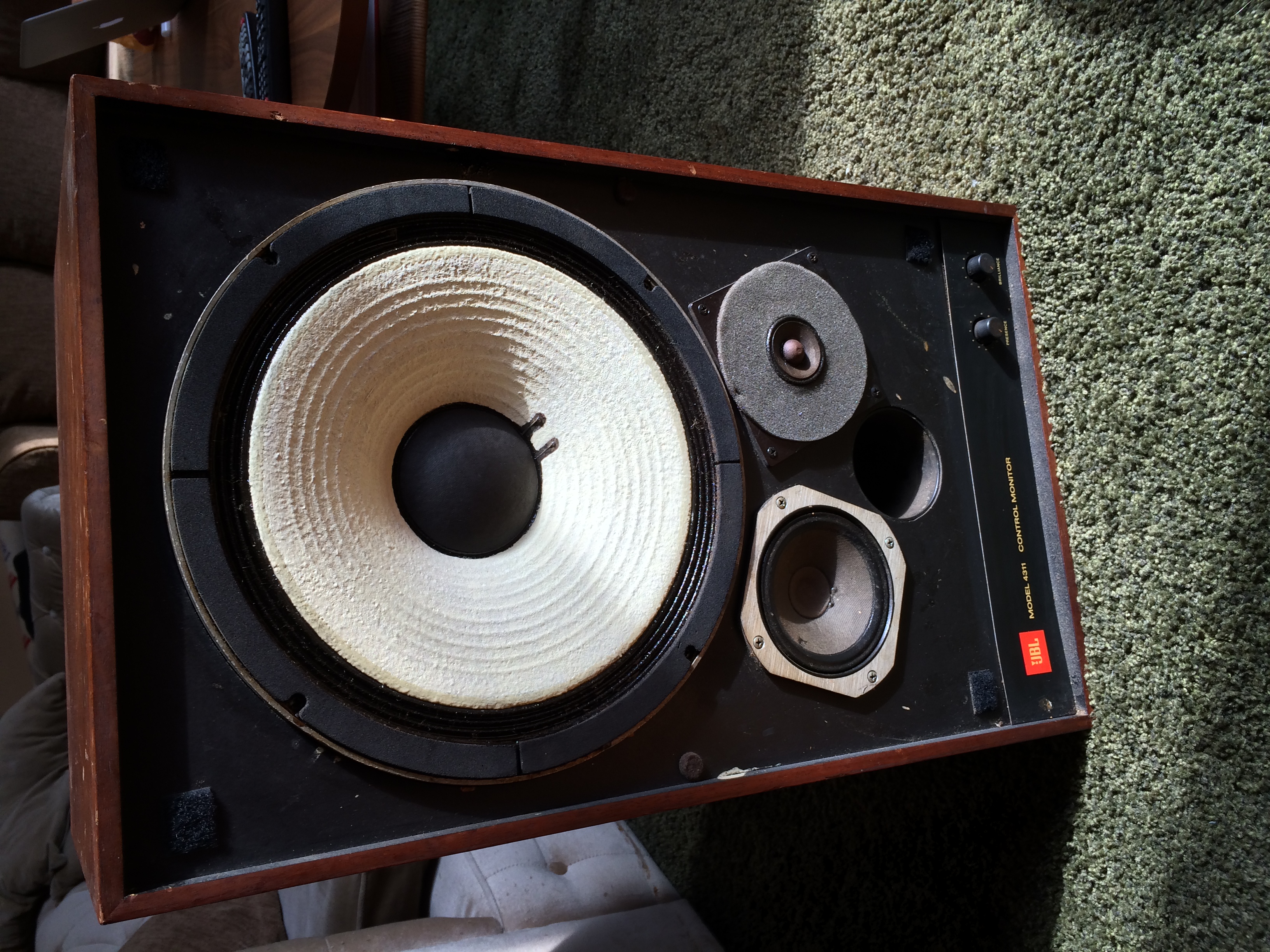

Salut à tous,

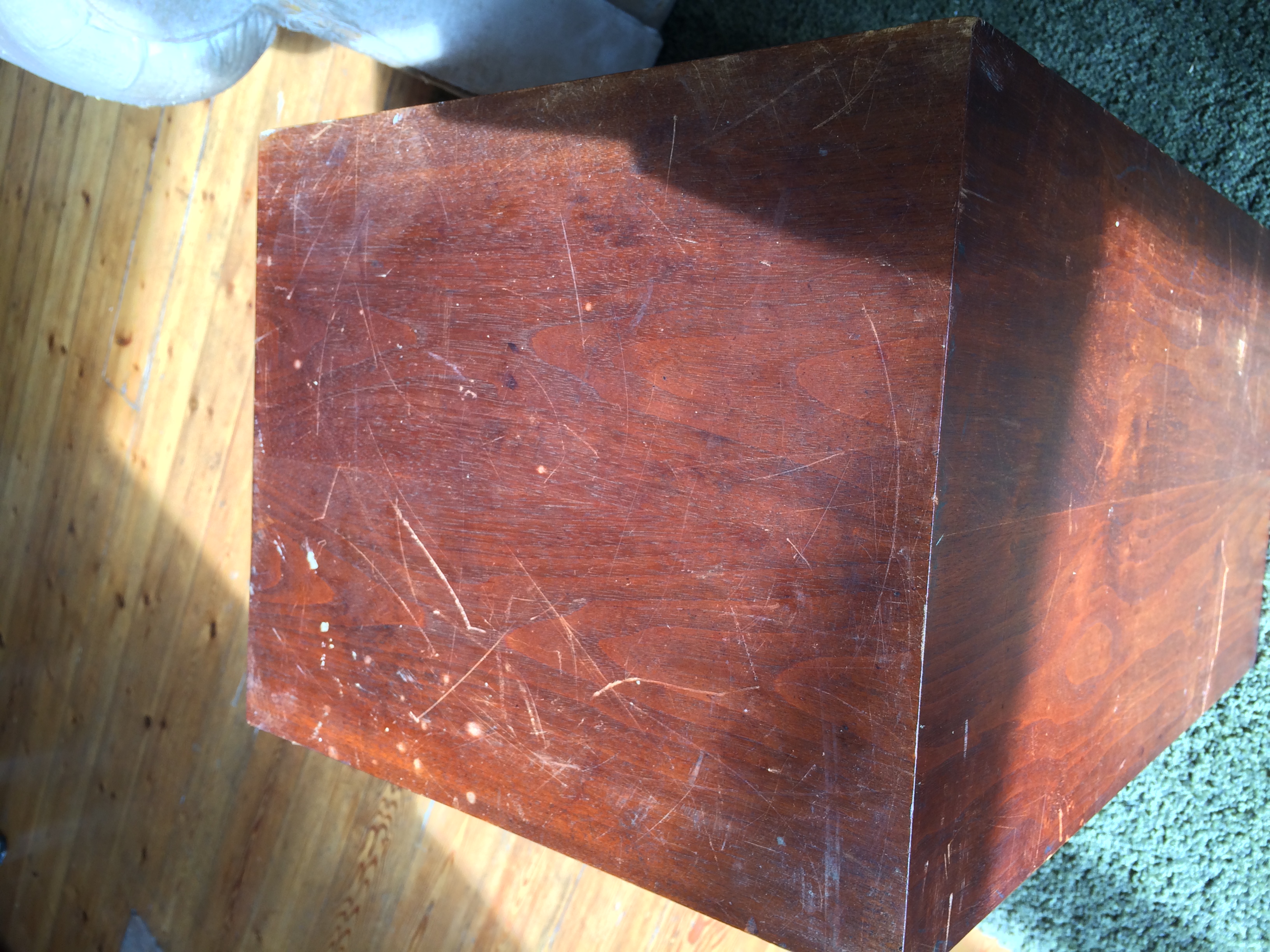

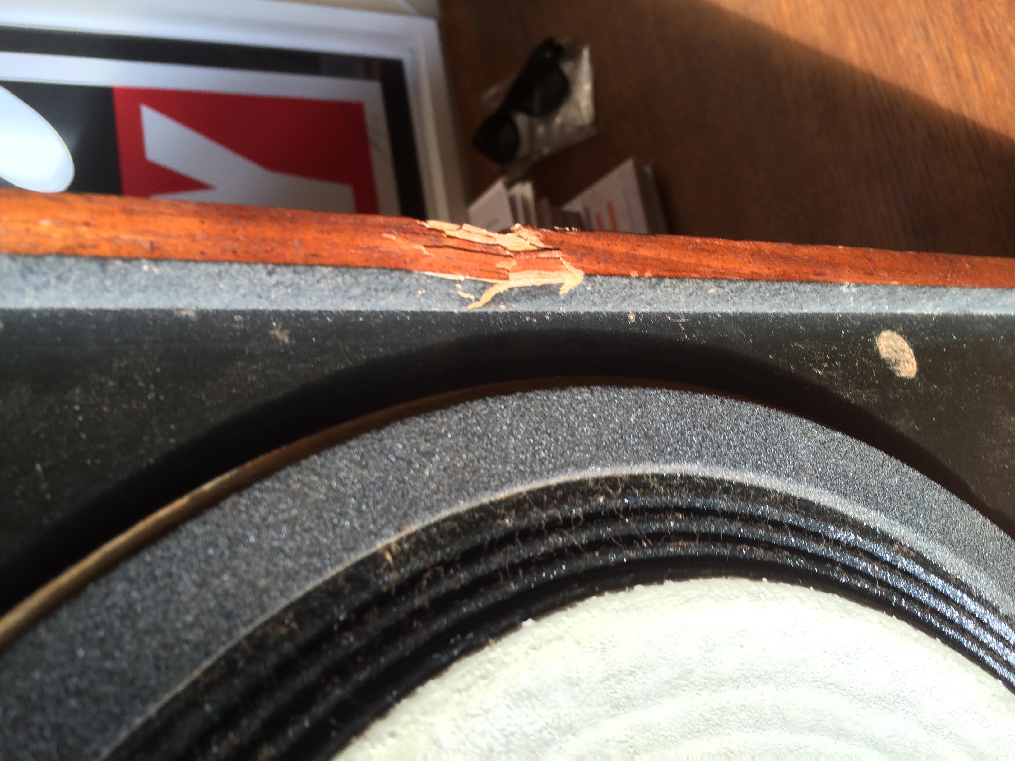

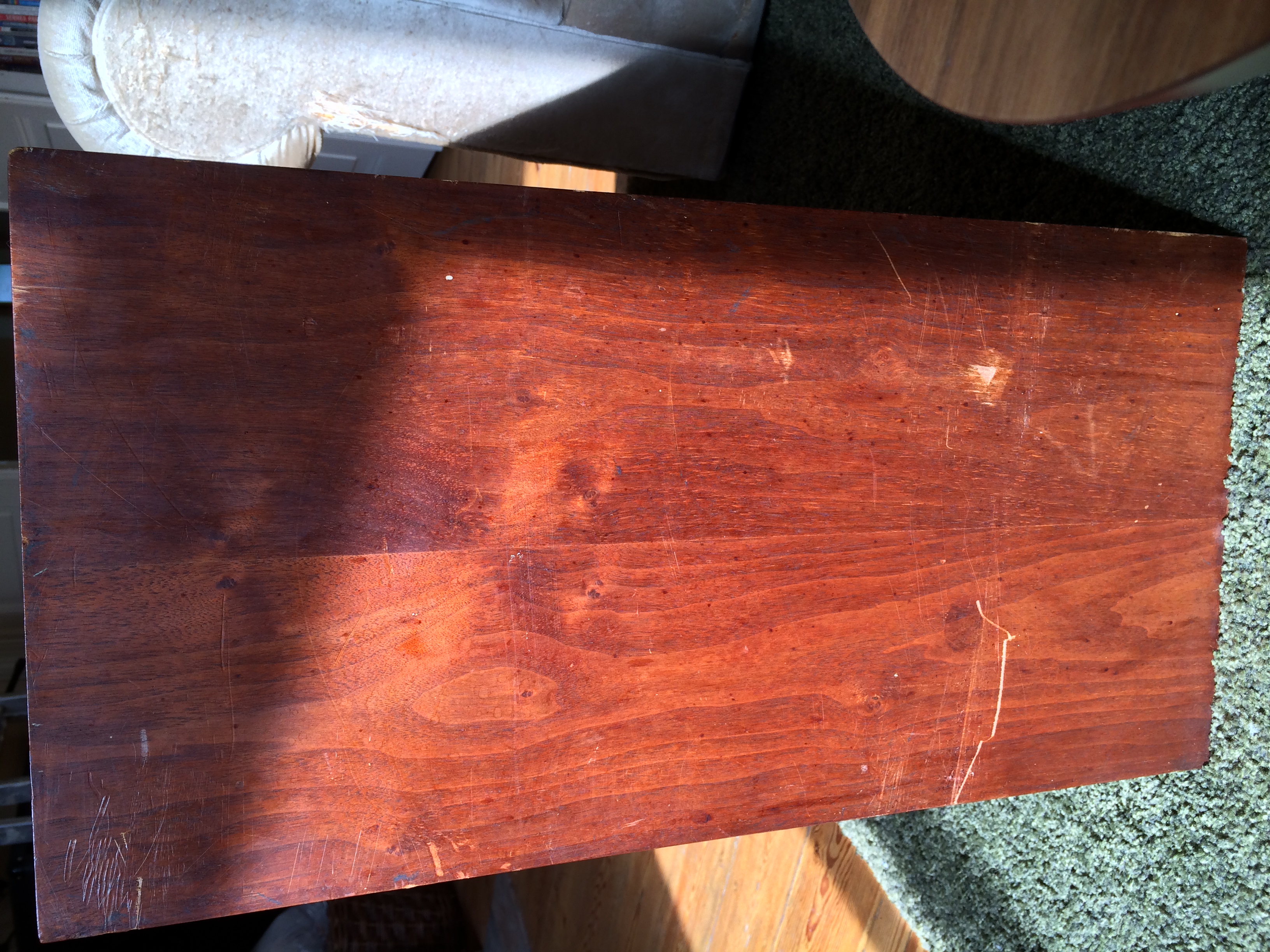

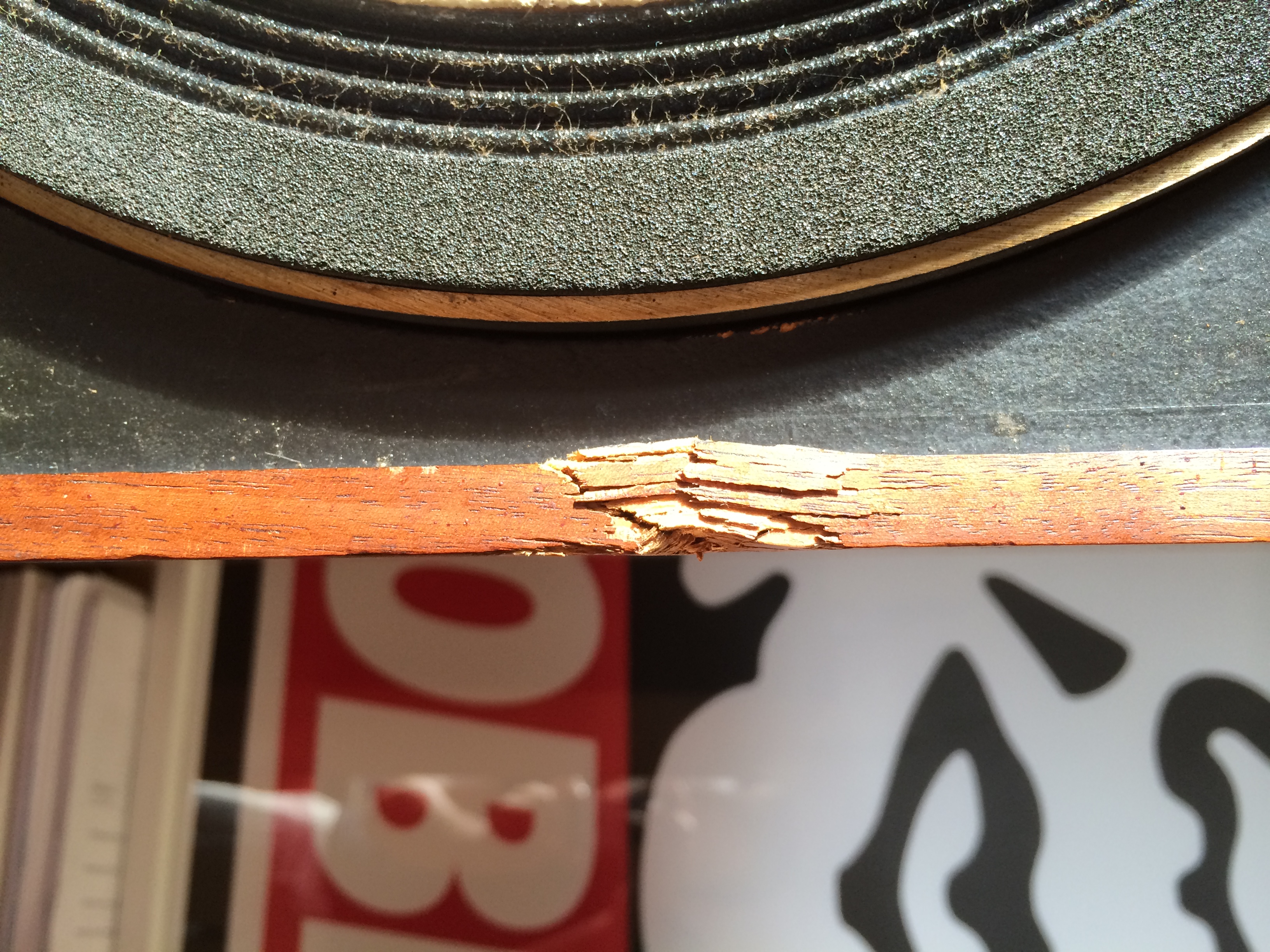

je viens d'acquérir une paire de JBL 4311 que je comptais restaurer.
Seriez-vous intéressé que je partage avec le forum ma première foi?
Je comptais commencer par :
- démonter les Hp
- dépoussiérer l'ensemble
- décaper les boxes à l'acétone (ou décapex?) + spatule puis passage au papier de verre fin grammage
- masticage des différentes petites griffe et petits coups + essayer de rattraper le gros coup (2 dernières photos) en serrant la tranche entre deux serre joints avec de la colle à bois pour la redresser.
- appliquer une formule trouvée sur ce forum : huile de lin + thérébentine + siccatif. (est-ce qu'en plus, un dernier passage à la cire d'antiquaire peut encore s'avérer utile?)
- d'autres étapes que j'oublierai??
Quelques photos de l'état actuel:
- démonter les Hp

Re: La restauration / Réparation d'enceinte
Bien sur tout partage est potentiellement intéressant. Surtout que les caisses sont en mauvaise état ainsi que les Hp ...
Edouard

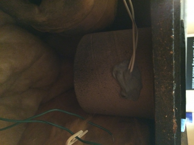

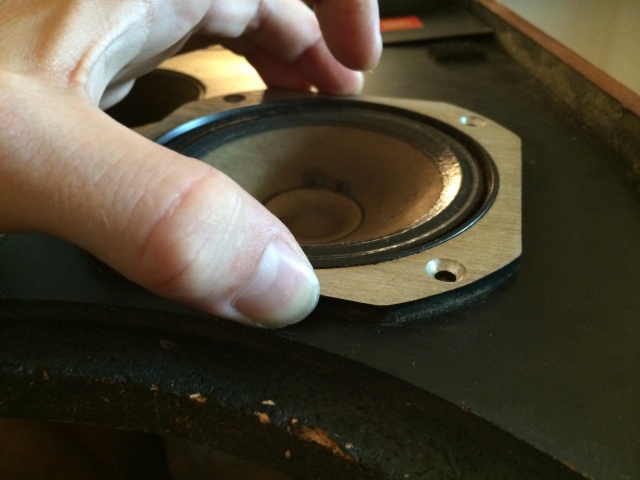

un des médium a l'air comme bloqué...
le reste se retire sans problème mais celui la....
une idée?
une idée?

Tu peux essayer de l'enlever en retournant l'enceintes et le pousser vers l'extérieur avec ta main.
Pascal

difficile de pousser à partir de l'intérieur vu qu'il ya une espèce de protection...

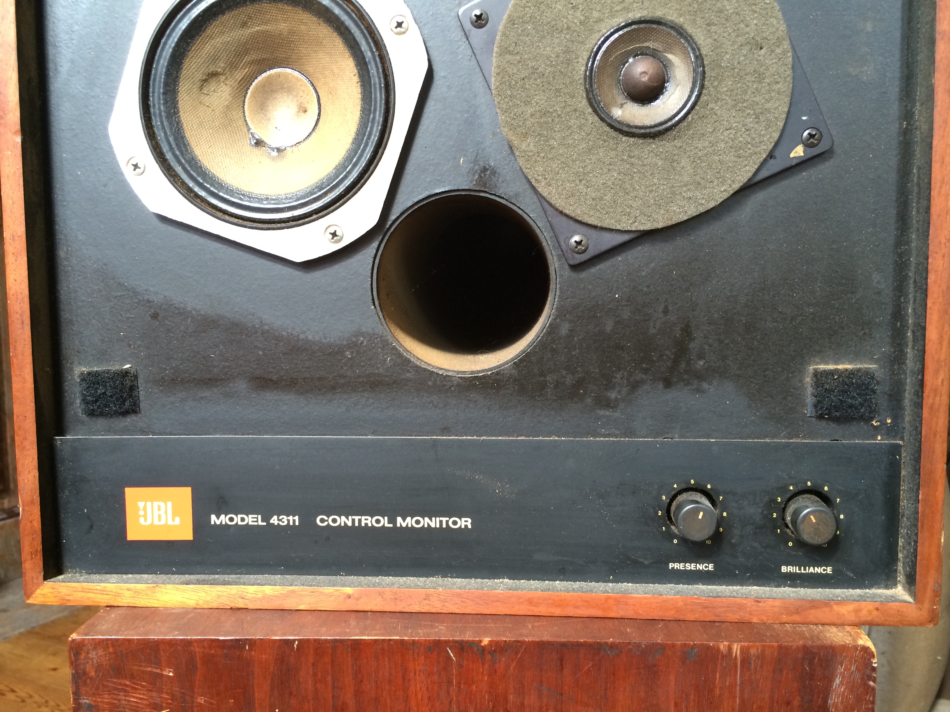

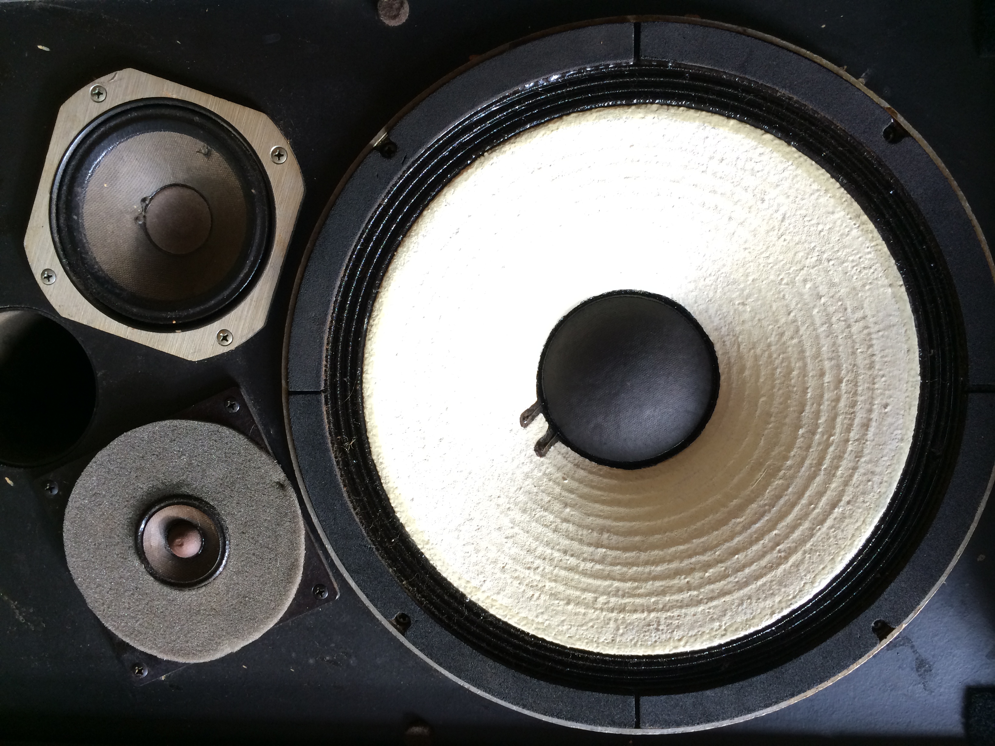

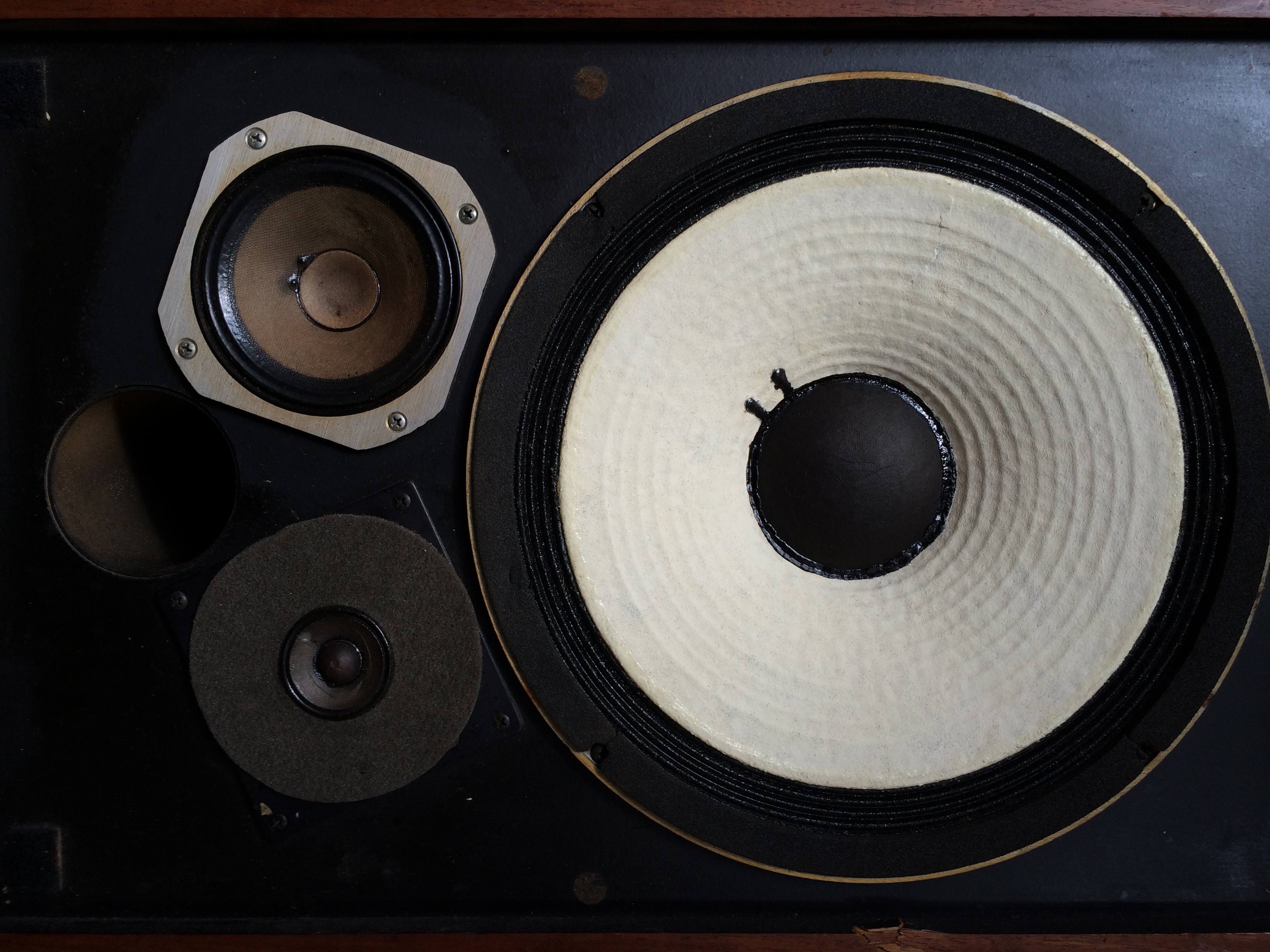

Toniotalife a écrit :Je ne trouve pas que les hp sont en si mauvais état que ça...
Il semblerait que un des boomer ai été déchiré et réparer ( photo 5 ), sur la photo 2 le tweeter à été plié/déchiré et le médium enfoncé, et photo 6 un trou dans le médium.
Sinon pour enlever le médium, tu ne peux pas l'enlever facilement car il est dans ça charge close et un join à surement été mis pour assuré l'étanchéité.
