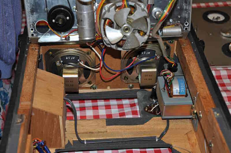

Fait attention avec ces transfos des amplis du M8!
L'alimentation est en 100V, le courant japonais. Les prises 250-0-250 font l'alimentation de la haute tension en continu de l'ampli.
Le transfo général est dans la caisse du magnéto, dessous le haut-parleur de droite. C'est en fait un auto-transformateur pour la version internationale. La version japonaise ou américaine n'en a pas besoin.
Comme j'ai le même, je peux te guider si tu veux vraiment le transformer même si je propose de conserver le magnéto dans son état d'origine.

je n'avais pas remarqué le transfo général
tu dis que les amplis fonctionnent en 100 volts. Cela veut il dire que dans la modification que je voulais faire, j'aurais du utiliser un transfo externe 220-110 ?
De toutes façons, comme dit plus haut, je m'occupe pour le moment de remettre l'ensemble propre !

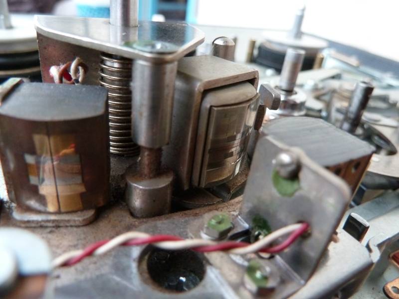

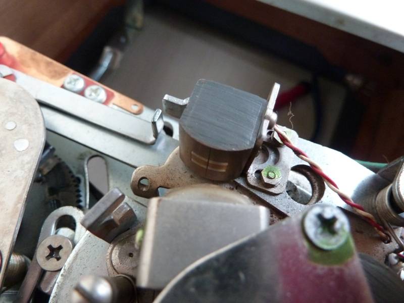

Les têtes de lecture et d'enregistrement par exemple: comment les nettoyer ? un chiffon microfibres avec de l'alcool à brûler ou à 90° ?
que dois je vérifier à part ça ?

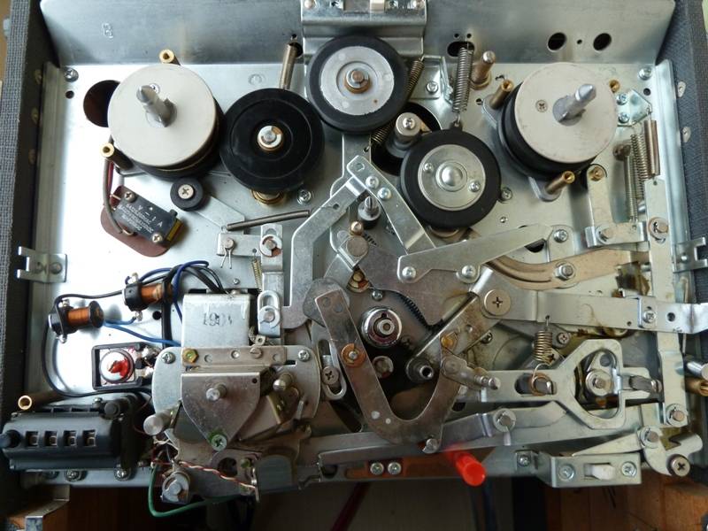

Démonté, nettoyé, remonté et tout fonctionne
reste à tester les entrées et sorties en façade un de ces jours.
