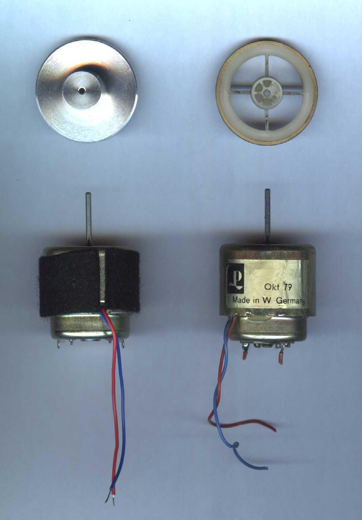

à l'examen du moteur, on voit bien que ce n'est pas fait pour être démonté (carter serti), non , effectivement ce n'est pas fait pour ça !
et je trouve avec le recul des années que la qualité de certains organes est relativement basse pour une platine qui n'était pas vraiment donné à l'époque pas donné peut être mais quel age a-t-elle ? C'était plutôt bien moins cher que ce que l'on peut vous proposer aujourd'hui et qui ne fonctionnera pas aussi longtemps que la vôtre ça c'est sûr .
La qualité de certains organes ...Vous parlez du moteur entre autres ? Un truc qui tourne sans cesse durant 30 ans faut pas se plaindre , il y a pire . Le moteur de cette platine était plutôt robuste par rapport à d'autres marques .
Vous ne vous êtes jamais posé de question sur la forme de la poulie plutôt inhabituelle pour ce petit moteur ???
Et bien tout simplement parce que la bague métallique ayant un diamètre spécifique est là pour équilibrer le moteur pendant qu'il tourne . Equilibrage nécessaire du à la présence du tachymètre installé à son autre extrémité . Faites l' essai avec une poulie aux branches cassées sans la bague , vous constaterez des fluctuations de vitesse et vibrations terribles durant la rotation pendant l' écoute d'un disque , ce qui n'est pas vraiment souhaitable .
THORENS livrait la nouvelle version du moteur neuf avec une poulie pleine usinée dans de l' aluminium qui remplaçait celle en version plastique (très fragile)
Pour ceux qui ont l' oeil , oui le moteur original sur ma photo est un Pabst
c'est pour ça que la poulie que j'ai refaite réutilise le volant en laiton d'origine, ma platine est ancienne mais elle a été utilisé de façon modérée qu'une dizaine d'années et stocké depuis sans servir. J'ai bon espoir que le moteur soit encore bon, et qu'une lubrification sera la solution certes temporaire mais j'espère suffisante. Je ne note pas de jeu anormal sur l'axe moteur
