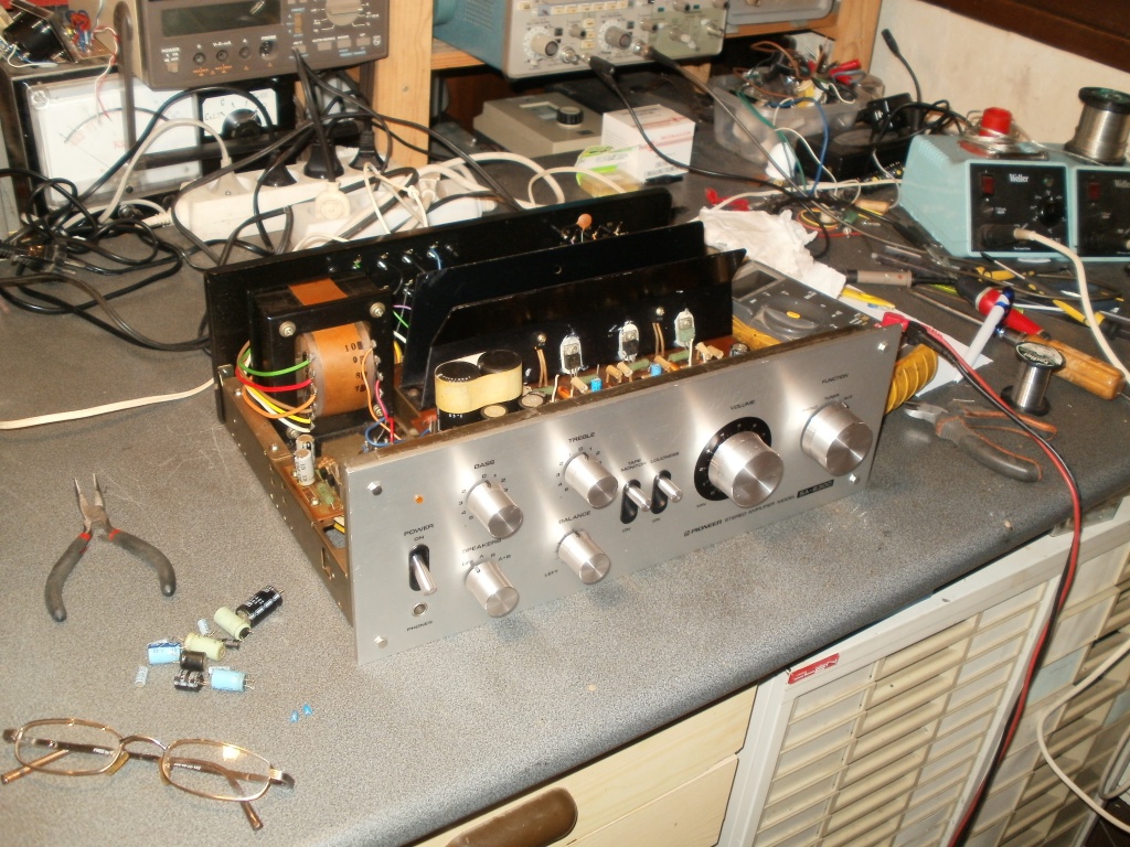

Je déterre ce post car j'ai rentré cet ampli avec les mêmes symptômes que celui de Cédric,
remplacement des chimiques hors spec. , notamment les petites valeurs de basse tension d'isolement mais reste présent un crachotement qui apparait et disparait par intermittence!
Le problème est localisé au niveau des condensateurs Tantale de 0.22uF montés en série dans le parcours du signal au niveau des corrections grave /aigües.
Après remplacement, le problème a disparu!
d'ailleurs, je dis méfiance avec ces condensateurs tantale qui ont une fâcheuse tendance a ce mettre en CC!
Bonne journée a tous
Philippe

Un coup d'oscillo et le "phénomène est vite localisé!
En règle générale, pour localiser rapidement un problème de souffle, bruit ou distorsion un géné BF et un oscillo sont les bons partenaires!
(en plus du schéma pour suivre le chemin du signal)

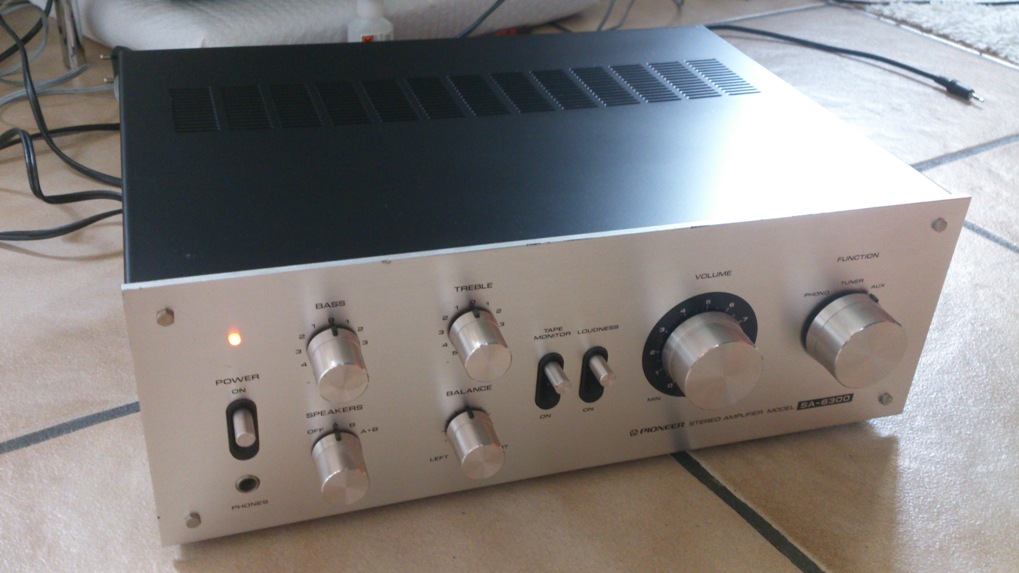

Re: Pioneer SA-6300
J'ai remplacé les tantales par 2 100nF MKT en //, et aussi rajouté un 100nF MKT en // aux condos de 1uF qui sont sur le trajet du signal juste à l'attaque de la partie puissance (c'est optionnel je l'avoue)
Il tourne depuis plus d'une heure maintenant, sans aucun crachotement ni problème autre ^^
Re: Pioneer SA-6300
Retour à la couleur originale...

Re: Pioneer SA-6300
Message par philot »
Super Cédric :yes!:
Il est comme neuf!
Pour info, sur le mien, le voyant était grillé.
je l'ai remplacé par un Led blanc avec une résistance de 220 Ohms en série pour limiter le courant
