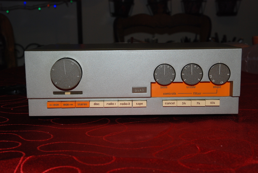

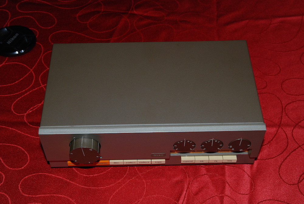

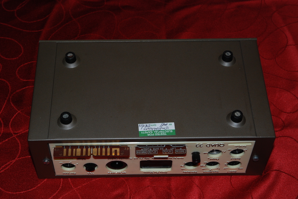

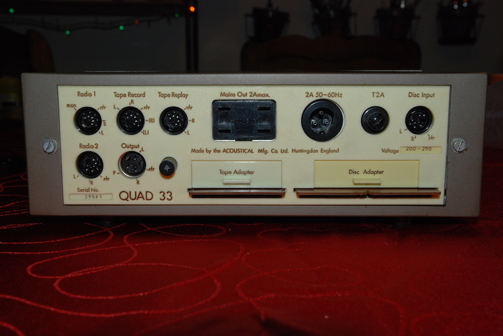

En attendant la suite, voici quelques images de mon pré-ampli QUAD. Rien d'original ou de nouveau, mais je le trouve pas mal pour un pépé de plus de 40 ans. C'est curieux, certaines parties ont jauni, d'autres moins. Il me faudra remplacer les vis et rondelles à l'arrière, pas bien jolies et qui gâchent un peu le tableau...
33 FRONT.JPG (395.87 Kio) Vu 3661 fois
33 BACK.JPG (373.89 Kio) Vu 3661 fois
33 TOP.JPG (378.09 Kio) Vu 3661 fois
33 BOTTOM.JPG (410.81 Kio) Vu 3661 fois
