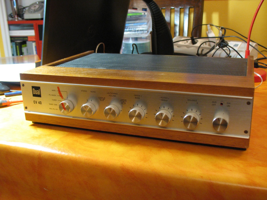

Merci les gars! :jap:
Il faisait partie d'un stock acheté "pour pièces détachées"
ça aurait été dommage, il est mimi tout plein ce CV40 et en plus il a le mérite de bien "sonner" ;)
j'attends un ami qui a une grille de CV61, on verra bien si elle s'adapte, sinon, j'en "bricolerai "une!

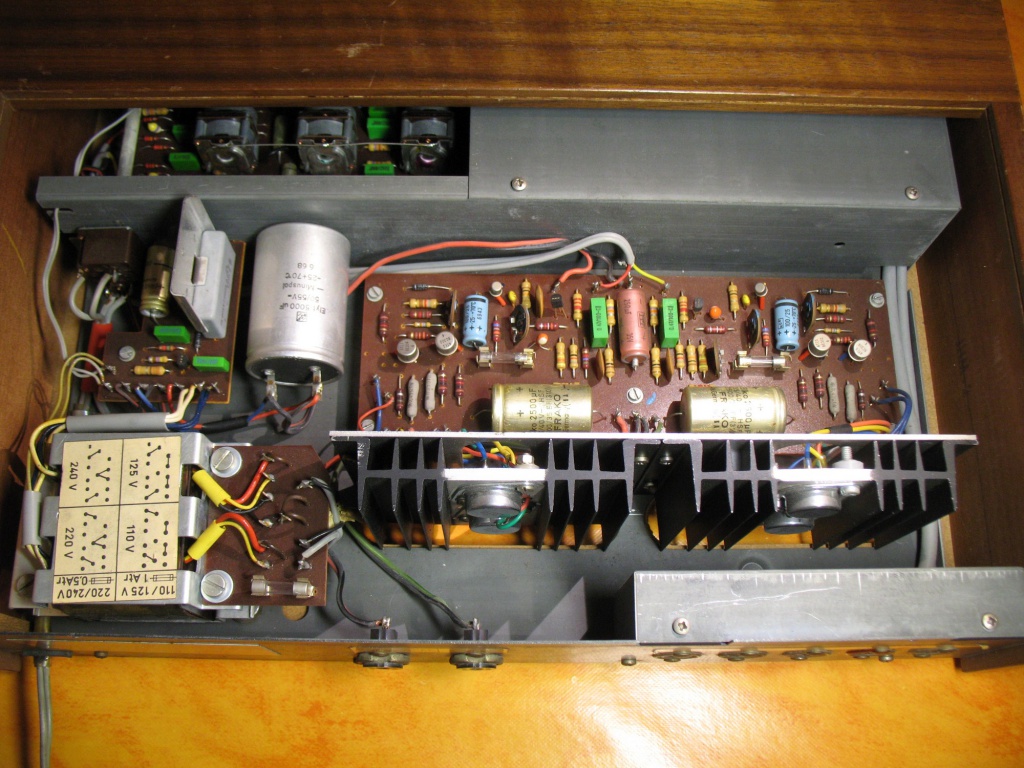

Mon troisième CV40 8-)
Celui-ci, à la différence des autres, n'est pas monté avec les mêmes transistors de puissance ( BDY55 ).
La surprise: le condo secteur s'est transformé en feu de Bengale, il y a eut heureusement plus de peur que de mal.
Coté restauration tous les chimiques et tantales seront évidemment remplacés, les opercules de ceux-ci sont d'ailleurs en piteux état avec leurs amorces de craquelures.

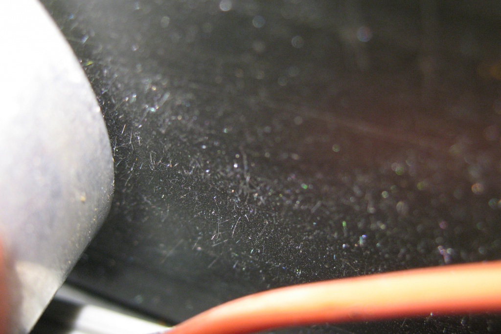

Vous remarquerez l'apparition de poils sur la tôle qu'il faudra nettoyer afin d'éviter que l'un d'eux n'aille faire un court-circuit. Ce phénomène a déjà été évoqué plusieurs fois sur le forum (dernière photo), j''avais déjà constaté cette maladie sur d'autres amplis allemands comme par exemple le SV50.
La giclée jaune de droite provient du condo secteur:
Les poils métalliques:
Ohm Sweet Ohm
Spide
Messages : 1633
Re: Dual CV 40
Message par Spide »
:o je ne connaissais pas ce phénomène

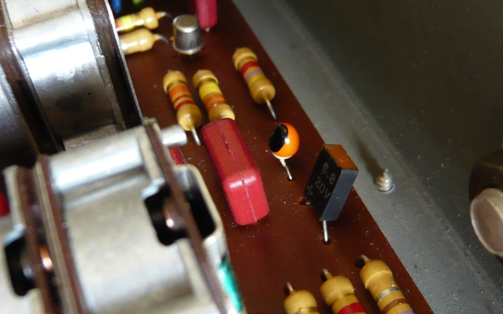

Ces comptes rendus, m'ont donné envie de restaurer le mien, car il est vrai, qu'il est bluffant ce petit ampli, incroyable de détail dans la restitution, pourtant testé par rapport à des marques HDG.....
ça rend humble... il lui manque de la puissance, car c'est tellement bon qu'on en voudrait encore plus, et on trouve vite les limites, avec des enceintes de rendement normal.
Le mien semble complètement d'origine, il est équipé avec des Motorola TJ2499.
après qq mesures sur les chimiques, ils est temps d'envisager une remise en forme, car pratiquement tous à 20% de l'initial, sauf paradoxalement les 2 gros 2500µf et celui de 5000µf qui sont pile poil à leurs valeurs
je me pose la question des tantales, qui ont des valeurs différentes sur le plan et sur la carte:
ex :
sur le plan les C11 sont donnés pour 30µf, et sur la carte, en fonction du code couleur "orange / pastille noire / blanc" cela fait 3 µf / 3v ou alors il faut compter 2 x orange = 33µf....
jgu 022.JPG (139.67 Kio) Vu 11000 fois
sur le plan les C18 sont donnés pour 3µf et sur la carte, ils sont marqués 5.6 30v
donc quelle valeur prendre, celle du schéma ou celle du montage d'origine ???
et par quoi remplacer les tantales, par d'autres tantales, ou des chimiques standard ou NP ???
merci pour vos conseils
