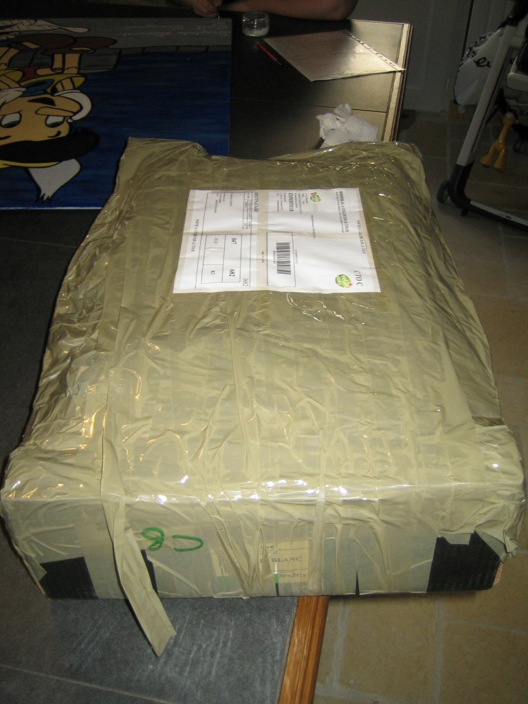

le carnage...
colis superbe
colis superbe
IMG_0544 (Medium).JPG (159.72 Kio) Vu 5003 fois

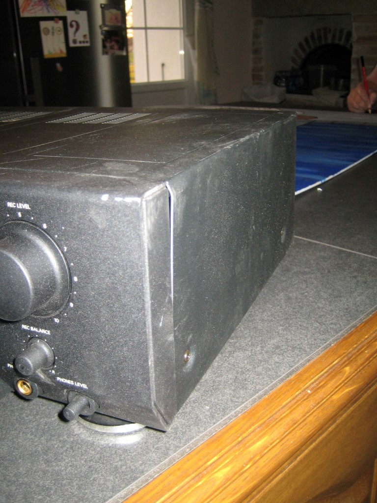

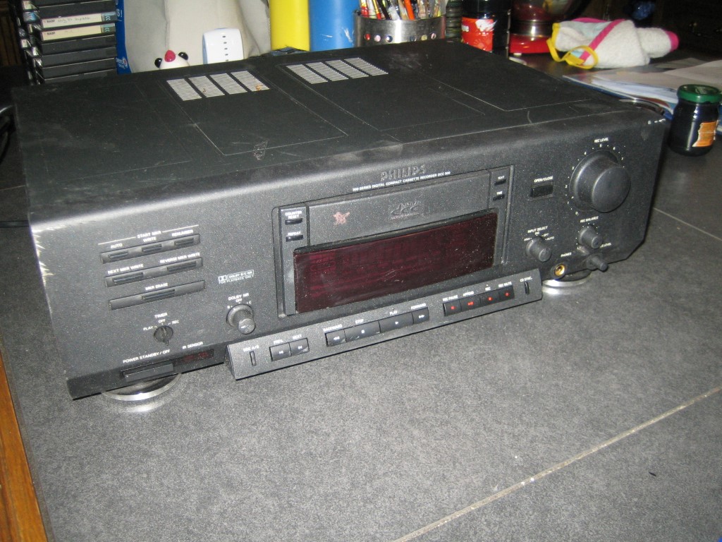

façade rayure
façade rayure
IMG_0545 (Medium).JPG (235.74 Kio) Vu 5003 fois

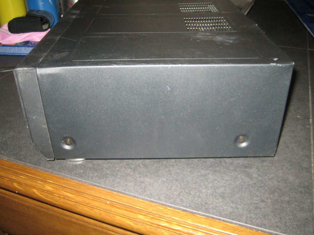

coté gauche
coté gauche
IMG_0546 (Medium).JPG (205.9 Kio) Vu 5003 fois

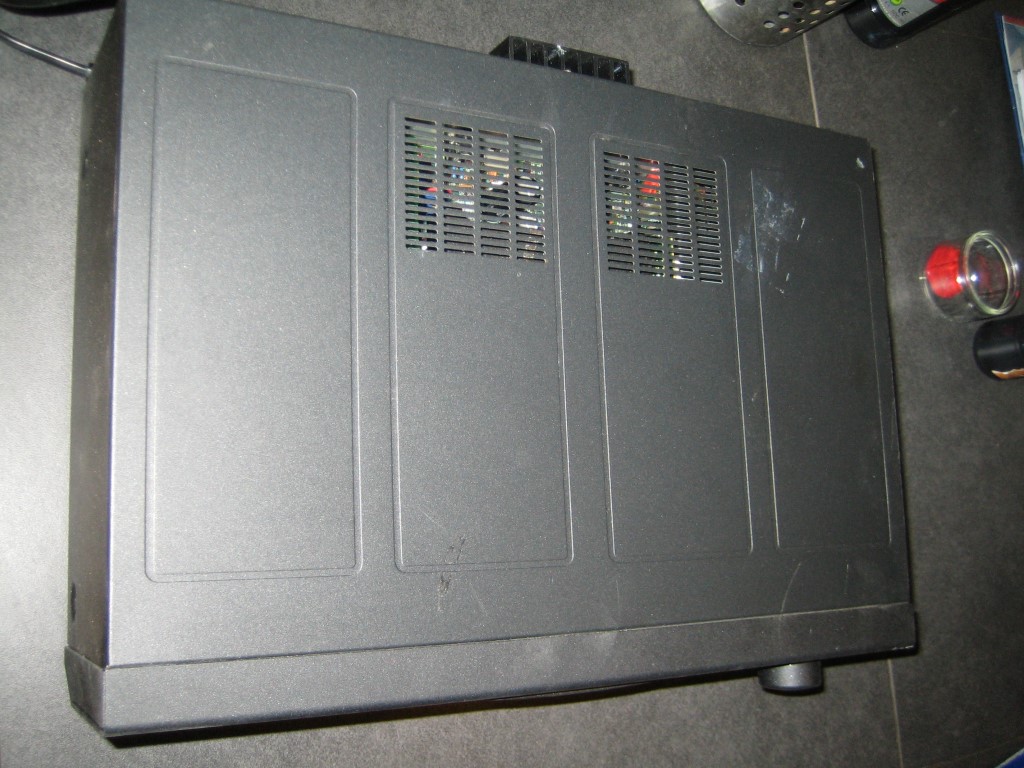

dessus
dessus
IMG_0547 (Medium).JPG (194.35 Kio) Vu 5003 fois

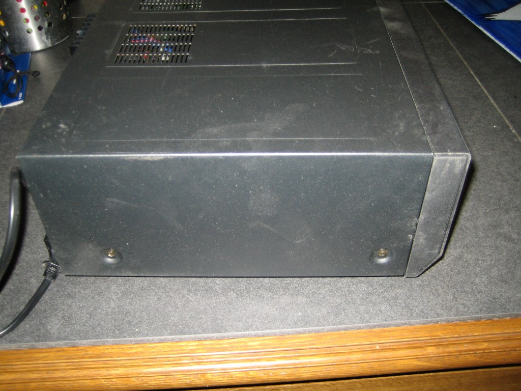

coté droit défoncé
coté droit défoncé
IMG_0548 (Medium).JPG (172.27 Kio) Vu 5003 fois

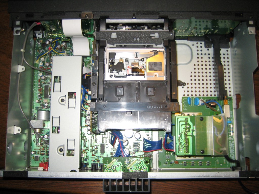

interne
interne
IMG_0550 (Medium).JPG (234.56 Kio) Vu 5003 fois
demontage
demontage
IMG_0551 (Medium).JPG (254.1 Kio) Vu 5003 fois

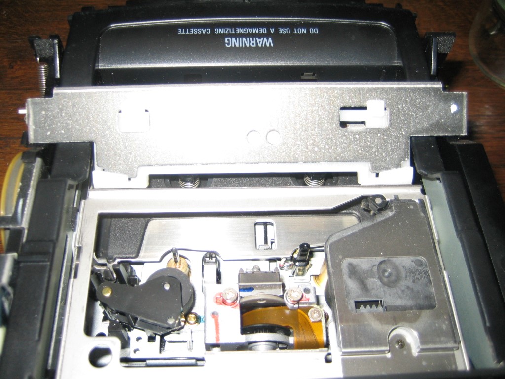

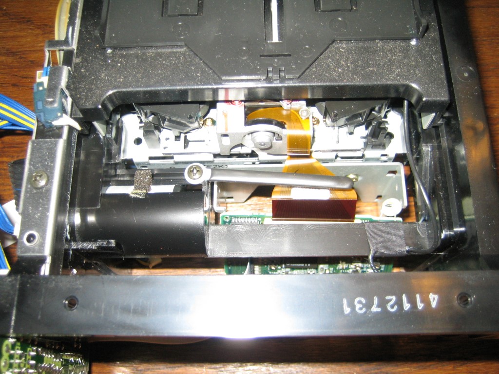

meca tête
meca tête
IMG_0552 (Medium).JPG (192.68 Kio) Vu 5003 fois
arrière meca tête
arrière meca tête
IMG_0553 (Medium).JPG (218.12 Kio) Vu 5003 fois

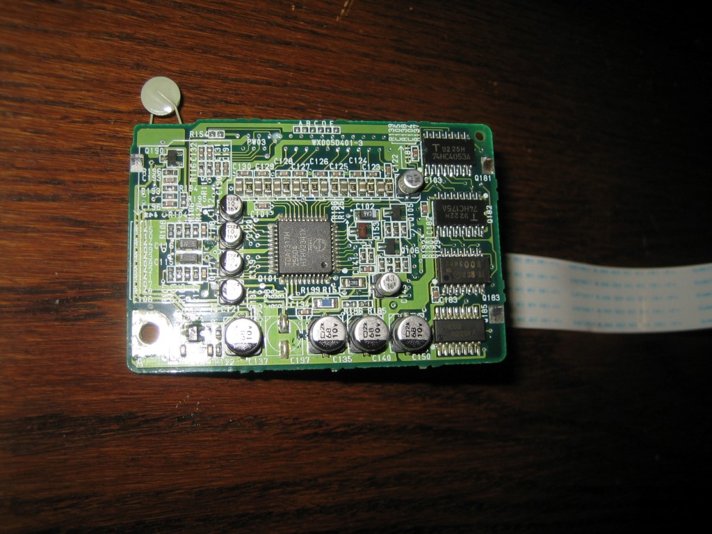

condos carte tête
condos carte tête
IMG_0555 (Medium).JPG (196.01 Kio) Vu 5003 fois

Non mais c'est quoi ce "colis" ? :tinostar:
Sinon la carte de l'ampli des têtes ne semble pas avoir souffert.

Qui est le responsable d'un colis pareil . . . . J'irai bien lui mettre ma main dans la figure ! ! ! :baston: :mur:

:cfou: étonnant que la platine n'ait pas été plus déglinguée que ça, quand on voit comment certains appareils sont massacrés ! (malgré le colis blindé).

merci de votre soutiens, je vais en avoir besoin, les 2 cartes sont touchées, (j'avais fais une passe de nettoyage avant la photo) mais pas excessivement, du moins pour ce qui est visible.
Effectivement pour le colis, c'est la première fois que je voyais un truc pareil, j'étais dégoûté.
J'ai réussi a redresser le capot et le chassis qu'un pied avais déformé suites aux chocs, j'ai tout nettoyé, enlevé les rayures sur l'écran, atténué les rayures sur la façade, refais quelques soudures, elle est physiquement plus présentable.
Par contre gros problème, je remonte tout (sauf le bloc meca) allumage et la c'est le drame ! :
L'afficheur est très pale et s'efface doucement, comme un condo qui se vide et 2 seconde après tout noir ! plus rien
les boutons en façade ont l'air de fonctionner mais l'afficheur reste noir.
après quelques tests on dirait que le -30v n'arrive plus a l'écran, un condensateur a du griller ou un transistor de commande, bref je suis deg.
si vous avez des pistes je suis preneur...
Philips and DCC enthusiast...
