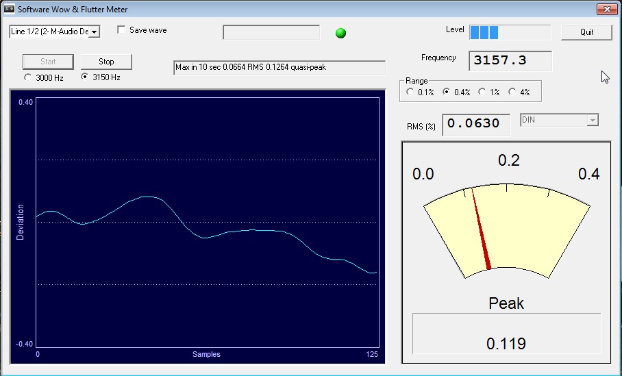

et son pleurage ...

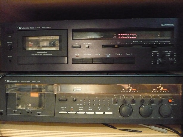

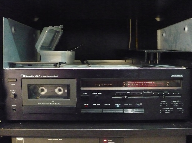

je viens de finir ma 480Z , en la remontant , j'ai créé une panne
comme si cela ne suffisait pas ...
j'ai coincé le fil du bias tune avec l'éjection de la cassette et lorsque j'ai mis les vis pour fixé la mécanique ...
presque plus de son sur une voie !!!
maintenant elle tourne enfin
plus qu'a attaqué celle de Bernard81 , elle a une panne bien chiadée, faut désactiver l'autostop en soulevant R432 , pour qu'elle fonctionne , sinon je n'ai que le cabestan qui tourne lorsque j'appuie sur play , les autres fonctions nada

Avec la 480Z , Nakamichi a fait un excellent deux têtes complet , il ne lui manque rien désormais , double cabestan , vumetre à led , Dolby B & C , bias tune , même une sortie casque qui peut être atténué pas un commutateur au dos , mais encore un peu fort pour moi , un potard aurait été mieux mais où le mettre ...la k7 qui jouait au moment de la photo a été faite sur le ZX7 en Dolby C , du JMJ , Champs Magnétique , elle s'en sort très bien cette platine , il y a une légère différence entre les deux modèle , mais pas si énorme , agréablement surpris , juste son pleurage qui est un poil fort mais je n'ai pas changé la courroie de cabestan qui est une de chez Marrs qui m'en avait renvoyé d'autres bien meilleur

Le coup du fil pincé c'est bien vicieux comme panne !
ça me rappelle mon premier 480 avec les 2SB et 2SD chépluscombien qui se mettaient en court-circuit collecteur-émetteur.plus qu'a attaqué celle de Bernard81 , elle a une panne bien chiadée, faut désactiver l'autostop en soulevant R432 , pour qu'elle fonctionne , sinon je n'ai que le cabestan qui tourne lorsque j'appuie sur play , les autres fonctions nada
Celui de l'autostop l'était du coup les commandes répondaient n'importe comment...

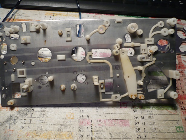

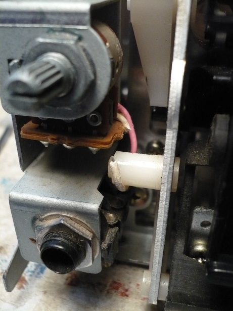

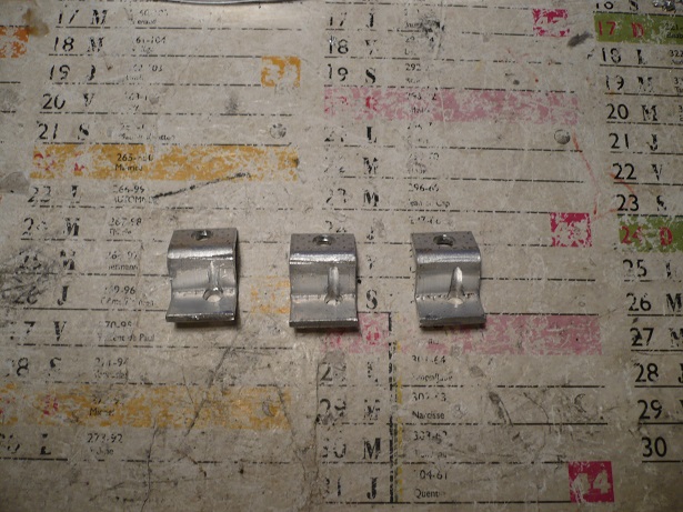

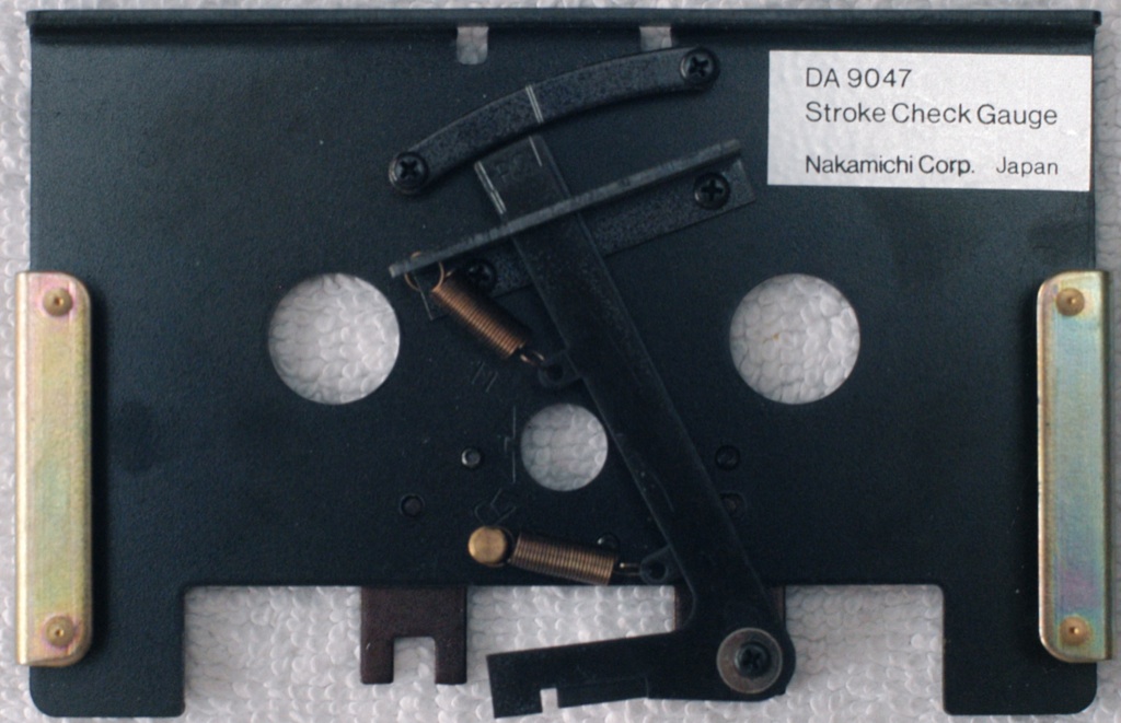

je suis en train de préparer des " équerres " pour réparer les chevillettes d'éjection de trappes qui est une des maladies des 48x et 58x , pour les faire à la chaine ... j'ai démonté complètement un reste de bloc mécanique
et j'en ai profité pour regardé comment fonctionnait le système de réglage du Cue qui se fait avec cette gauge , la DA09047
en faite au dos de cette pièce , où est fixé le bloc de support des têtes de lecture et d'enregistrement
ce trouve un anneau qui a une forme oblongue
ce qui fait que lorsque que l'on tourne vers la droite ou vers la gauche de façon à tombé sur la marque de la gauge , l'on descend ou monte légèrement le bloque de têtes , pas con , bernard81 me l'avait expliqué mais le voir me permet de mieux le comprendre , par contre ce que je ne comprends pas c'est que parfois cela n'influe en rien !!! mais comme le Cue fonctionne , on ne touche pas
voila mes équerres , pour deux 482 et une 480
