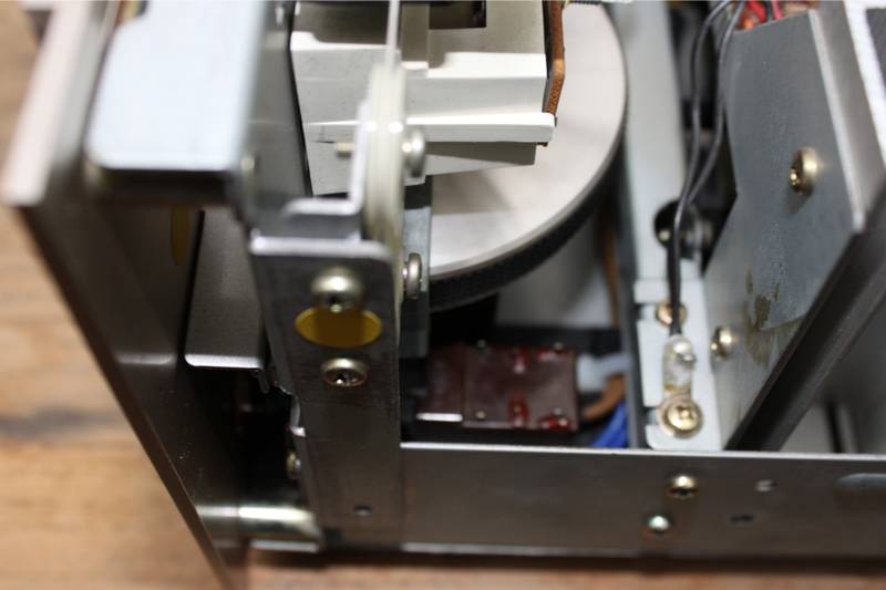

Une vue de l'intérieur, du dessus ... c'est la pièce marron.
Depuis la façade, il fait juste 60 millimètres, 70 au bout du bouton.

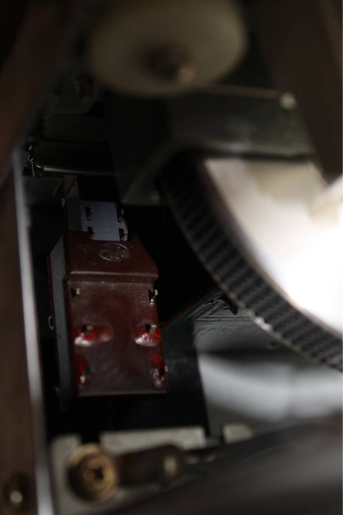

une autre vue du même interrupteur

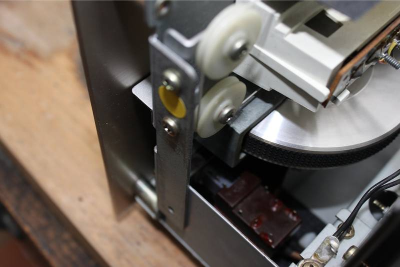

Une vue rapprochée ... un peu sombre, j'en conviens ...

:helloman: Robert !
Tu sais que tu peux joindre plusieurs photos dans le même post?
Soit on démonte et nettoie l'interr, soit on le change, pas d'autres solutions. J'en ai peut être encore un mais pas sûr, j'en avais déjà échangé un avec Viklas (qui ne vient plus sur le forum d'ailleurs

Clavette a écrit ::helloman: Robert !
Soit on démonte et nettoie l'interr, soit on le change, pas d'autres solutions. J'en ai peut être encore un mais pas sûr, j'en avais déjà échangé un avec Viklas (qui ne vient plus sur le forum d'ailleurs)

Re: Marantz model 2238BL
Salut Robret, voir ici : http://www.audiovintage.fr/?p=764"
Il me reste un interrupteur de récup identique à celui que j'avais monté sur le 2226BL.
L'installation sera identique sur ton 2238.
Il est pour toi.
MP.
Il est pour toi.
MP.
- grievousangel
- Messages : 3748
- Localisation : 59
Grand merci à toi Thierry !!!
Non seulement tu as la pièce, mais en plus tu donnes le guide ...
Je t'envoie un MP
Je t'envoie un MP
Kikook a écrit :Salut Robret, voir ici : http://www.audiovintage.fr/?p=764"
Il est pour toi.
MP.

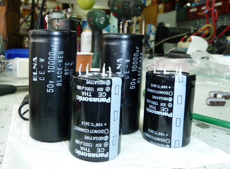

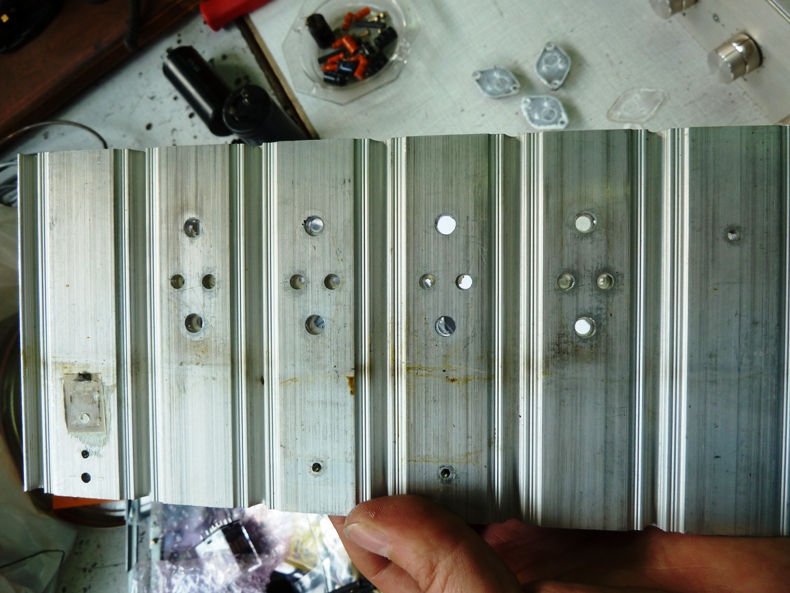

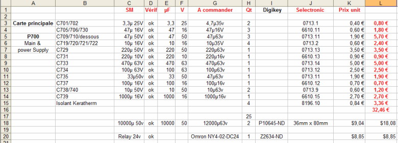

J'ai commencé le recapage du mien, et en particulier la carte principale (Alim et ampli). L'opération est assez simple, j'avais déjà démonté et nettoyé la carte (cf plus haut).
Voici la liste des courses pour les fournisseurs chacun fait comme il veut. les condo de la partie Alim : Le radiateur avant nettoyage, la graisse sera remplacée par des semelles Keratherm. Les capa de filtrage : Autant pour l'alim les Elna ont à peu prêt le même encombrement, mais les Pana sont vraiment plus petites, j'ai du faire quelques tour de scotch électrique pour que les colliers serrent efficacement.
Comme toujours, je suis preneur de conseils et de suggestions pour la suite.
L'ampli fonctionne parfaitement, je vais le laisser fonctionner plusieurs jours avant de poursuivre avec la carte des entrées et tonalités.
Marc.
Marc.
- grievousangel
- Messages : 3748
- Localisation : 59
Ca y est, l'interrupteur que m'a envoyé Thierry (Kikook) a été monté par mon camarade Guy ... Je les remercie tous les deux...
L'ampli brille à nouveau de tous ses feux, une merveille avec ses lumières bleues ...
De plus je l'ai branché sur les Pioneer S-910 dont je vous ai parlé récemment ... et le résultat est superbe ... même mieux que sur les Carad ...
J'ai du mal à finaliser les configurations entre les amplis et les enceintes maintenant ... C'est sympa d'avoir le choix mais en tous cas ça donne mal à la tête !
