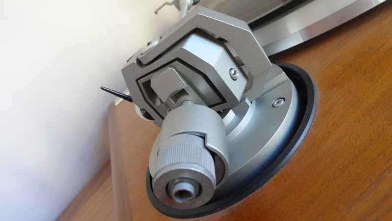

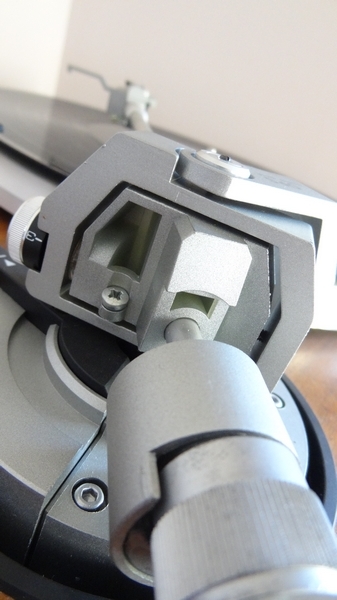

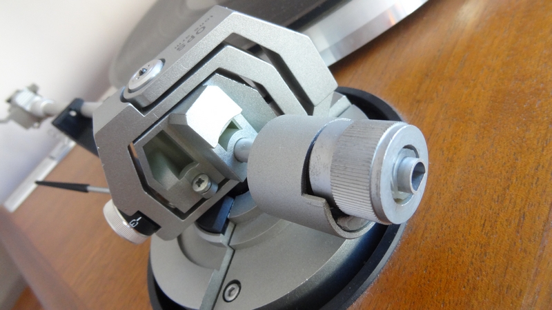

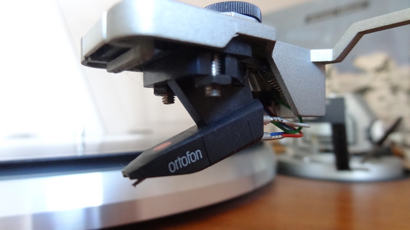

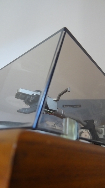

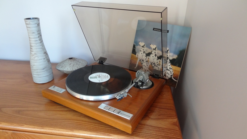

Allez, pour le plaisir, quelques photos de cette belle teutonne :love: .
