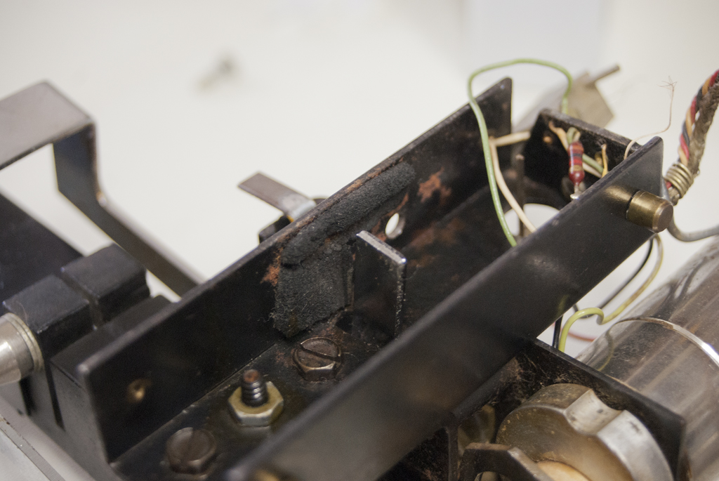

Comme on peut le constater, le petit bout de mousse sur lequel vient s'appuyer la chaine d'entrainement grâce au pivot est à changer. Toujours et encore présence d'oxydation.

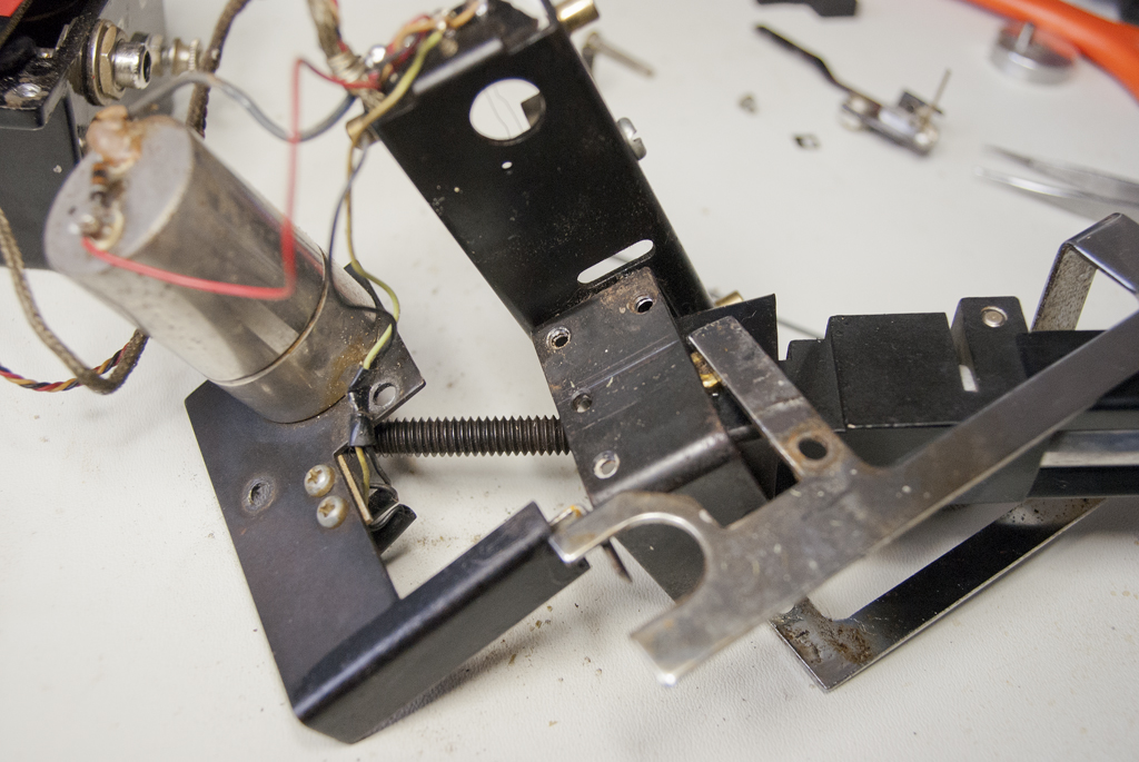

Je continue le démontage pour enlever un maximum d'oxydation. Rassurez vous, c'est bien plus simple qu'il n'y parait !

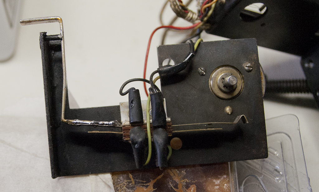

Mise en lumière d'un léger souci passé inaperçu jusqu'alors. La lamelle de commande de bras s'est dessoudé à un endroit, ce qui oblige à appuyer comme un malade pour que la lamelle fasse contact sur la lamelle du dessous. Vous me suivez ? :cpasmoi!:
Renforcement fait tout le long de la lamelle. Ça fonctionne !
