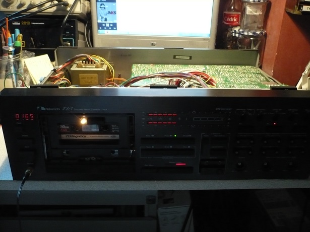

la mienne tourne , en phase REC avec la " mamie" , une compil New Wave qui sera avec ton Dragon Greg

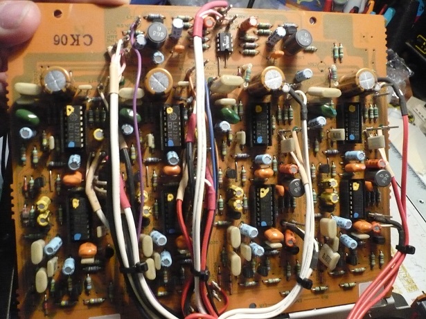

Alimentation refaite
alim de la carte du Dolby
carte commutateur
demain on continu ...
carte commutateur

Je l'ai fait tourné hier soir une fois refermé , elle rends aussi bien que la mienne
La calibration fonctionne nickel
Tu vas t'en mettre plein les oreilles , je pense pouvoir te l'envoyé surperbement bien emballé et polystyrènisé bien correctement a l'intérieur d'ici une quinzaine de jour ...
