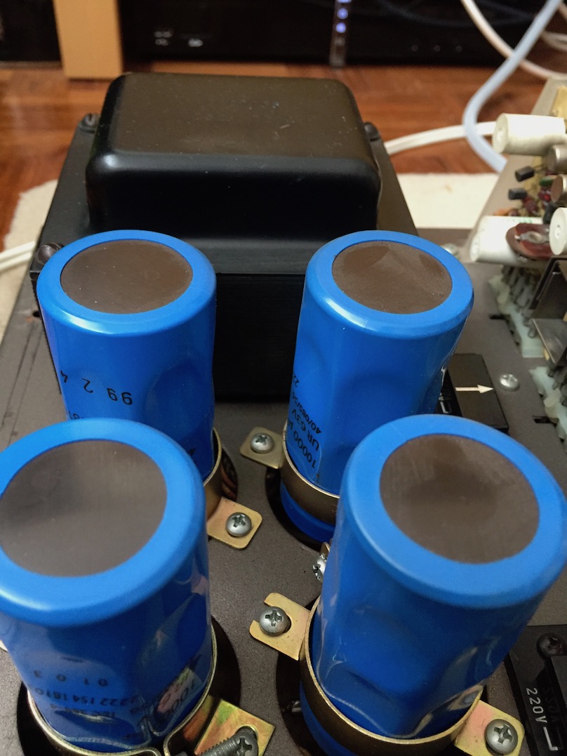

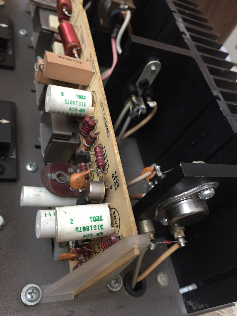

Coglo33
- Messages : 256
- Enregistré le : mar. 5 juil. 2016 22:31
- Localisation : FRANCE
Re: Harman Kardon Citation 12
bonjour et merci pour vos sympathiques conseils.
Je vais être prudent car le "poc" sur la voie gauche uniquement est assez fort, du coup je connecte l'enceinte gauche après mise sous tension. Bon c'est pas génial j'imagine, mais ça évite le désagrément.
le 'poc' sur la voie de droite est beaucoup plus mesuré et assez habituel, enfin, comme sur la plupart des amplis vintage quoi. Celui-là ne m'alarme pas.
Voici quelques photos, j'ai l'impression que les condensateurs sur les circuits imprimés ne sont pas les mêmes que d'autres appareils; les miens sont blancs alors que sur d'autres ils sont noirs.
En tout cas, le son est assez excellent pour le moment, les Ditton 44 sont carrément réveillées !!!!!
Je crois que par acquis de conscience et surtout pour ne pas endommager le reste de la chaine HiFi je vais devoir passer par la case révision....
