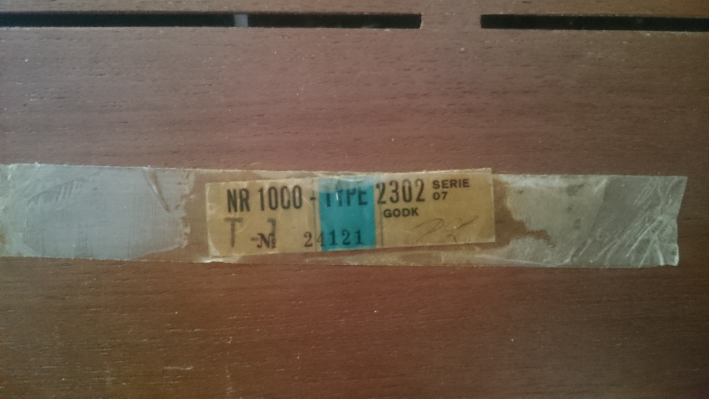

D'abord bravo Christophe pour cette restauration! Je suis tombé sur cette discussion en cherchant comment réparer mon propre beo 1000, qui appartenait à mon grand-père donc j'aimerais vraiment réussir à le réparer.
Il fonctionne plutôt bien, sauf que j'ai remarqué à plusieurs reprises que je n'entendais quasiment pas certains solos guitare et certains aigus. Je n'ai plus non plus la lampe verte stéréo qui s'allume, mais ayant déjà essayer de la remplacer, la nouvelle a claqué tout de suite. En fait je m'en fous un peu de la lampe, mais c'est surtout le problème de manque de certaines fréquences aigues (ou est-ce un probleme de stéréo?) qui me turlupine. J'ai déjà maintes fois ouvert l'appareil pour examiner les composants, mais je suis un peu perdu. Dois-je changer les condos d'abord? Lesquels?
Voilà si vous avez des pistes, je suis preneur, merci d'avance.

Des pistes, oui. Il existe plusieurs modèles de Beomaster 1000. Une petite photo du numéro de série ?
La lampe est un modèle 19 V. Une 24 V fera l'affaire.

Alors voilà la photo du n° de série:
merci!-
