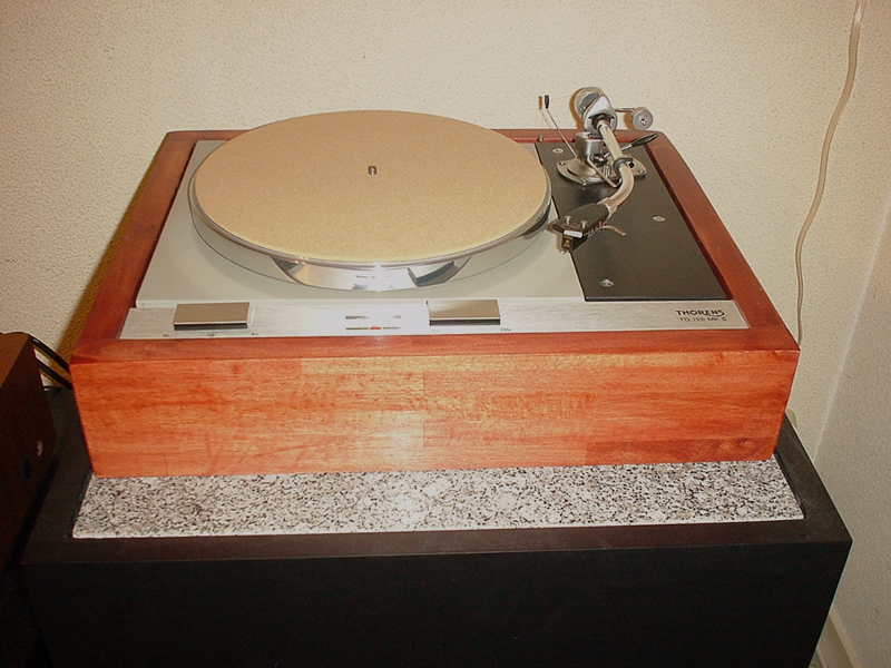

Je profite de ce topic pour y ajouter celle qui m'accompagne depuis quelques années.
Je l'ai légèrement modifiée, fabrication d'un socle chevillé et collé, fond MDF 19mm percé, adjonction aux endroits clés de matériaux amortissant pour casser les résonances,nouveau fond de palier( nettoyage/graissage avec le Kit J-B),couvre plateau liège,couteaux métal, re-cablage du bras avec du fil de Litz le tout posé sur un bac à sable.
La cellule, une MC 25 FL dont la réputation n'est plus à faire, associée à un Pré-pré réputé comme il se doit.

Très bel ensemble V6us, il est rare de voir des modifications de socles aussi soignées, et une excellente idée le bac à sable, la meilleure manière de lutter contre les perturbations externes ..
Je sais qu' il est difficile, avec les SME 3009 Improved d' avoir une masse "" porte-cellule / cellule "" trop importante, mais malgré tout, tu y gagnerais vraiment en mettant de coté le porte-cellule série II d' origine ... Celui-ci est ce qu' ils ont fait de pire en manque de rigidité et de maintien .... la cellule n' est même pas en appui sur l' ensemble de sa surface ..
Il existe un contre-poids principal de masse plus importante que celui d' origine ... il y en a fréquemment sur la baie anglaise

Félicitation pour le travail accompli, en effet, c'est du beau boulot !
Question sur le bac à sable, tu as utilisé quoi comme sable excatement ?

Oui en effet il faudrait que je change le porte-cellule, je me suis un temps intéressé à la question, mais entre les trop lourds, trop légers, pas assez rigides j'ai momentanément abandonné cette idée.
Pour ce qui est du contre-poids principal j'ai un Medium et c'est le heavy dans ce cas qui serait adapté, j'avais d'ailleurs acheté entre-autre sur Ebay-Uk les couteaux métal ainsi que le contre-poids latéral.
Le sable, est du type construction acheté à castomachin en sac que j'ai fait cuire dans une casserole pour le dessécher, je crois me souvenir qu'il y en a 30kg en tout.
Les dimension du bac sont de 550 x 500 x 150 mm et il est en medium de 19mm.

pour la cuisson du sable, tu le mets directement dans une casserole ?
combien de temps ?
que de questions....

Oui mais des questions intéressantespionroi a écrit :, et tu as mis une plaque de granit qui clôt ton bac à sable ou autre chose comme support pour la platine ?
combien de temps ?

J'ai retiré la plaque de granit, celle-ci faisait 500 x 500 x 30mm et j'ai mis à la place du contreplaqué d'une épaisseur identique.pionroi a écrit :, et tu as mis une plaque de granit qui clôt ton bac à sable ou autre chose comme support pour la platine ?
combien de temps ?
Pour la cuisson du sable c'est pas compliqué, oui directement dans la casserole, il change de couleur pour devenir très clair lorsque toute l'eau s'est évaporée.
