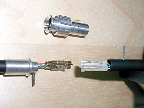

Mais le plus embêtant est la réparation du bras :
Je ne sais pas trop quoi faire ? est-ce que le "tube" du bras est une pièce que l'on peut changer ?

Je viens d'enlever la réparation précédente.
Les dégâts sont assez important.
Le tube est coupé et les fils sont tout collés à l'intérieur.
Pas beaucoup de solutions :
- Soit changer le bras complet
- Soit changer les fils et insérer un tube de diamètre inférieur dans les deux parties.
Qu'en pensez-vous ?

Perdu pour perdu,je tenterai la greffe.En bout du bras tu as une goupille qui te permet de retirer le porte cellule.
Il te restera à remplacer le bout de tube manquant,en raccordant au reste du bras par un manchon soit interne ou externe........
Reste le cablage qu'il vaut mieux remplacer. La 2e photo concerne le TP63 mais montre bien l'intérieur.
- EMT938
- Messages : 1270
Re: Thorens TD145
Ce serait dommage de faire du bricolage, autant acquérir un TP16 série 1 pour lui redonner son état d'origine, ou un TP11 et se servir exclusivement du tube de celui-ci, tout à fait faisable avec du doigté et de la patience.
