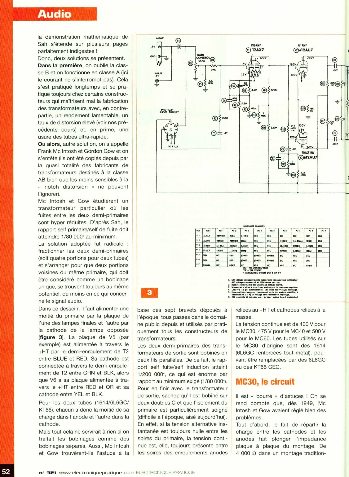

Voici l'article de Rinaldo Bassi paru dans la revue Electronique Pratique n°321 :
McIntosh MC30-3.jpg (399.81 Kio) Vu 14140 fois
